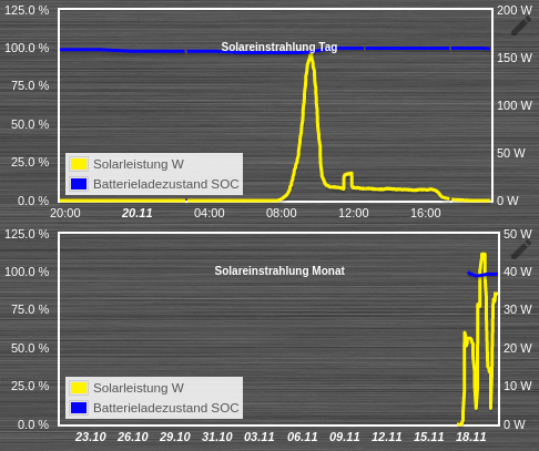

      ich habe mit SQL Werte aufzeichnen lassen und gebe sie mit Flot wieder. Das klappt auch gut, aber wenn ich als Zeitspanne 1 Tag angebe wird mir auf der Y-Achse ein Maximum von z. b. ca. 150 Watt angegeben. Ändere ich dann die Zeitspanne auf 1 Monat und ändere sonst nichts wird als Maximum ca. 35 W angezeigt. Wie kann das sein bzw. was mache ich falsch?

                habe die für mich ersichtlichen Daten ergänzt. |Node-Version:| 10.x.x | - wo finde ich das?
                Ich könnte einen Screenshot bereitstellen, weiß aber nicht, wie es in diesem Forum geht.
                Es ist richtig, dass die Monatsansicht die Tagesansicht enthält. Insofern sollte die dynamische Y-Achse gleich dargestellt werden (bis 200 W). Dies ist aber nicht so. Bei 1 Tag ist sie bei 200 W, bei 1 Monat bei 50 W.
                Hatte gerade nochmal nach dem Monatswert der Y-Achse gesehen - Da waren beide Y-Achsen gleich = beide 200 W. Ich habe dann das Browserfenster aktualisieren lassen und da waren die Achsen wieder unterschiedlich. Merkwürdig.

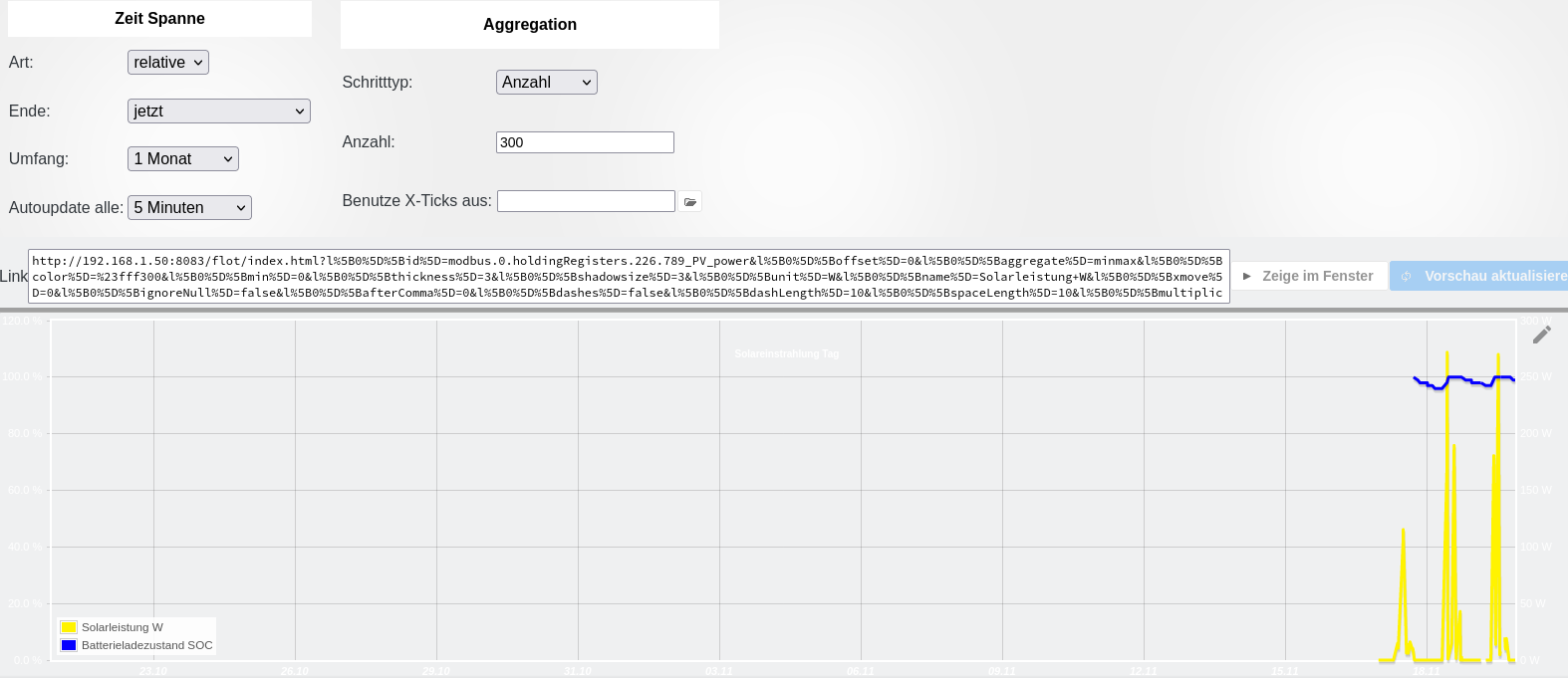

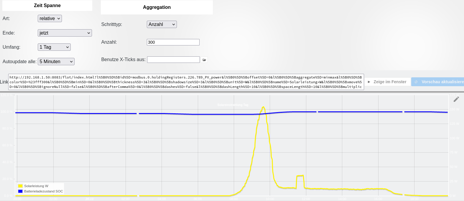

                            hier zwei Screenshots aus Flot
                            Tagesansicht und Monatsansicht. Ich habe nur die Zeit geändert und die Voransicht aktualisiert. Die Y-Achse (hier leider in weiß nur schwer zu sehen) ist unterschiedlich.
                            Randnotiz: Die höhe der Kurven ändert sich auch, wenn man bei Aggregation die Werte ändert. Das habe ich jetzt aber nicht gemacht.

                                          geglättet kann ich ja verstehen, aber Maximum von ca. 150 W auf ca. 40 W verändert!?
                                          ja, wenn nur kurze Peaks auf eine große Zeit geglättet werden fallen die hohen Werte weg.
                                          beim Zoomen kommen sie wieder.
                                          Also vorsichtig mit den Aggregationseinstellungen

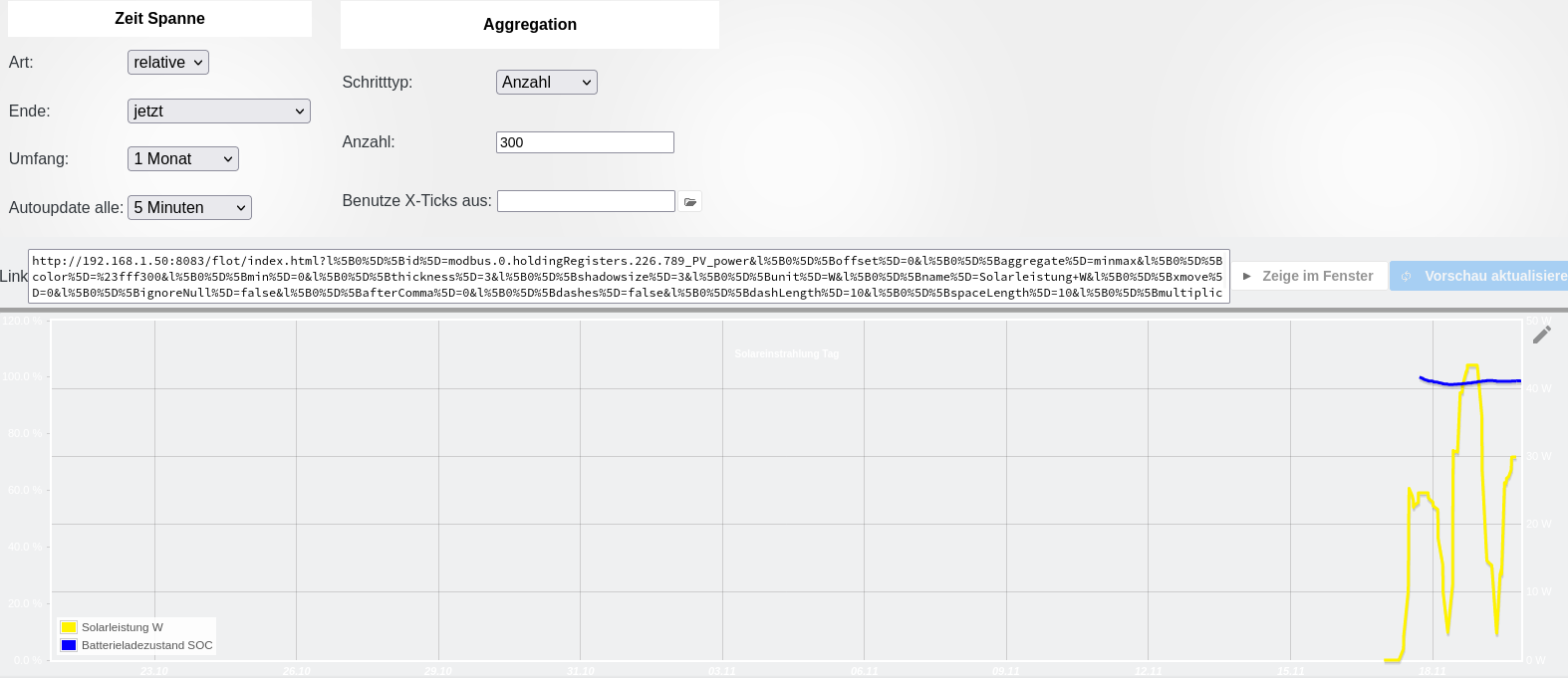

                                            ich möchte ja nicht nerven, aber sieh mal hier:
                                            Verändert sich irgendwie. Habe nichts gemacht, außer gewartet.
