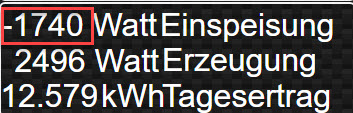

    mein neuer Stromzähler erzeugt im Modbus Adapter bei Einspeisung für die Wirkleistung einen Wert mit "-" als vorzeichen.
    Hat jemand eine idee wie ich das zumindest in VIS wegbekommen kann?
    Dann wüsste ich noch gerne ob man den Text bei einer Einspeisung von z.B. 2000 Watt "grün" blinken lassen kann.
    Danke für eure Hilfe

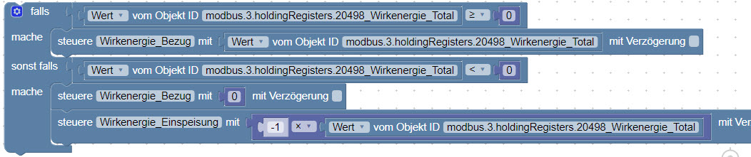

                Ich hole mal mein altes Problemchen wieder hoch.
                Da ich mein VIS ein wenig umbauen möchte komme ich wieder auf dieses Problem.
                Ich habe mich mal in Blockly versucht aber mein stümperhaftes gebastel aktualisiert den Wert in dem Objekt das ich manuell neu angelegt habe immer nur einmal wenn ich das Script starte.
                if (getState("modbus.3.holdingRegisters.20498_Wirkenergie_Total").val >= 0) {
                setState("javascript.0.PV_Anlage.Werte.Wirkenergie_Bezug"/Wirkenergie_Bezug/, getState("modbus.3.holdingRegisters.20498_Wirkenergie_Total").val);
                } else if (getState("modbus.3.holdingRegisters.20498_Wirkenergie_Total").val < 0) {
                setState("javascript.0.PV_Anlage.Werte.Wirkenergie_Bezug"/Wirkenergie_Bezug/, 0);
                setState("javascript.0.PV_Anlage.Werte.Wirkenergie_Einspeisung"/Wirkenergie_Einspeisung/, (-1 * getState("modbus.3.holdingRegisters.20498_Wirkenergie_Total").val));
                Wo liegt mein Fehler?
                Danke und Gruß
                Mirko

                  Dir fehlt der Trigger,, du musst aussen rum noch einen Trigger bauen und als Objekt den Werte nehmen, den du verändern willst.
                  Enrico
                  • HomoranH Nicht stören
                    Dir fehlt ein Trigger.
                    dein "falls"-Block darf nur innerhalb eines Triggerbausteins genutzt werden, sonst startet das Skript…

                      OK. Danke. Jetzt mal wieder auf Sonne warten um zu testen ob das so funktioniert mit dem umrechnen.
