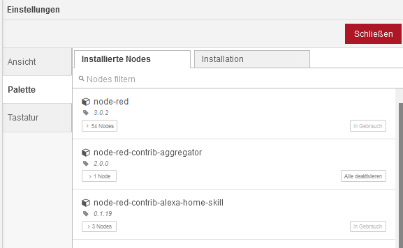

      @pinky Um Nodes upzudaten in Node-Red Palette verwalten auswählen:
      Wenn ein update verfügbar ist dann wird Dir das auch dort angezeigt und kann per KLICK ausgeführt werden.

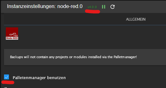

        Ich dachte die Palette wurde in den letzten Versionen des Adapters ausgeblendet und alles soll nun über die Instanz-Konfiguration installiert werden?

          @haus-automatisierung sagte in Node-Red Commands ausführen:
          Nicht dass ich wüsste:
          Klar kann man den deaktivieren und man hat dann die Möglichkeit NPM-Module manuell hinzuzufügen, aber ob das auch für Updates der Nodes gilt kann ich nicht sagen.
