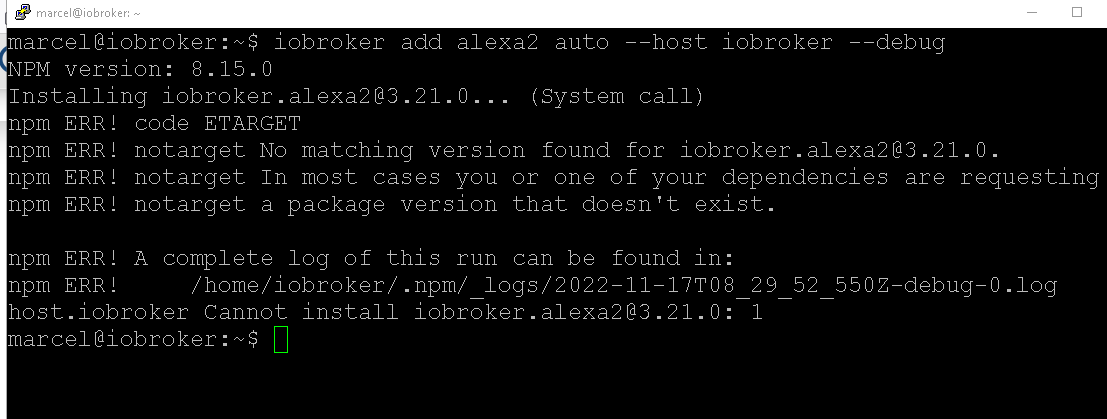

      folgedne Fehlermelung erhalte ich im iOBroker bei der Installation:
      $ iobroker add alexa2 auto --host iobroker --debug
      NPM version: 8.15.0
      Installing iobroker.alexa2@3.21.0... (System call)
      **npm ERR! code ETARGET
      host.iobroker Cannot install iobroker.alexa2@3.21.0: 1
      ERROR: Process exited with code 25**

            In einem richtigen Terminal ausführen:

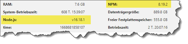

            Und deine nodeJS-Installation prüfen, das ist nicht die aktuelle v.16 da bei dir.

                    NodeJS ist jedenfalls nicht die aktuelle Version im 16er-Zweig.
