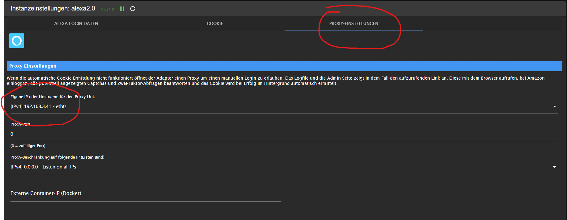

    Hallo Zusammen,
    Ich habe bei einem Bekannten das einen Hardwarewechsel durchgeführt
    Dabei haben sich auch die IP Adressen geändert (das war gewollt da jetzt Vlans)
    Der ioBroker funktioniert auch perfekt bis auf die Fehler des Alexa2 Adapters im log
    Hier die Fehlermeldung:
    Error: You can try to get the cookie manually by opening http://192.168.178.156:35817/ with your browser.
    Ich habe den Umzug wie folgt durchgeführt
    • eine neue Debian VM aufgesetzt
    • ioBroker installiert
    • BackitUp Adapter eingerichtet
    • Backup eingespielt
    Es hat auf anhieb wieder alles funktioniert auch das Steuern via Alexa
    Nun meine Frage
    Wie kann ich dem Alexa2-Adapter die neue IP beibringen
    Danke im Voraus

      Ein ehemaliger Benutzer
      @wszene
      Bei den Instanzen im Alexa2 Adapter in den Einstellungen bei Proxy die richtige Netzwerkschnittstelle auswaehlen, nach einem Umzug steht da bestimmt noch die alte drin.
      Einmal anklicken, auswaehlen, speichern, der Adapter startet neu (oder manuell neu starten) und den Cookie holen.. :-)
          @arteck das Problem ist, dass das noch die alte IP ist, und der Adapter nicht von selbst nach dem Restore die neue annimmt.

              WszeneW Offline
              WszeneW Offline
              Wszene
              @ilovegym
              Vielen Dank für die schnelle Antwort
              Das werde ich mir heute Abend gleich ansehen
