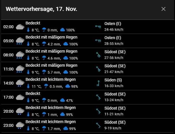

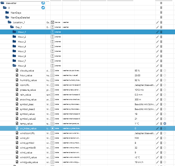

      Hallo, ich benutze den Adapter "daswetter", um mir jeden Morgen die Wettervorhersage (als Text) per Telegram zu schicken.
      Mein Wunsch wäre es aus den 8 Datenpunkten für die Temperaturen
      (daswetter.0.NextDaysDetailed.Location_1.Day_1.Hour_X.temp_value) und den dazugehörigen Zeiten (daswetter.0.NextDaysDetailed.Location_1.Day_1.Hour_X.hour_value) ein Diagramm zu erstellen.
      Mein Problem ist jedoch, dass alle Visulaisierungen (z.B. E-Charts und Grafana) auf Datenbanken zurückgreifen und nicht auf Datenpunkt(paare).
      Hat jemand das Thema Diagramm für die Wettervorhersage umgesetzt und kann mir einen Tipp geben, wie es geht?

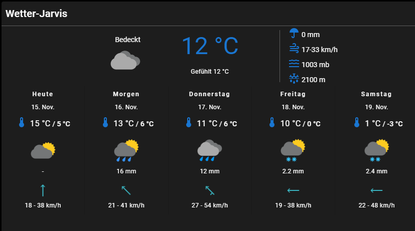

        @anno171986 In jarvis gibt es dafür ein Modul "weather":

          @mcu Danke, ich hatte eher an ein Diagramm über den Tag gedacht. X-Achses ist die Zeit und Y-Achse dann temperatur und Niederschlagvorhersage

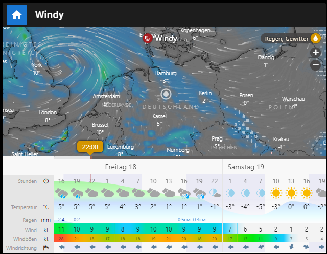

            @anno171986 Bekommt man, wenn man auf den TAG klickt.
            Oder Windy-iFrame

                @mcu Das ist nun wiederum eine textuelle Darstellung, die ich schon habe.
                Bild: (http://www.heit-tech.de/wetter/bergneustadt/mini_currentt.gif)
                sowas würde ich gerne für die VORHERSAGE haben. Und die Vorhersage habe ich in Datenpunkten von dem Adapter "daswetter"
                • Ordner
                  Datenpunkt Temp (z.B. 5 Grad)
                  Datenpunkt Uhrzeit (02:00)
                • Ordner
                  Datenpunkt Temp (z.B. 7 Grad)
                  Datenpunkt Uhrzeit (05:00)
                • Ordner
                  Datenpunkt Temp (z.B. 8 Grad)
                  Datenpunkt Uhrzeit (08:00)
                • Ordner
                  Datenpunkt Temp (z.B. 10 Grad)
                  Datenpunkt Uhrzeit (11:00)
                • Ordner
                  Datenpunkt Temp (z.B. 12 Grad)
                  Datenpunkt Uhrzeit (14:00)
                • Ordner
                  Datenpunkt Uhrzeit (17:00)
                • Ordner
                  Datenpunkt Uhrzeit (20:00)
                • Ordner
                  Datenpunkt Uhrzeit (23:00)

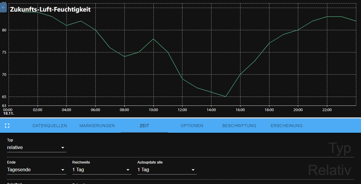

                    Nur die Temperatur oder auch andere Werte?
                    Für einen Tag oder direkt mehrere?
                    • A
                      anno171986 @MCU last edited by anno171986
                      @mcu
                      EDIT: ist doch noch zu früh. Nicht richtig geguckt. Wie hast du das umgesetzt? Temperatur und Niederschlag wäre meine Ziel.
                      Original:

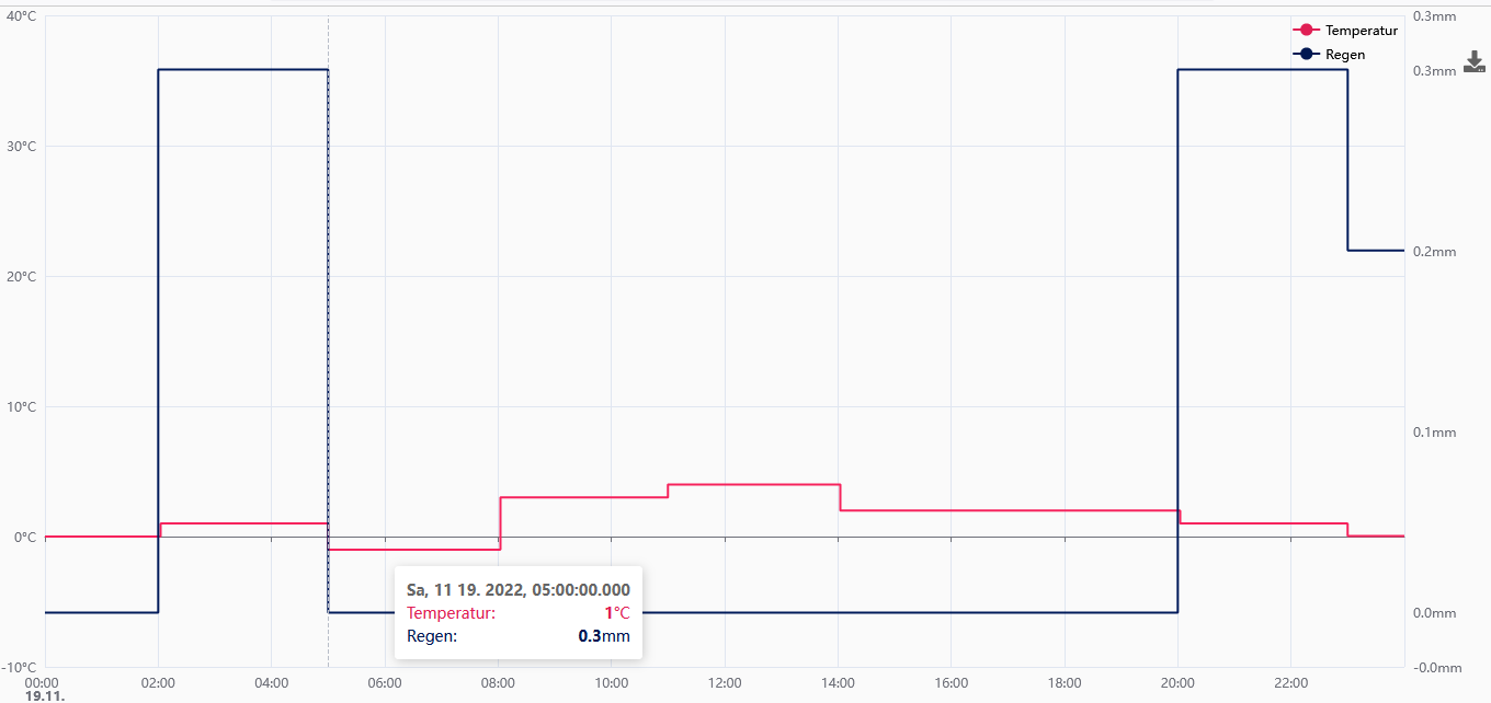

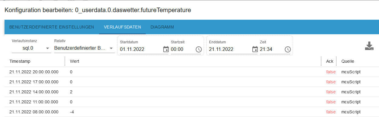

                      Sieht gut aus. Ich kenne und nutze den eChart Adapter auch. Aber auch da ist das Problem, das er die Werte aus der Datenbank bekommt die aus einem Datenpunkt dort eingetragen wurden. Die Werte werden bei Änderung mit dem dann aktuellen Zeitpunkt der Änderung in die Datenbank geschrieben. Das geht jedoch nur, für Vergangenheit bzw aktuelle Werte. Ich möchte jedoch die Zukunft darstellen.
                      Erstens habe ich nicht nur einen Datenpunkt, sondern 8 Datenpunktpaare und zweitens ist der Zeitpunkt der Änderung nicht gleich der Zeit, die ich auf der X-Achse anzeigen möchte. D.h. der Datenpunkt der Temperaturvorhersage (z.b. für heute 20 Uhr) Ändert sich zu einer anderen Zeit (z.b. heute 8 Uhr und nochmal um 15 Uhr). Wenn ich den Datenpunkt also mit dem SQL Adapter loggen lassen, wird er die Temperatur für 20.Uhr um 8 Uhr und um 15 Uhr anzeigen. Ich möchte einmal am Tag
                      (z.b. frühs um 6 Uhr) alle Vorhersagen nehmen und daraus entsprechend ein Diagramm erstellen.
                      Eine Lösung wäre z.b. wenn ich per Skript Daten in die Datenbank eintragen kann und ich den Zeitstempel so manipulieren, dass er nicht den Zeitstempel der änderung da rein schreibt, sondern den für wann diese Temperatur gilt (in der Zukunft). Das habe ich jedoch noch keinen Ansatz, wie das gehen kann.

                        @anno171986 Script ist fertig. Muss ich noch dokumentieren. Also mehrere Tage?Andere Werte?
                        Im Script sind
                        Temperatur
                        Luftfeuchtigkeit
                        Wind
                        UV Index
                        Regenmenge
                        Luftdruck
                        Für einen Tag day1
                        1 Tag -> heute Abend
                        Mehrere Tage -> dauert ein wenig
                        A 1 Reply Last reply Reply Quote 1

                              @mcu schonmal Recht vielen Dank. Habe mir jetzt erstmal nur die Beschreibung angeguckt, werde es heute nicht mehr testen können. Geht es nur mit dem History Adapter/DB oder auch mit SQL?
                              • M
                                MCU @anno171986 last edited by
                                @anno171986
                                Zurzeit nur history.0.
                                Bin noch dabei es für andere Adapter (influxdb, sql) und unterschiedliche Instanzen vorzubereiten.

                                    @anno171986 Doku aktualisieren. Ist umgesetzt, schon gestern.
                                    Programm Version 1.0.6
                                    A 2 Replies Last reply Reply Quote 1

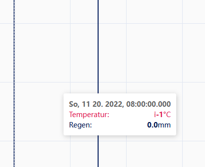

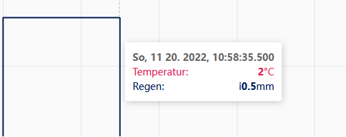

                                      • A
                                        @mcu Hallo, ich habe es jetzt das erste Mal ausprobiert. Es kallp schonmal soweit, dass die Datenpunkte gesetzt werden.
                                        Ich nutze daswetter.0.NextDaysDetailed.Location_1.Day_1.Hour_1.hour_value, das habe ich auch angepasst. Dort ist jedoch .Hour_8, das maximum, da nur alle 3 Stunden Werte vorhanden sind. Dazu bekomme ich im Log bekomme ich jetzt den Fehler:

                                        • M
                                          MCU @anno171986 last edited by MCU
                                          @anno171986 Was hast du in den DP eingetragen?
                                          0_userdata.0.daswetter.daswetterDP
                                          Zeig bitte die Datenstruktur von
                                          A 2 Replies Last reply Reply Quote 0
                                          • A
                                            @mcu daswetter.0.NextDaysDetailed.Location_1.Day_1
                                            Es geht ja soweit. Das Problem ist nur, dass er nicht bei daswetter.0.NextDaysDetailed.Location_1.Day_1.Hour_8.hour_value aufhört, sondern bis daswetter.0.NextDaysDetailed.Location_1.Day_1.Hour_24.hour_value weiter sucht, die es aber ab daswetter.0.NextDaysDetailed.Location_1.Day_1.Hour_9.hour_value nicht mehr gibt. Deibne Unterscheidung ob Werte für jede, oder nur jede 3 Stunden da sind, scheint nicht ganz zu funktionieren, jedenfalls für daswetter.0.NextDaysDetailed.Location_1 nicht
