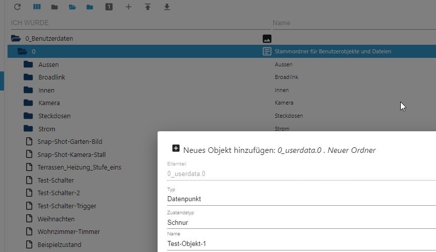

    ich möchte gern ein neu erstelltes Objekt in der IOT Instanz als Alexa Gerät hinzufügen, aber bekomme immer die Meldung Objekt wurde nicht hinzugefügt.
    Bin mir eigentlich Sicher das ich nach dem Admin update schon neue Objekt im vorgegeben Pfad erstellt habe, aber irgend wie will es nun nicht klappen, bekomme immer die gleiche Fehler Meldung.
    Hier meine Schritte:
    Neues Objekt wird angelegt
    Unter Typ habe ich verschiedene möglichkeiten getestet.
    Unter iot sehe ich das neue Objekt und kann es auch auswählen,
    Dann kommt aber immer die obere Fehlermeldung, ... wurde nicht hinzugefügt.
    Stehe grade auf der Leitung warum es nun nicht geht - was mache ich Falsch?

      und wenn man es so schreibt - passt diese Lösung nun doch auch bei mir :
      Danke @crunchip
      https://forum.iobroker.net/topic/48512/objekt-in-iot-hinzufügen/2?_=1668457626185
      ...füge ne Zeile zwischen 13 und 14 ein, denn es fehlt der Part native
      "native": {},
      Frage mich aber warum ist das so? wie kann ich das bei einem neuen Objekt gleich mit erledigen?

        @yoda sagte in Neues Objekt für iot (Alexa Gerät) wird nicht hinzugefügt:
        das kam mit der Einführung von userdata.0 und neuem admin. Gibt einen entsprechenden Thread dazu hier im Forum.
        allerdings kann ich dir das nicht genau erklären, wann ein "native": {}, mit eingefügt werden muss, denn wenn ich einen testbutton erstelle, klappt es auch ohne.
        du könntest Datenpunkte z.b. per Script erstellen und somit gleich alles mitgeben was du brauchst, oder eben manuell im Raw anpassen
