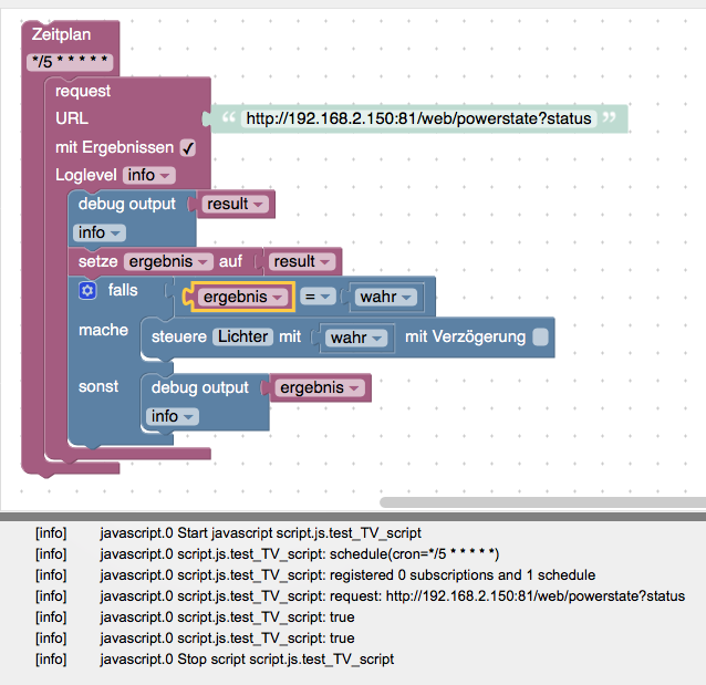

    Habe jetzt nach meinem empfinden eine If then Bedingung und trotz der korrekten Ausgabe von true geht er den falschen Weg
    Man sieht das True im ersten Debug sowie im zweiten unter sonst. `
    jup sieht deutlich danach aus das er in de sonst kommt, und wen du es so machst ?
    das meinte ich mit tekst, also anstatt der true variable auf text kontrollieren.

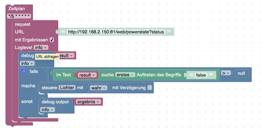

    • P Offline
      P Offline
      pino
      Leider das gleiche Ergebnis. Das gibt es doch nicht, macht mich wahnsinnig.
      Ich habe keinen blassen Schimmer was ich noch ausprobieren könnte

        • P Offline
          P Offline
          pino

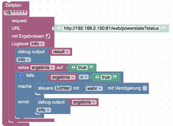

          Fehler weiter eingegrenzt
          Wenn ich es so mache, läuft er in die richtige Schleife. Somit stimmt etwas mit dem Result nicht aber wie bekomme ich das heraus bzw. kann diesbezüglich etwas machen?
          • DutchmanD Offline
            DutchmanD Offline
            Dutchman
            @pino:
            Wenn ich es so mache, läuft er in die richtige Schleife. Somit stimmt etwas mit dem Result nicht aber wie bekomme ich das heraus bzw. kann diesbezüglich etwas machen? `
            es liegt deutchlich an dem wert im result, schreib den doch mal in ein state weck und pruefe ob eventuele lerzeichen usw, da muss was sein
