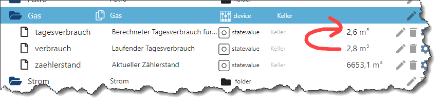

                  Ein Bild sagt mehr als tausend Worte:
                  Den über Tag aufaddierten verbrauch schreibe ich um kurz vor 00:00 Uhr in den eigens dafür vorgesehenen DP tagesverbrauch ... und nur dieser wird in der DB geloggt. Fertig!
