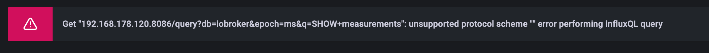

    ich baue gerade mein erstes iobroker Projekt und habe ein Problem damit die Verbindung von Grafana zu Influxdb zu erstellen.
    Installiert ist Influxdb Version 1.8.10 und Grafana v 9.2.4.
    Der zugriff auf die db vom iobroker Adapter funktioniert.
    Alles läuft auf einem Raspberry PI 3b
    Passwort, User und db name habe ich x-mal kontrolliert....
    Folgende Fehlermeldung taucht auf:
    Gibt es spezielle Einstellungen, welche vorgenommen werden müssen?
    Die URL habe ich wie folgt eingestellt: http://localhost:8086
    Eine Einstellung mit der IP Adresse 192.168.178.120.8086 führt zu folgender Fehlermeldung:
    Habt ihr eine Idee woran es liegen könnte?

      @andreas_ghd wie sieht der obere Teil aus

        @crunchip der obere Teil sieht so aus:

          @andreas_ghd sagte in Grafana / Influxdb Verbindungsfehler:
          192.168.178.120:8086

              @crunchip ja. habe ich auch probiert. Dann kommt folgender Fehler:

                @andreas_ghd said in Grafana / Influxdb Verbindungsfehler:
                ich habe bei Google, mehrere Posts gefunden, die auch Probleme mit RasPi + InfluxDB 1.8.10 und Grafana 9.2.4 hatten/haben Sie haben es größten Teils gelöst indem sie eine kleinere/ältere Version von Grafana installiert haben.
                  Grafana v 9.2.4.
                  geh mal zurück auf die 9.2.3, müsste funktionieren

                    @crunchip Vielen Dank für den Tipp. Nachdem ich Version 9.2.3 und auch 9.2.2 mit dem gleichen Resultat getestet habe bin ich auch Version 8.5.15 gegangen. Diese Version funktioniert nun.

                      @andreas_ghd
                      das ist der dazugehörige Issue https://github.com/grafana/grafana/issues/55707 glaube ich. die letzte Funktionierende Version war/ist 9.0.8.
                      VG
                      Bernd
