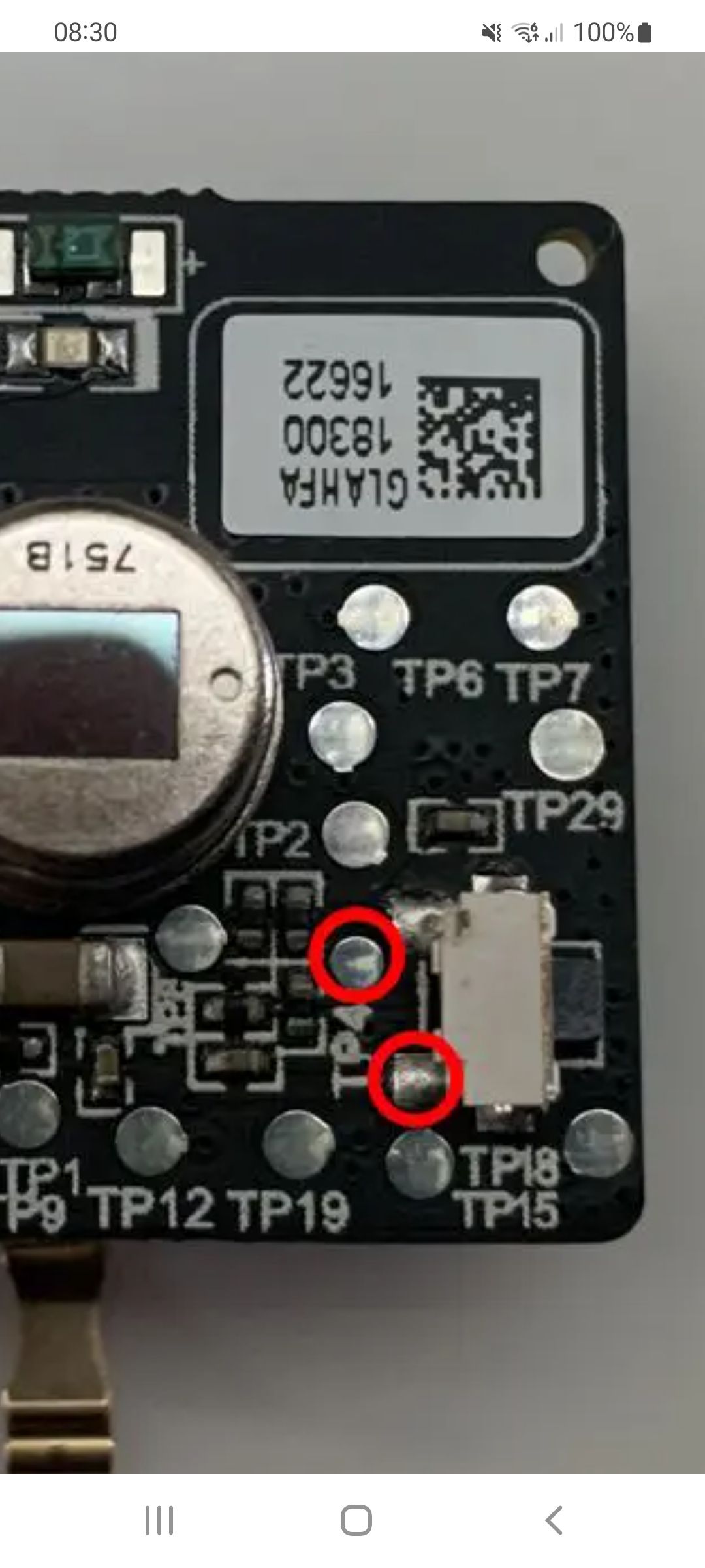

        So hab ich es gelötet.

          @denjo sagte in Aqara BMW hack:
          seh da nix gelötetes😜 um gleich die zweite Mögliche Fehlerquelle auszuschließen(nicht ordentlich gelötet)

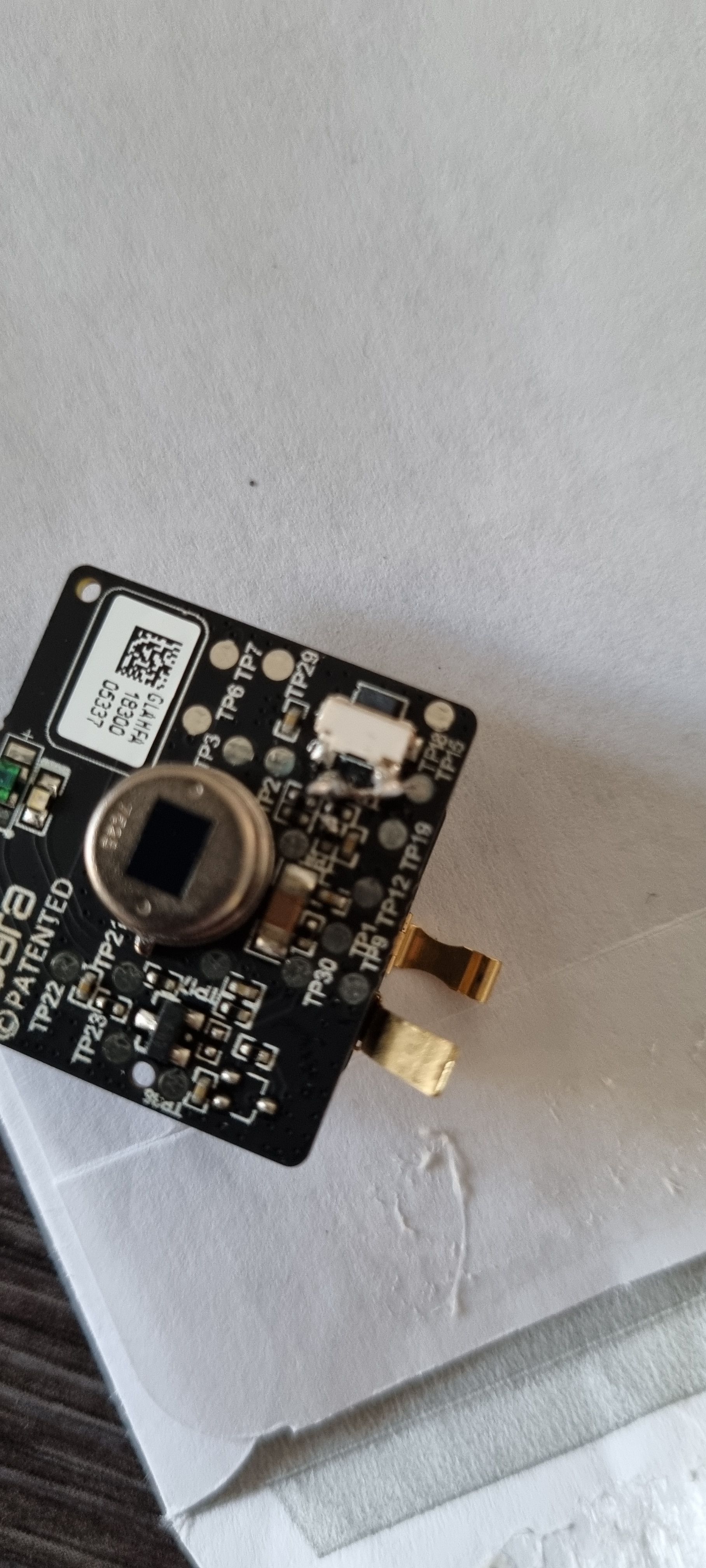

            • D denjo
              crunchipC Offline
              crunchipC Offline
              crunchip
              @denjo erkennt man ganz schlecht, könnte man aber vermuten das die rechte Lötstelle nicht sauber gelötet ist
