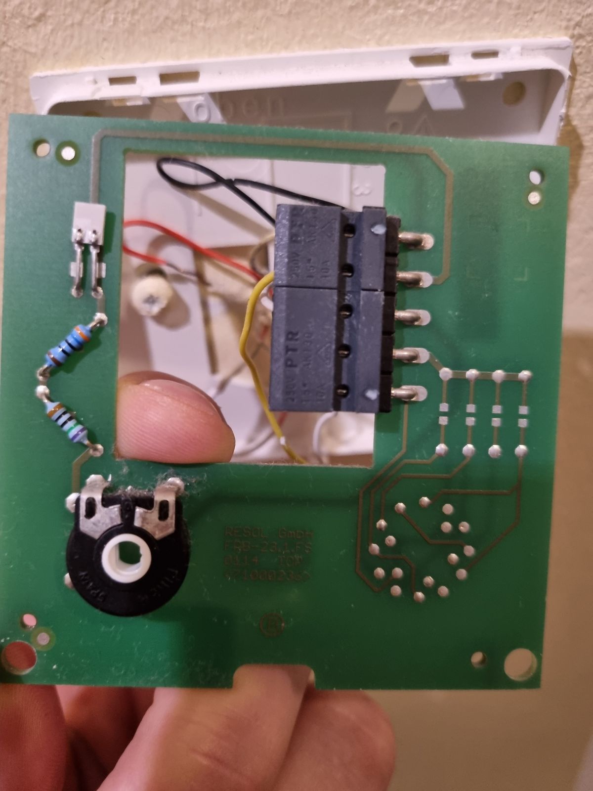

          Hier mal die Platine des Reglers und der Empfänger.
          Angeschlossen am fernversteller gnd und fern
          BananaJoe 1 Reply Last reply Reply Quote 0

            @meerkat sieht wirklich simpel aus, Widerstand mit Spannungsteiler.
            bzw. nur Widerstand. Das Handbuch gibt auch nicht viel her, so eine Smarthome Einbindung des Herstellers gibt es nicht?
            Das Regeln sieht mir ziemlich "Blind aus".
            Keine Ahnung. Ich hatte gedacht das vielleicht eine Dimmer-Regelung oder ähnliches da was machen könnte.
            Hast du ein Messgerät mit dem du den Wiederstand messen kannst bei den verschiedenen Einstellungen?

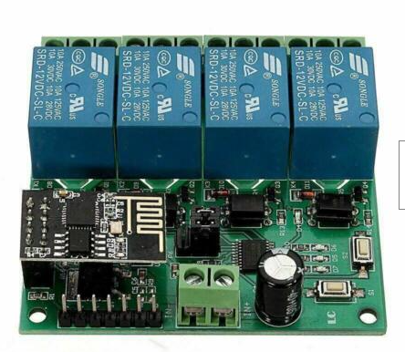

            Wenn man es von einer möglichen Steuerelektronik getrennt haben möchte (ich würde das so haben wollen) könnte ich mir eine 4-fach Tasmota-Relais-Karte vorstellen:
            https://www.ebay.de/itm/115592374626
            So ein Sonoff 4-Channel, die Version mit den getrennten Relaisschaltungen würde auch gehen, aber es muss eh noch mehr gelötet werden.
            Hinter die 4 Relais würde ich 4 x die Schaltung aus deinem Fernschalter nachbauen. Dann könntest du 4 verschiedene Temperaturstufen mit diesen einstellen und per Tasmota zwischen denen hin und her schalten.
            Du könntest auch 4 Stück der Fernschalter nehmen, nur das du die Verbindung der 2 Drähte bzw. eines davon durch die Relaiskarte führst.
            Ich hoffe ich habe mich verständlich ausgedrückt - die Relaiskarte hätte dann 4 Relais die du Ein-/Ausschalten kannst. Hinter jedem packst du einen Wiederstand, am besten per Poti wie im Original damit du Feineinstellen kannst.
            SWITCH1 wäre dann z.B. 50 Grad, SWITCH2 55, SWITCH3 60 und SWITCH4 65 Grad.
            Zum Einstellen von 60 Grad müssen SWITCH1, 2 und 4 aus sein und SWITCH3 wird eingeschaltet.
            Sollten mal 2 an sein ist das vermutlich auch nicht schlimm, der kleinere Widerstand sollte dann gewinnen.
            Mit 2 oder mehr der Relaiskarten könnte man sich da bestimmt auch was "Addierendes" oder mehr Einstellungspunkte zusammenbauen.
            Tasmota kannst du per MQTT oder per SONOFF-Adapter steuern, der Rest wäre JavaScript bzw. Blockly
            Nachtrag: Die Relaiskarte gibt es auch 8fach oder mehr. Dazu ein Netzteil und die regelbaren Wiederstände (ggf. mit den anderen Widerständen wie auf der Platine), da solltest du das für unter 40 Eur0 Smart bekommen.
