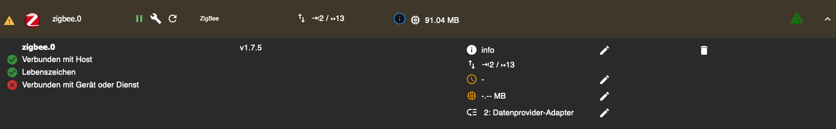

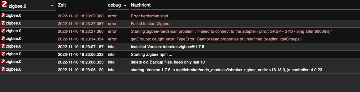

    wenn ich meine pi neustarte habe ich immer das Problem das sich der zigbee Adapter nicht mit dem Modul verbindet.
    ich muss dann die komplette Installation des zigbee2mqtt machen, damit die das Modul wieder verbindet und der Adapter startet.
    kann mir wer bei der Fehler suche helfen❓

    Bildschirm­foto 2022-11-10 um 18.23.36.png Bildschirm­foto 2022-11-10 um 18.26.26.png Bildschirm­foto 2022-11-10 um 18.23.20.png

      @michael_4358 wie ist das Board denn eingebunden

        @michael_4358
        Da meldest du aber unterschiedliche nodejs-Versionen.
        Schau dir an ob das alles senkrecht ist
