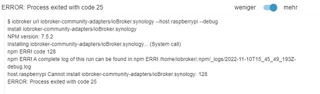

    ich bin neu in der Materie und mit meinem Latein schon wieder mal am Ende. Ich wollte den Synology Adapter installieren, bekomme aber nur Version 2.1.9 angeboten. Da ich auf eine aktuelle DSM Version habe bekomme ich beim Starten im Log die Fehlermeldung bekommen das es nicht für zukünftige Versionen funktionieren würde. Auf Git ist Version 2.1.13 als aktuelle Version. Update wird anscheinend bei mir nicht gefunden oder angezeigt. Dann habe ich über den Expertenmodus eine Installation aus Git angeschmissen, den "Synology [iobroker-community-adapters]" installieren wollen und bekomme die Fehlermeldung:
    Edit: 2. Problem schon behoben.. 😊
    Kann wer helfen oder muss ich ein leider altes Backup einspielen?
    VG GiB

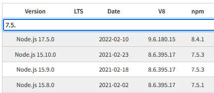

      @gib64
      Deine Node-Installation scheint aber auch schon krumm zu sein.
      npm 7 war glaube ich nie oder nicht lange die aktive Version:

        @gib64 sagte in Synology Adapter wird nicht aktualisiert:
        die Fehlermeldung:
        G 1 Antwort Letzte Antwort
