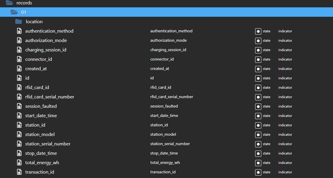

              @warhammer73 sagte: Jeweils mit Informationen über genau einen Ladevorgang.
              Welche Informationen (bitte zeigen)?
              Es werden also bei jedem Ladevorgang neue Datenpunkte erstellt? Die Werte in den bereits vorhanden Datenpunkten werden nicht verändert?
                      W Offline
                      W Offline
                      warhammer73
                      Entweder erstellt oder überschrieben - Muss beim nächsten laden mal schauen ob ich dann einen Ordner 101 habe oder nicht.

                            So, mal laden das Auto laden lassen und geschaut was passiert.
                            Im Endeffekt besser als erwartet (Mehr oder weniger).
                            Es werden nicht mehr wie 100 Ordner angelegt, sprich nur die 100 letzten Ladungen werden gespeichert. Hat den Vorteil das man nicht jedes Mal schauen muss wieviele Ordner es gibt. Hat den Nachteil das ich mir mal Gedanken machen muss wie ich die alten Daten rette bevor sie überschrieben werden. Vielleicht mit Sourceanalytics, vielleicht mit was eigenem. Mal sehen.
                            Die neueste Ladung scheint immer im Ordner 01 zu stehen und es werden alle anderen Ladungen einen Ordner nach hinten geschoben. Heisst, das ganze lässt sich dann doch relativ simpel in die DB schreiben und z.B. mit Grafana auswerten.
