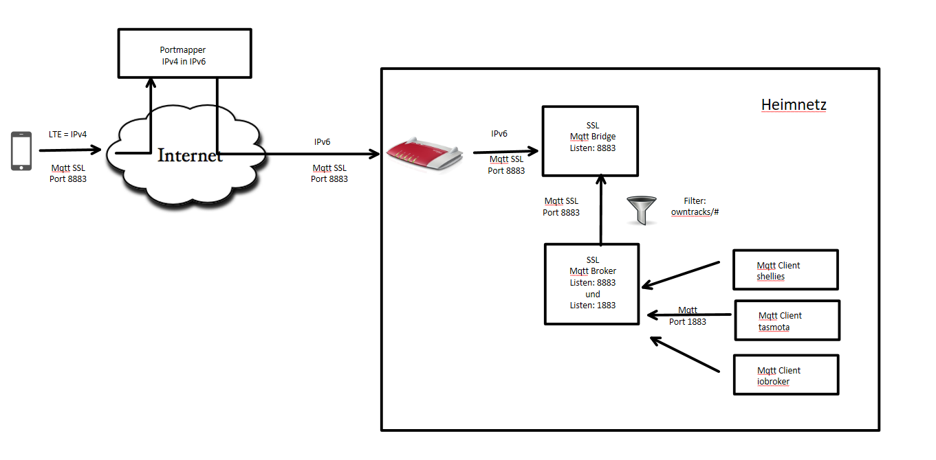

      @bommel_030 Ich nutze den Adapter nicht, sondern reines mqtt mit mosquitto und einem eigenen mqtt-Broker zur verschlüsselten Kommunikation.
      Hilft Dir vielleicht jetzt nicht. Aber wenn Du keine Lösung findest, kannst Dir das ja mal überlegen.
