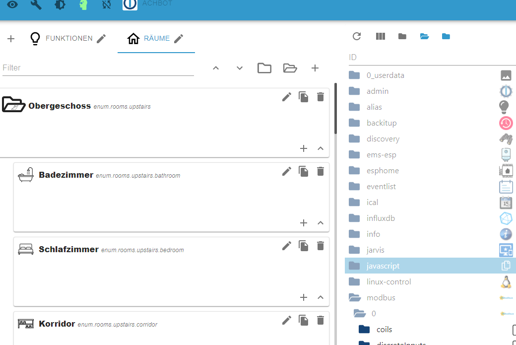

                                  • paul53
                                    paul53 @marsmännchen last edited by paul53
                                    @marsmännchen
                                    Du hast eine Ordnerebene zu viel: "upstairs". Das funktioniert bei Aufzählungen nicht. Die Räume müssen direkt unter "enum.rooms" angeordnet werden. Verwende einen Unterstrich zwischen Geschoss und Raum anstelle des Punktes.
                                    EDIT: Test hat ergeben: Unterkategorien funktionieren.
                                    • M
                                      marsmännchen @paul53 last edited by
                                      Das hört sich nach einem heißen tipp an.
                                      Aber für den Endnutzer schon seltsam das man mittels "neues Kategorieelement hinzufügen" und darin dann "Unterkategorie hinzufügen" sich eine Ordnerstruktur erstellen kann. Obwohl das nicht funktioniert.
                                      Und da irgendwo den Punkt gegen Unterstrich austauschen geht dann wohl auch nicht. Das wird dann automatisch so erstellt.
                                      Ich versuche es einfach ohne Untergeschoss und Obergeschoss.

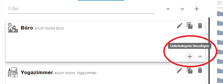

                                        • M
                                          • paul53
                                            @marsmännchen
                                            Danke, übersehen.
                                            Der Button sollte meiner Meinung nach nicht existieren. Siehe hier
