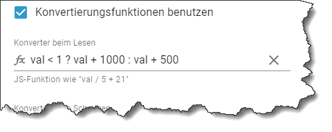

                Hab's mal eben für einen Testwert eingerichtet.
                Funktioniert im Prinzip fehlerfrei.
                Bei einem aktuellen Wert im DP von 0.66 wird wie erwartet 1000.66 angezeigt

                  @marty56
