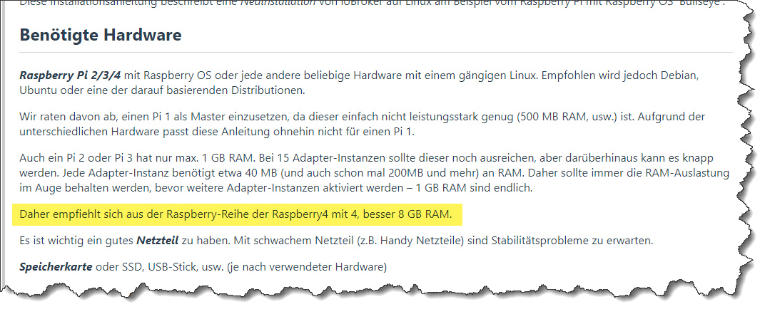

      Mit < 2 GB RAM wird das nix.
      Was für den Pi angegeben ist, gilt prinzipiell auch für eine VM.

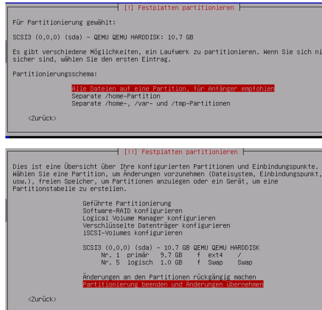

          ok ich bin mir nun nicht sicher ...konnte man das bei der debian installation festlegen?
          crunchipC Abwesend
          crunchipC Abwesend
          crunchip
          @olli77 sagte in nach neuinstallation iobroker langsam und andere fragen:
          denke ja, wird beim Install abgefragt bzw wenn man advanced option wählt kann man gezielt seine Dinge einstellen
          allerdings kenne ich das nur aus Proxmox heraus und da wird es vor der VM festgelegt
          Bei der VM
            CodierknechtC Offline
            Codierknecht
            @olli77
            Ich denke eher, bei der Einrichtung der virtuellen Maschine.
            Debian kommt doch vermutlich erst, wenn die Maschine fertig ist.
            Hängt auch von der Art der Virtualisierung ab. Ich hab' schon lange keine VM mehr aufgesetzt ;-)

              @codierknecht alaso an der VM habe ich nicht verändert das ist gleich geblieben. Ich habe nur Debian neu aufgesetzt.
              Vorher lief Iobroker im gleichen VM
              • O Olli77

                Wie gesagt: Ich habe schon lange keine VM mehr aufgesetzt und die letzten waren VirtualBox.
                Da musste man noch bei der Erzeugung der Maschine mitgeben, wieviel RAM sich die Kiste nimmt.
                Ich denke, @crunchip hat da mehr Erfahrung.
                @crunchip Es ging mir auch um RAM - nicht um den Plattenplatz der Partition.
