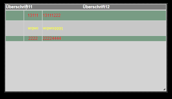

                  @oliverio
                  das ist der Json (nur mal so zu testen):
                      "Title": "ich bin der erste",
                      "Überschrift11": 13111,
                      "Überschrift12": 13111222
                      "Title2": "ich bin der zweite",
                      "Überschrift21": "wqwe",
                      "Überschrift22": "wqweqqqq"
                      "Title3": "der dritte",
                      "Überschrift31": 2222,
                      "Überschrift32": 22224444
                  und das is das traurige Ergebnis:
                  2 Sachen habe ich gemacht:
                  1.) den Datenpunkt mit dem Json bei "Table Object ID" eingetragen
                  2.) Eintrag bei Static JSON gelöscht
                  Habe getestet wie ein blöder ... kein vernünftiges Ergebnis :-(

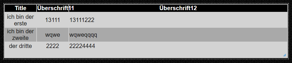

                    @plasmachef
                    das json ist korrekt, so sieht es bei mir aus.
                    wegen bunt und wild gehe ich davon aus, das du css anweisungen irgendwo hast, die dir hier das layout verhunzen
                    schau mal ob du irgendwo css definiert hast, die irgendwas mit tclass enthalten

                      PlasmachefP Offline
                      PlasmachefP Offline
                      Plasmachef
                      @oliverio
                      Danke, dass du an der Sache drangeblieben bist, ich hatte schon aufgegeben!
                      Du hattest recht ... es gab tatsächlich "globale CSS" ... musste auch erst umgestellt werden.
                      Endlich schaut die Tabelle wie gewünscht aus und lässt sich wie erwartet konfigurieren.
                      Nochmals herzlichen Dank!!! :-)
