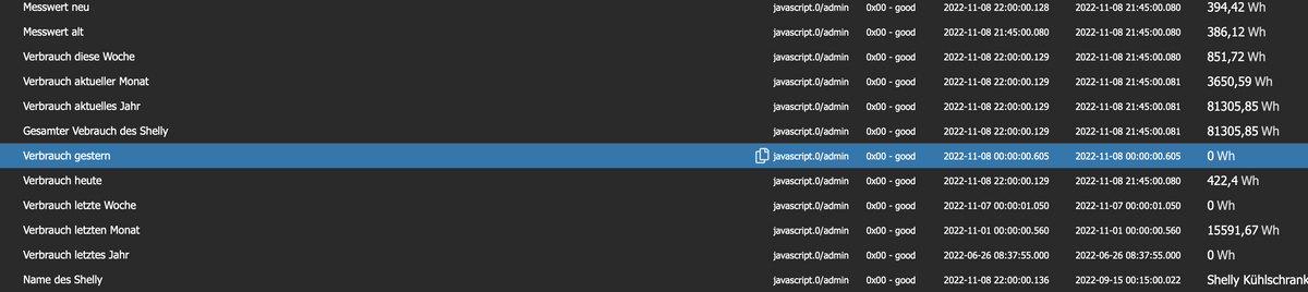

    ich nutze mehrere Shelly Plug S und seit gestern wird mir der Verbrauch für "gestern und letzte Woche" nicht mehr angezeigt. Alle anderen Verbräuche - also dieser Monat, letzter Monat, heute etc. werden korrekt angezeigt. Ich nutze das Skript von Kreyenborg und bisher hatte alles ohne Probleme geklappt.
    Habt Ihr eine Idee, was die Ursache sein könnte?
    Auch das Neustarten des Skripts hat nichts geholfen.

    • Damrak2022D Damrak2022
      SpacerX
      schrieb am zuletzt editiert von SpacerX
      @damrak2022 mmh
      Hast du am Script was geändert? Vieleicht auch mal Javascript Instanz neu starten? Gegebenenfalls kompletten ioBroker neu starten?
      Kommt den im log die Meldung "Shelly Verbrauch: Werte für gestern und heute aktualisiert!"?

        @spacerx Javascript habe ich eben neu gestartet. Habe diese Warmeldung im Log:
        [authEnabled] 192.168.178.37 (shellyplug-s / shellyplug-s-4022D8836452 / SHPLG-S#4022D8836452#1): This device is not protected via restricted login (see adapter documentation for details)
        Da ich aber die kompletten Verbräuche auslese, verstehe ich nicht, warum nur "gestern und letzte Woche" keine Werte liefert und alles andere schon.
        Am Script habe ich nichts geändert, da ich davon viel zu wenig Ahnung habe.

          @damrak2022 die Warnmeldungen sagt nur aus das du im Shelly Device kein Restrict Login mit Benutzernamen und Passwort aktiviert hast. Das kannst du in der Doku auf GitHub nachlesen.
          Wegen den Wochen und Monatswerten denk ich mal da klemmt was im Script. Zeig das mal hier in Codetags.
          Es sollte auch um Mitternacht eine Logmeldung wie ich oben geschrieben habe auftauchen.

            Bis vor ein paar Tagen lief alles Top.
            Mit besten Grüßen
            Andy

              @damrak2022 da kann das script auch nix für, wenn dein shelly nix überträgt aus Gründen xy, kann das script auch nix berechnen.
              guck doch mal ins log was z.b. gestern/vorgestern war, möglicherweisse der shelly vllt nicht erreichbar gewesen

                @crunchip Im Log ist nichts zu sehen und in der Shelly App wird mir auch ein Verbrauch dargestellt, nur nicht in den beiden Datenpunkten.

                  @damrak2022 sagte in Shelly zeigen keinen Verbrauch an:
                  in der Shelly App
                  juckt nicht
                  was entscheidend ist, der Datenpunkt vom shelly und wenn dieser nicht aktualisiert wird, kann auch das script nichts rechnen

                    @crunchip Ich weiß nicht woran es liegt, aber jetzt wird mir der Verbrauch von gestern angezeigt. Nur die von letzter Woche weigern sich beharrlich.
                    Nun meldet mir der Log aber das ein Gerät offline sei:
                    [http controlFunction] Unable to perform request - device 192.168.178.51 (undefined / undefined / undefined) is offline
                    Ich kann das Gerät aber anpingen. Habe mal den Router neu gestartet sowie das Skript und den Adapter - bringt aber nichts.

                      @damrak2022 und kommst du aufs Gerät selbst?

                        @damrak2022 der Verbrauch von letzter Woche kommt auch nicht mehr wieder weil dieser am Ende der Woche aus Verbrauch der Woche geschrieben wird.
                        Also Kommenden Sonntag zu Montag wird dann der Wert der jetzigen Woche in die letzte Woche geschrieben.
