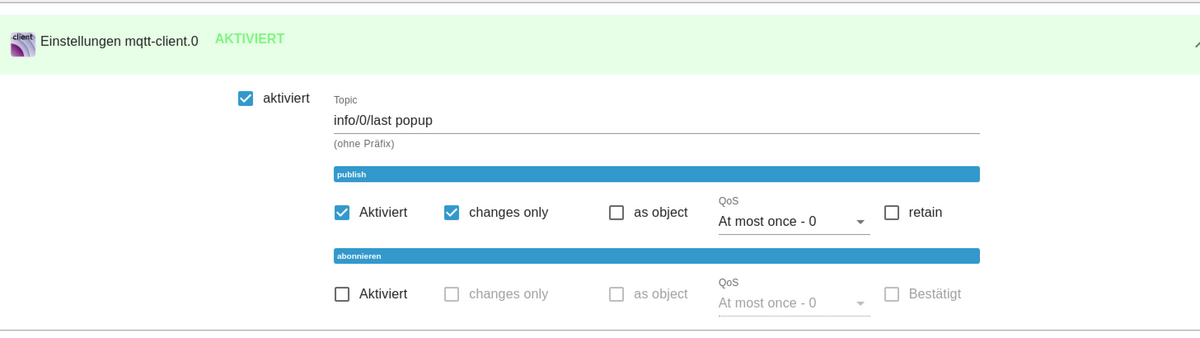

            Also Polling würde ich auf keinen Fall machen - bei dem zu sendenden Teil würde ich dann den mqtt-client nehmen, dort kann man dann über das Zahnrad quer über den ganzen iobroker einzelne Datenpunkte (bei 20-30 DP ist das easy) auswählen, während man bei dem anderen Adapter eher ganze Namensräume verwendet.
            Bei dem Client kann man dann auch angeben, ob man nur Änderungen übertragen will oder auch Aktualisierungen (ist ja für das Triggern manchmal durchaus sinnvoll):
            Man published also nur und sagt nur Änderungen:
            Der Client hat auch den Vorteil, dass Du völlig frei bist unter welchem topic der Wert gepublished werden soll. DU MUSST ABER andere topic Namen verwenden - also nicht die, die Dir vorgegeben werden, wenn diese von einem mqtt-Adapter wieder importiert werden sollen. Das kann man ggf. auch mit einem Prefix erreichen, der automatisch vorne dran gehängt wird. Der mqtt-Empfänger akzeptiert in der Regel keine topics, die den Namensräumen von Adaptern entsprechen. (ggf. Ausprobieren).
            Auf der Empfängerseite betreibt man den anderen mqtt- Adapter als Broker. Oder falls man mqtt vermehrt verwenden will und auch auf der Empfängerseite mal mqtt publishen will als Client zu einem mosquitto Broker.
            Pollen würde ich aber in keinem Fall, deswegen finde ich den Vorschlag von @Wal, hier mqtt zu verwenden, schon am sinnvollsten.
            Aufpassen musst Du halt nur wieder mit den Pseudo Adaptern, die mqtt-Broker simulieren - also shelly Adapter, sonoff etc. dann halt aufpassen, dass keine Portkonflikte auftreten und halt freien Port anstelle des Standards 1883 verwenden.
