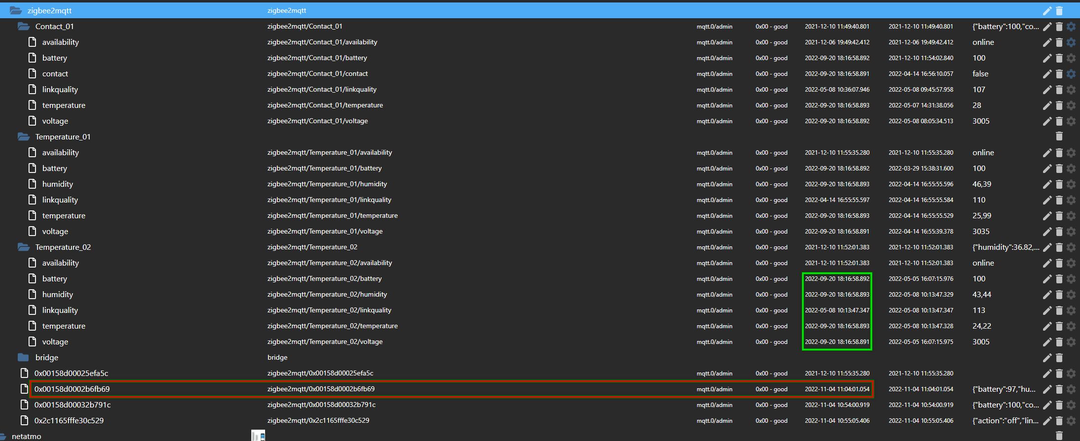

    Jetzt ist mir aufgefallen, das ZigBee Geräte, welche zuvor "schön" unter Geräte => Zigbee2Mqtt einzeln und mit den Daten aufgelistet waren (Bild, grün markiert) nicht mehr aktuallisiert werden.
    Jetzt stehen alle unter "Bridge" in einer Zeile stehen (Bild, rot markiert) und werden dort aktuallisiert.
    (das Markierte ist beispielhaft der Temperatur_02 Sensor)
    Warum ist das so? Liegt es an einem Update, einer Einstellung, an Zigbee2MQTT ?

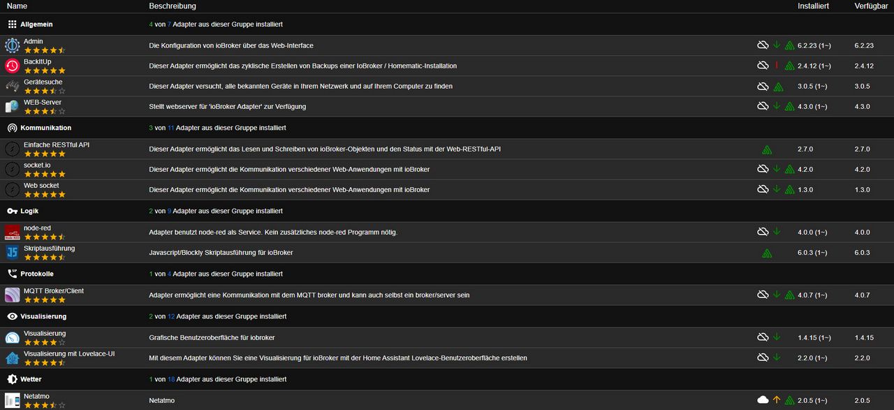

        Hier die installierten Adapter, als Screenshot (weiß nicht, wie ich diese Adapter-Infos auf der Shell per Befehl finde).
        Sieht recht aktuell aus.

        Hab den "Namen" von 0x00158d00032b791c auf Kontakt_001 in Zigbee2MQTT geändert. IOBroker sieht nun Kontakt_001, aber wieder unter "Bridge" (und in einer Zeile).
