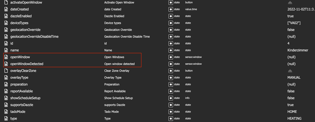

    habe mir vor ein paar Tagen ein Tado Starter Set mit Raumthermostat V3+ besorgt und dann (ein paar Tage später) noch 4 Heizungsthermostate V3+.
    Der Tado-Adapter (v0.4.0) hat auch soweit alle Räume erkannt und die jeweiligen DP angelegt. Scheinbar alle...
    Beim nachbilden der Fenster-offen Thematik (Thermostat halt ausschalten) was Tado sich ja per Abo bezahlen lässt, ist mir aufgefallen, dass bei 2 der 4 Thermostaten der DP:
    tado.0.xxxxxxx.Rooms.5.openWindowDetected
    fehlt.
    Der DP:
    tado.0.xxxxxxxx.Rooms.4.openWindow
    fehlt dann bei anderen Thermostaten.
    So sollte es ja eigentlich bei allen Thermostaten aussehen:
    Aktueller Stand bei mir ist:
    Thermostat 1: nur openWindow
    Thermostat 2: nur openWindow
    Thermostat 3: beide DP vorhanden (siehe Bild)
    Thermostat 4: nur openWindowDetected
    Da ich mit dem 4 Thermostat angefangen habe ein Skript zu erstellen, dass auf den "openWindowDetected" Status schaut, ist mir erst beim 2. Thermostat aufgefallen, dass der DP nicht vorhanden ist.
    Reboot (Adapter & iobroker) und Neuinstallation des Adapters haben kein Erfolg gebracht.
    Nun die Frage...
    Wie kann das sein, habe ich ggf. was falsch gemacht ??
    Ich hoffe ich habe mich nicht zu umständlich ausgedrückt...
    Vielen Dank
    Firepower

        • F Offline
          F Offline
          firepower75

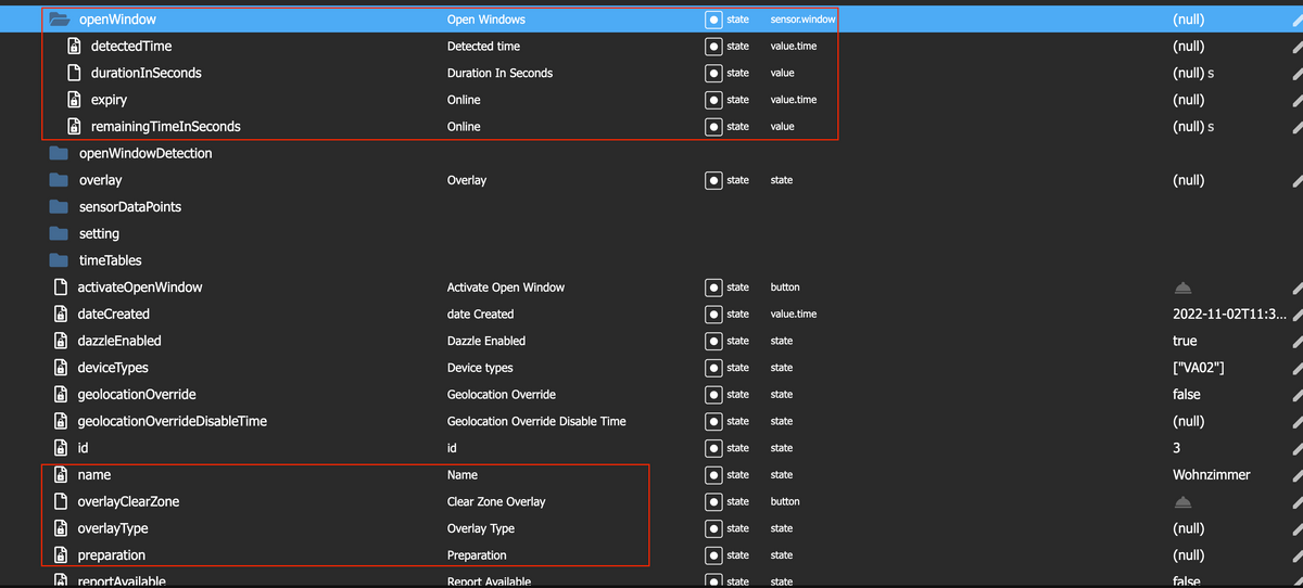

          Also es wird immer komischer...
          Habe in der Zwischenzeit im Netz gesucht und eine Alternative zum steuern der Fenster-offen / Away Thematik gefunden.
          Wenn von Interesse: Tado Auto-Assist kostenlos von Sascha Brockel
          Aber zurück zum Thema...
          Der Screenshot von gestern war vom Thermostat aus dem Wohnzimmer. Nun schaue ich mir die Datenpunkte nochmal an und stelle fest dass die Datenpunkte nun verschwunden sind und dafür Ordner mit DP vorhanden sind:
          Das kann doch nicht sein, dass DP so einfach verschwinden ??
          Ist mir bisher auch noch nirgendwo sonst aufgefallen...
          VG
