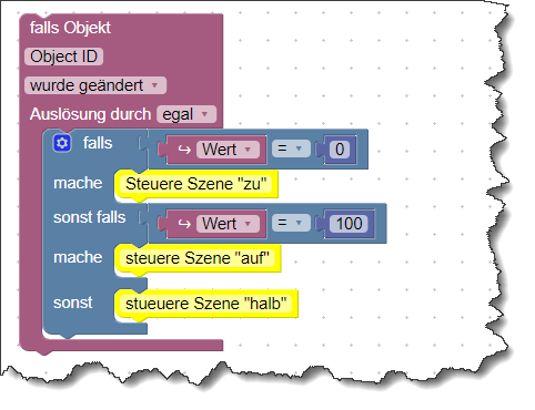

          Du legst für jede der Gruppen einen eigenen DP unter 0_userdata.0 an. Diese werden in den Widgets verdrahtet.
          Per Script reagierst Du auf die Änderungen und steuerst dann die Szenen.

            Klasse! Hat auf Anhieb funktioniert! Danke!
            Zum Feintuning wäre jetzt noch toll dass die aktive Szene immer bei nicht geöffneten drop-down Menü zu sehen ist. Aber das ist nicht so einfach möglich da die Szene ja nur ein „execute“ ist und keinen Status liefert. Müsste dann den Rolladen Status (z.b. 50/100/0 Prozent) auslesen und definieren, dass bei 50 „halb“ angezeigt wird. Aber vielleicht finde ich ja auch noch ein passenderes Widget für diesen Anwendungsbereich.

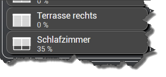

              Hey, ich hätte noch eine Frage. Das Skript funktioniert super. Ich habe auch mehrere einzelne Rollläden mit einem Skript zu einem kombiniert, welcher dann über das Shutter widget steuerbar ist. Jetzt habe ich nur das "Problem", dass sich die grafische Ansicht vom Shutter-Widget nicht ändern (also z.B. halb geschlossen, auf und zu), wenn ich die Szenen aus der value List wähle. Er aktualisiert quasi das Shutter-Widget nicht.
              Kann ich da irgendwas machen? Ist halt etwas unschön, wenn ich "halb" auswähle, aber das Icon vom Shutter grafisch noch anzeigt, dass der Rolladen offen ist.

                Sieht bei mir so aus:
                Das ist ein "jqui-mfd - shutter + jqui dialog"
                Die Aktoren sind HM. Da hier für Steuern und Anzeigen verschiedene DP verwendet werden, habe ich die in einem Alias zusammengefasst. Dort kann man für Lesen und Schreiben unterschiedliche DP hinterlegen.
                Wie hast Du denn Dein Icon-Widget verdrahtet? Mit dem DP den den %-Wert hält, oder mit der Szene?
                Mit dem DP sollte es eigentlich klappen. Wenn Du auf "halb" stellt steht im DP ja eine 50. Das sollte das Widget dann auch kapieren und passend anzeigen.

                  Ich habe das Widget mit einem User-Objekt verdrahtet, dahinter läuft dann ein Blockly-Script welches entsprechend des Eingabewertes alle 3 Rollläden steuert. Habe das Gefühl, dass das Widget sich quasi nicht updated, wenn ich die Szenen über die Value List schalte.
                  Darf ich Fragen welches Widget du nutzt? Sieht klasse aus!
