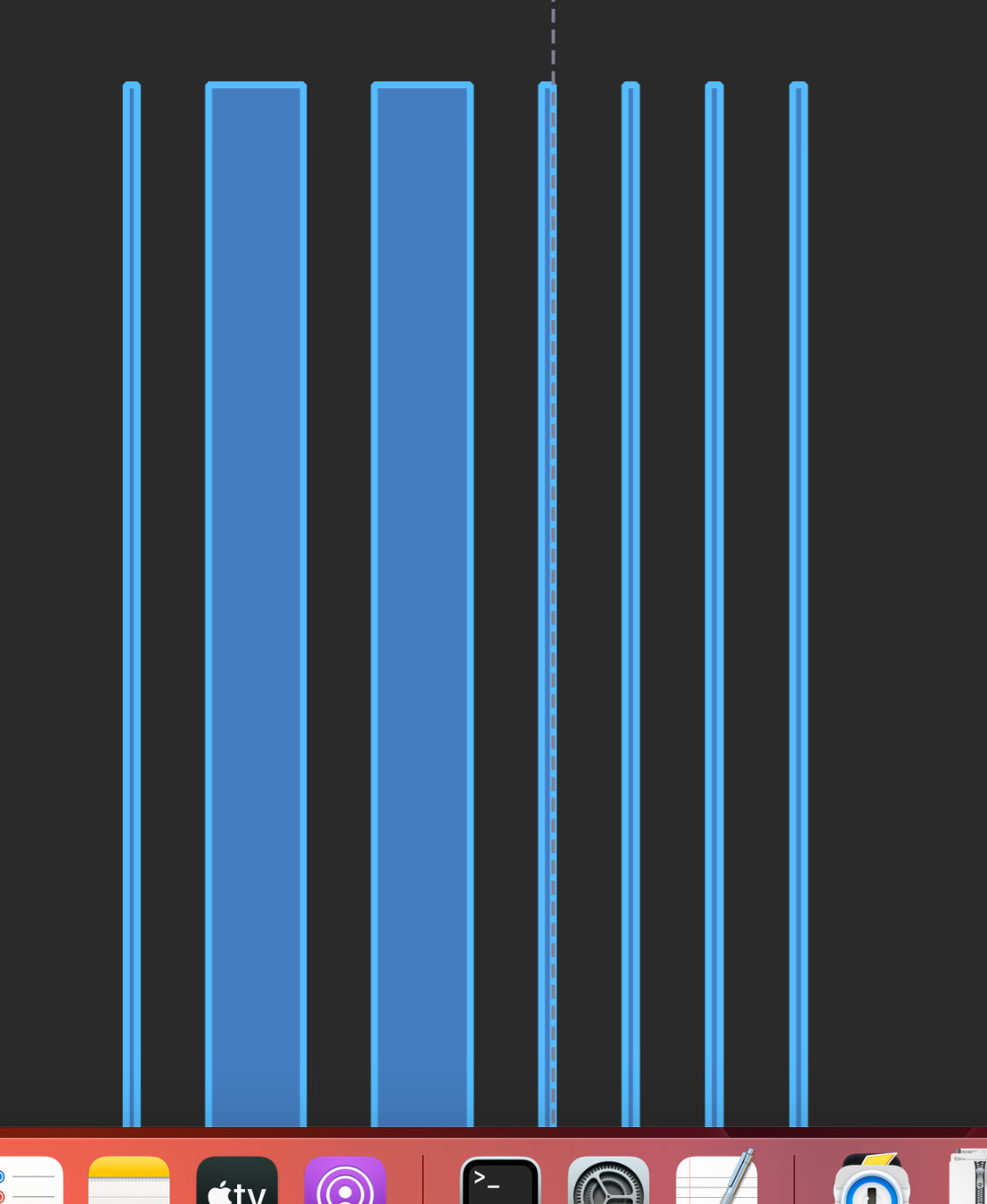

    ich habe mir nach diversen Anleitungen im Netz einen Gaszähler gebastelt. Es handelt sich um einen einfachen Reedkontakt der an einen GPI eines Raspberry angeschlossen ist. Nun habe ich gesehen, dass die Impulse (True) teilweise direkt hintereinander geloggt werden ohne ein False dazwischen.
    Die beiden Werte für True haben einen abstand von ca 40s.
    Hat jemand eine Idee, was da los ist?

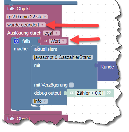

      CodierknechtC Online
      Codierknecht
      @schmidti
      Hast Du es mal so versucht?
      Der DP könnte durch andere Einflüsse als den Impulsgeber aktualisiert werden.
      Dann reagiert Dein Trigger ebenfalls und zählt zu viel.
      Hatte ich bei mir zunächst auch. Seitdem ich das umgestellt habe, zählt mein Script zuverlässig.
      P.S.: Außerdem habe ich noch einen Timeout (1 s) zum Entprellen eingebaut (nach dem Debug).

        @schmidti

          schmidti
          @codierknecht ICh ahbe es ausprobiert. Leider hat es immer noch ab und zu doppelte Impulse gegeben. Ich habe noch mal den Trigger auf: "ist größer als letztes" gesetzt. Nun is - bis jetzt - alles gut.....
          Danke dir nochmal für die Hilfe!
          VG
          Schmidti
