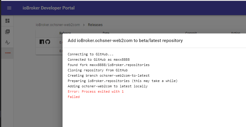

            maxx8888
            So, wieder etwas weitergekommen. Release auf Github + Workflows laufen durch -> Release auf NPM...
            Jetzt hapert es beim Developer Portal wenn ich auf "Add to Latest" drücke.
            Sagt leider nicht soviel aus was da schiefgeht ...
            • M maxx8888
              haus-automatisierungH Offline
              @maxx8888 sagte in Adapter Release schlägt fehl:
              Mh, über das Portal habe ich das noch nie gemacht. Sonst klone mal das Repository-Repo und führe dann den Befehl aus.
              npm i
              npm run addToLatest -- --name ochsner-web2com --type climate-control
              296
