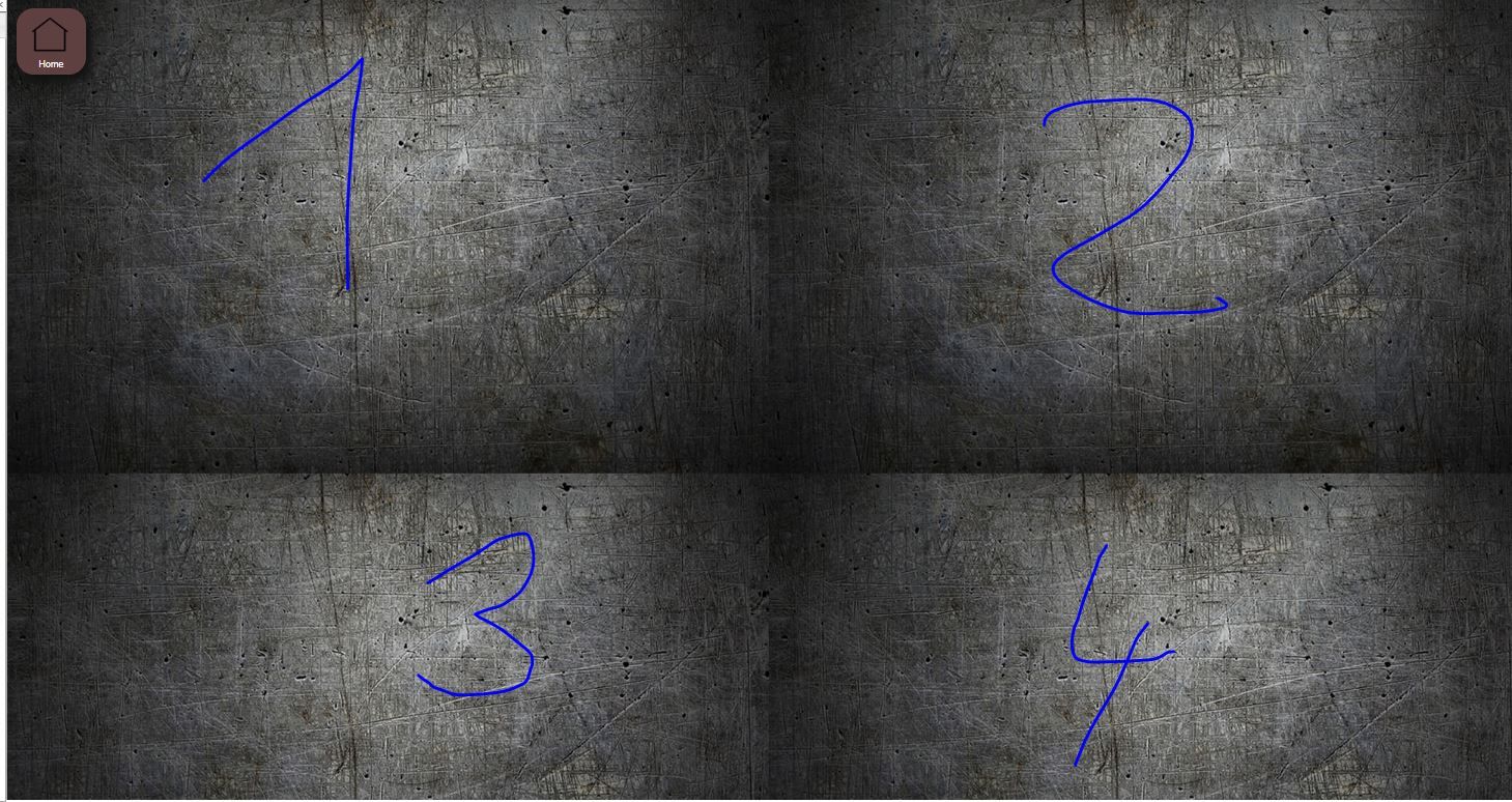

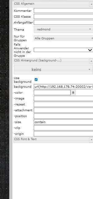

    ich verstehe nicht warum sich bei mit die Einstellung in der VIS selbstständig umstellt.
    habe mal ein screenshot gemacht um besser zu erklären was ich meine..
    das Hintergundbild soll eigebtlich gestreckt werden und deshalb stelle ich das ganze auf contain ein..klappt auch für ne zeit..
    aber dann bekomme ich nach einer Zeit wieder 4 Bilder im Hintergrund weil bei size das contain wieder raus ist..
    was mache ich falsch ?
    und so sieht es dann aus wie ich es nicht haben will
    und so würde ich es gerne haben für (immer)
    danke für die Hilfe
    Gruß Marcell

      @kellerkind-86 sagte in Hintergund in VIS ändert sich immer automatisch..:
      einfach so, oder weil du zwischenzeitlich im Editor gearbeitet hast?
      möglicherweise wird zufälligerweise das Feld durchs scrollen mit dem Mausrad verstellt?

        @kellerkind-86 Eine Lösung um das Problem zu umschiffen:
        Ich setze das Hintergrundbild immer als Bild-Widget, Z-Ebene 0 in der Maßen der eingestellten Auflösung (da sieht man gleich ob es passt).
        Dann sperre ich das Widget so dass ich es nicht mehr anklicken kann (aber über das Widget-Auswahlmenü erreichbar.
        K 1 Antwort Letzte Antwort

          @bananajoe
          danke. .das ne gute Idee.. hab es mal so umgeändert..danke
          aber vielleicht verstelle ich es immer wieder.. aber so hab ich erst mal Ruhe @crunchip Danke
          Gruß Marcell
