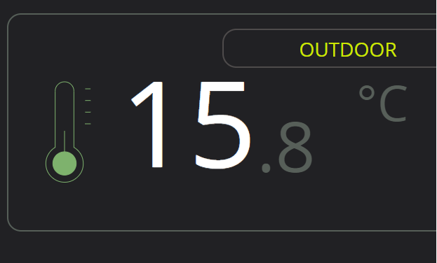

    Ist es möglich von einem value die Decimalstellen kleiner als den Wert darzustellen?
    Also ich hab in einer View ein Widget (basic 'Wert') eingefügt das mir den Datenpunkt Temperatur ausgibt.
    Das funktioniert auch, jetzt möchte ich aber den Wert hinter dem Punkt bzw. Komma kleiner dargestellt haben und in einer anderen Farbe.
    so wie auf diesem Bild.
    Ist das möglich?

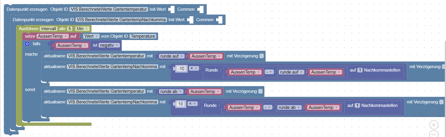

      Ich habe das (evtl. geht es eleganter) damit gelöst, das ich die Temperatur mit Blockly aufteile in Ganze Zahl und Nachkommastelle, dann zwei Widgets genommen und die so angeordnet das es passt.

          @icebear
          Blockly sieht so aus:
          AussenTemp ist eine Blockly Variable

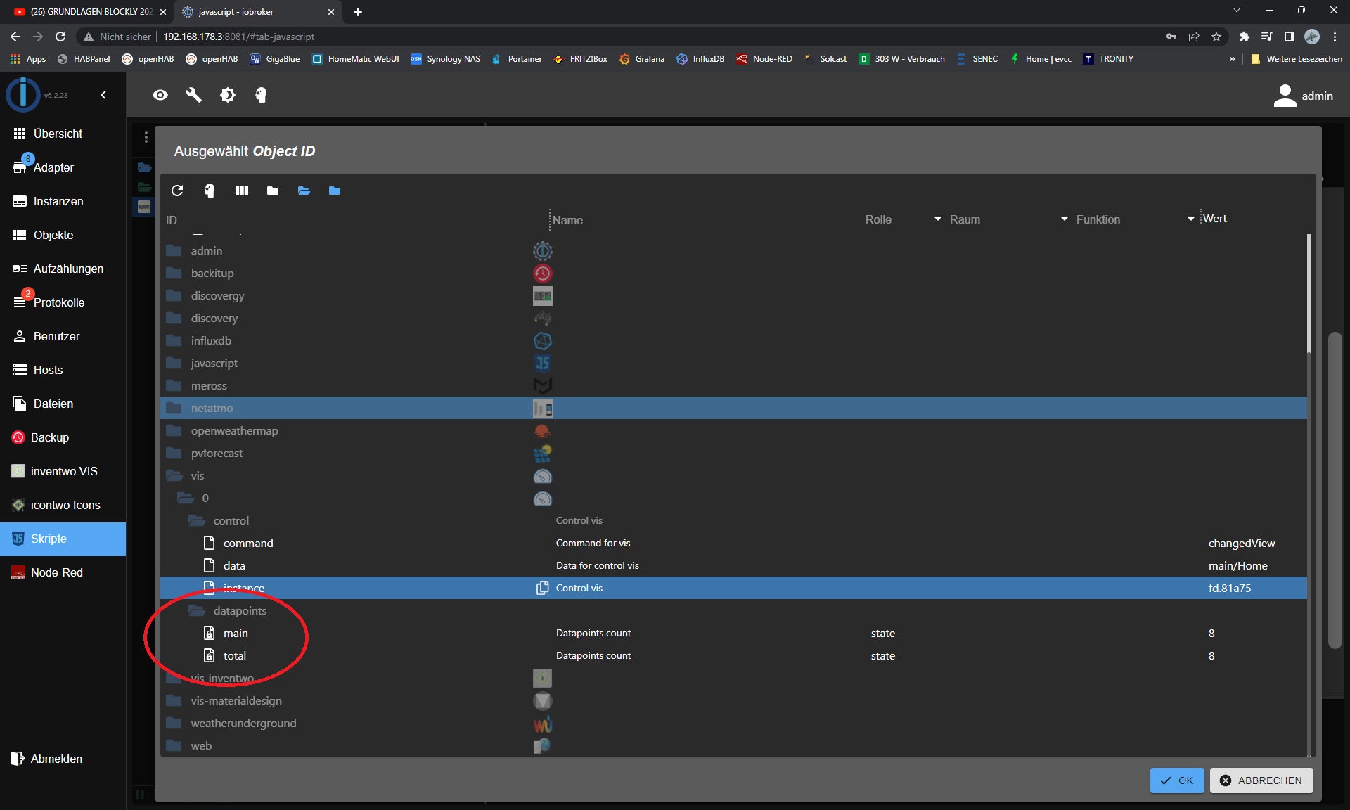

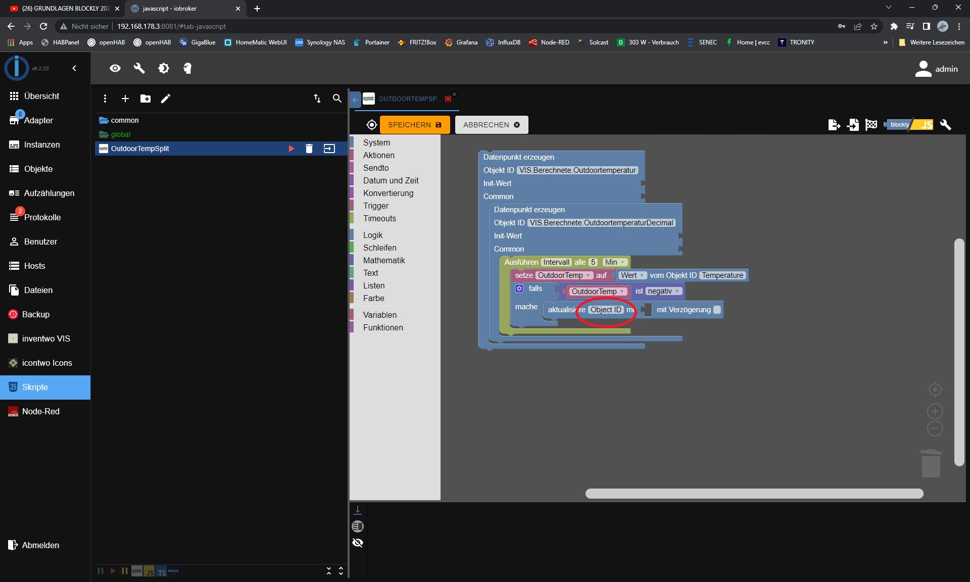

            Ersteinmal Danke für das Blockly Script und das Widget, allerdings hapert es noch mit der Umsetzung.
            wenn ich in dem Blocl falls -->mache --> aktualisiere auf Object ID klicke, dann hätte ich erwartet das ich im Auswahlfenster
            unter vis ----> datapoints den VIS.Berechnete.Outdoortemperatur und VIS.Berechnete.OutdoortemperaturDecimal Datenpunkt auswählen kann aber ich sehe nix und komme so irgendwie nich weiter.
            Was mache ich falsch?
            Gruß Holger

              @icebear sagte in Value von Datenpunkt Decimal kleiner anzeigen:
              Die ersten beiden Blöcke erstellen die Datenpunkte erst nachdem das Skript einmal gestartet ist unter dem Ordner javascript.0
