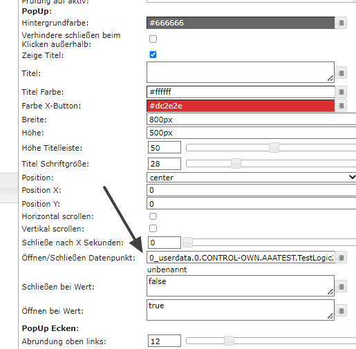

      liv-in-skyL Offline
      liv-in-skyL Offline
      liv-in-sky
      @kellerkind-86
      denkst du an sowas ?
      wird mit einem externen dp geschaltet (gezeigt durch das kleine bool widget) - der kann über ein blockly gesteuert werden und auch zeitversetzt - ich drücke nicht auf das popup widget !
      K 1 Antwort Letzte Antwort
      • liv-in-skyL liv-in-sky
        @kellerkind-86

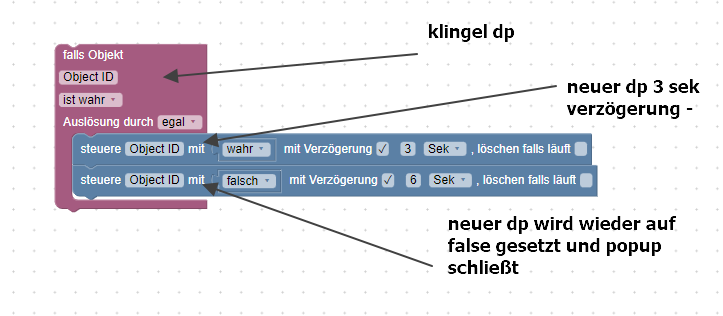

                liv-in-skyL Offline
                liv-in-skyL Offline
                liv-in-sky
                @kellerkind-86
                du machst dir einen extra datenpunkt vom typ boolean - unter 0:userdata.0......
                diesen dp gibst du im popup widget da ein, wo ich ihn oben gezeigt hatte (im inventwo widget)
                dann machst du dir ein blockly, das - je nach logic - diesen neuen datenpunkt ansteuert - natürlich brauchst du von der klingel den triggerdatenpunkt
                wenn klingel geht auf true - dann steuere den neuen dp auf true
                  @kellerkind-86

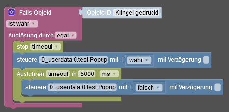

                    • K Offline
                      K Offline
                      Kellerkind-86
                      @liv-in-sky
                      hab es jetzt so gemacht..
                      funktionierte auch zuerst super..
                      jetzt hat jemand geklingelt und es passierte wieder nichts..😕
                      und so im widget..
                      vielleicht ist ja noch irgendwo ein fehler..
                      also es hat erst funkioniert..
                      der DP von der klingel funkioniert.. da ich ein bild per telegram erhalten habe.
                      Gruß Marcell

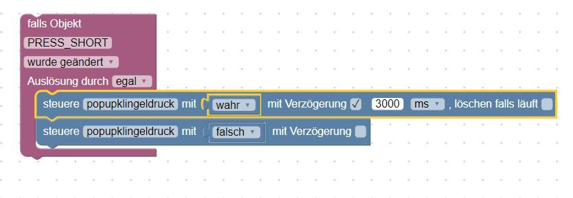

                      • K Kellerkind-86
                        @liv-in-sky
                        und so im widget..
                        DJMarc75D Offline
                        DJMarc75D Offline
                        DJMarc75
                        @kellerkind-86 sagte in Popup bei Betätigung der Klinkel:
                        irgendwo ein fehler
                        die Verzögerung beim zweiten Block sollte höher sein als die im ersten Block.
                        Lehrling seit 1975 !!!

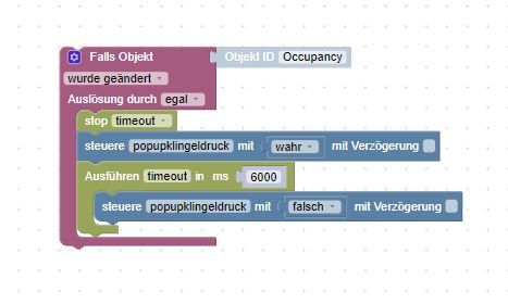

                        • DJMarc75D DJMarc75
                          irgendwo ein fehler
                          K Offline
                          K Offline
                          Kellerkind-86
                          @djmarc75
                          upps..hatte auch ne pause eingebaut...warum das wieder weg ist... komisch..
                          ist ja logisch.. wird ja dann direkt wieder aus gehen.
                          Gruß Marcell
                          • K Kellerkind-86
                            @djmarc75
                            K Offline
                            K Offline
                            Kellerkind-86
                            Funktioniert trotzdem leider nicht.. Obwohl der datenpunkt auch geändert wird zum Zeitpunkt des klingelns
                            Gruß Marcell
                            liv-in-skyL DJMarc75D 2 Antworten Letzte Antwort

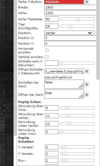

                            • K Kellerkind-86

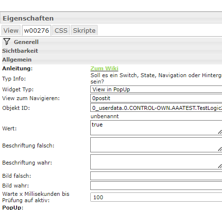

                              liv-in-skyL Offline
                              liv-in-skyL Offline
                              liv-in-sky
                              @kellerkind-86
                              hast du im widget oben unter object-id auch was eingetragen ? ich habe dort auch den dp drin
                              hast du mal das ganze ohne script getestet - also direkt im admin-object tab den wert geändert ?
                              • K Kellerkind-86
                                DJMarc75D Offline
                                DJMarc75D Offline
                                DJMarc75
                                @kellerkind-86
                                probiers mal so:
                                Als Trigger Dein KlingelDP und in beiden Steuerblocks Deinen erstellten DP.

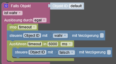

                                    DJMarc75D Offline
                                    DJMarc75D Offline
                                    DJMarc75
                                    @kellerkind-86 Im Triggerblock mal von "wurde geändert" auf "ist wahr" umstellen.
                                    Und nimm mal den anderen TimeoutBlock

                                            </variables>
                                            <block type="on" id="`CT?25qP,OhX?,QIp=B%" x="-62" y="-613">
                                              <field name="OID">zigbee.0.00158d0008545182.occupancy</field>
                                              <statement name="STATEMENT">
                                                <block type="timeouts_cleartimeout" id="eXo_4rNUG;Ouz-U!.ju,">
                                                  <next>
                                                    <block type="control" id="4dRc9dM$wjl9O}LSJFX[">
                                                      <field name="OID">0_userdata.0.test.Popup</field>
                                                      <value name="VALUE">
                                                        <block type="logic_boolean" id="OW+Ls!esnJ-Z`,@~M|EX">
                                                        </block>
                                                      </value>
                                                      <next>
                                                        <block type="timeouts_settimeout_variable" id="K@QG,$mDv#CAMmPOJndi">
                                                          <value name="DELAY_MS">
                                                            <shadow type="math_number" id=";*ziVWau4q`,_)K_M#;h">
                                                              <field name="NUM">5000</field>
                                                            </shadow>
                                                          </value>
                                                            <block type="control" id="+rZ1|5^;C%8C/sG1bqs4">
                                                                <block type="logic_boolean" id=".sZE)b{7gnd+-ymDDk5n">
                                                                </block>
                                                              </value>
                                                            </block>
                                                          </statement>
                                                        </block>
                                                      </next>
                                                    </block>
                                                  </next>
                                                </block>
                                              </statement>
                                            </block>
                                          </xml>
                                          danke für die Unterstützung
                                          Gruss Marcell
                                          Gruß Marcell
