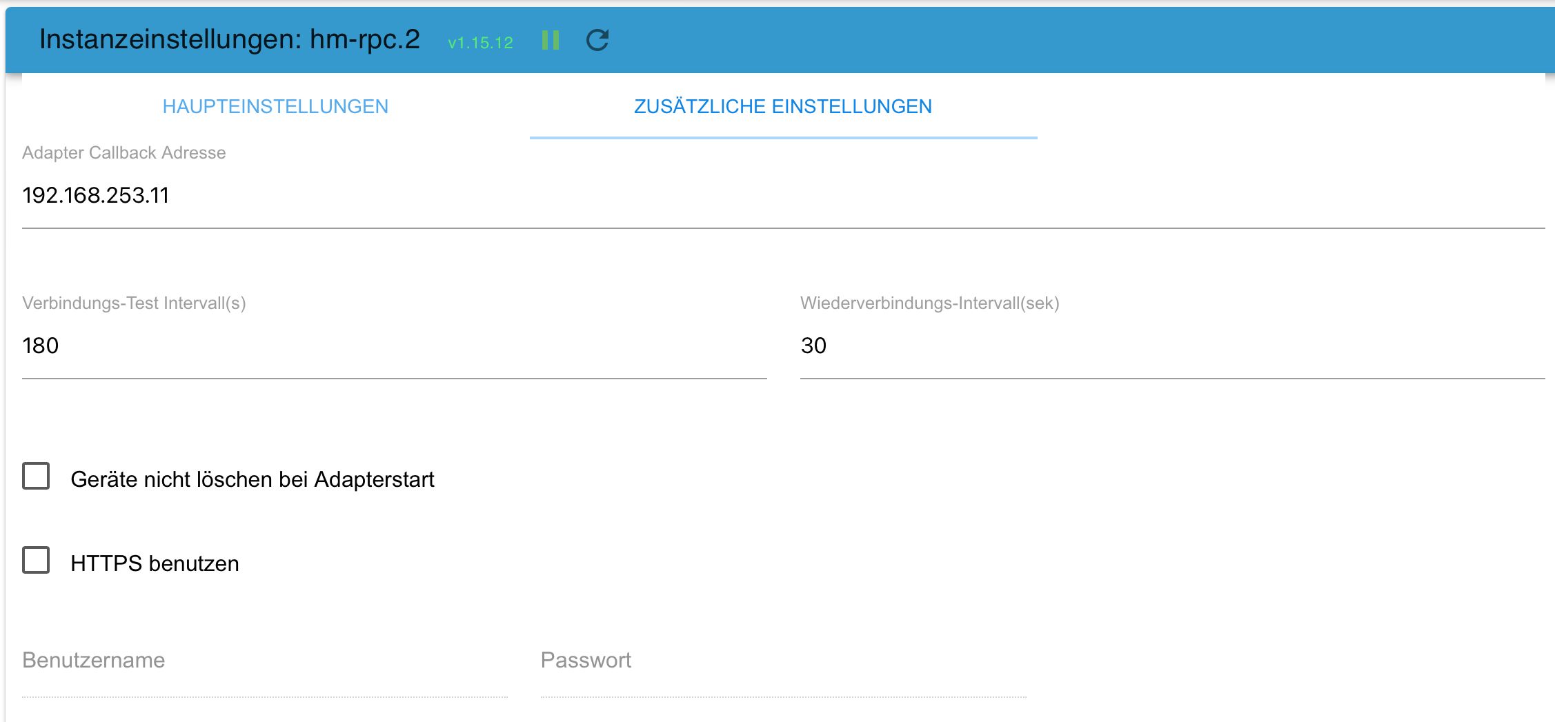

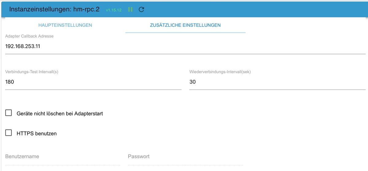

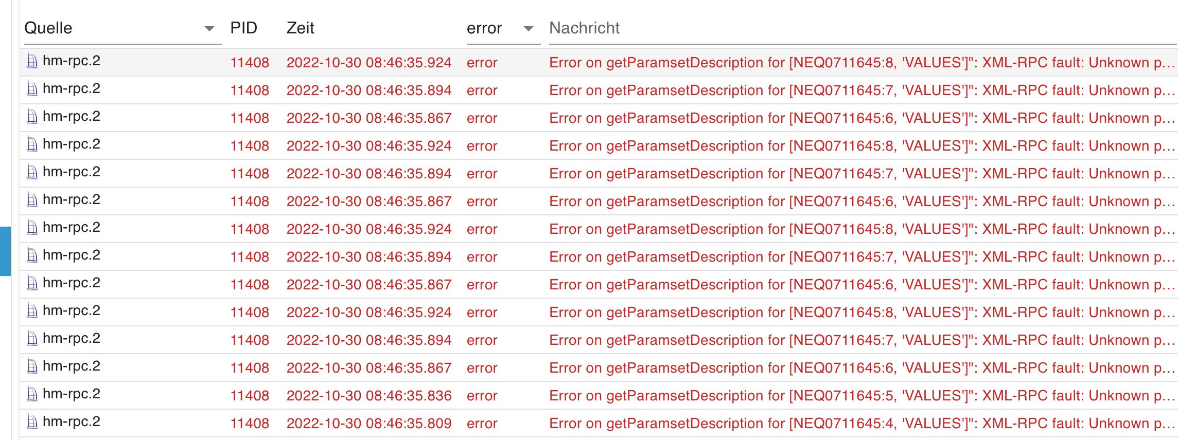

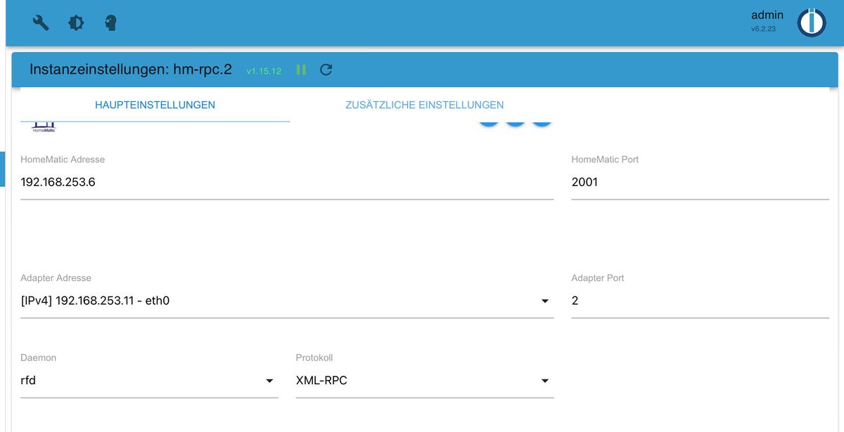

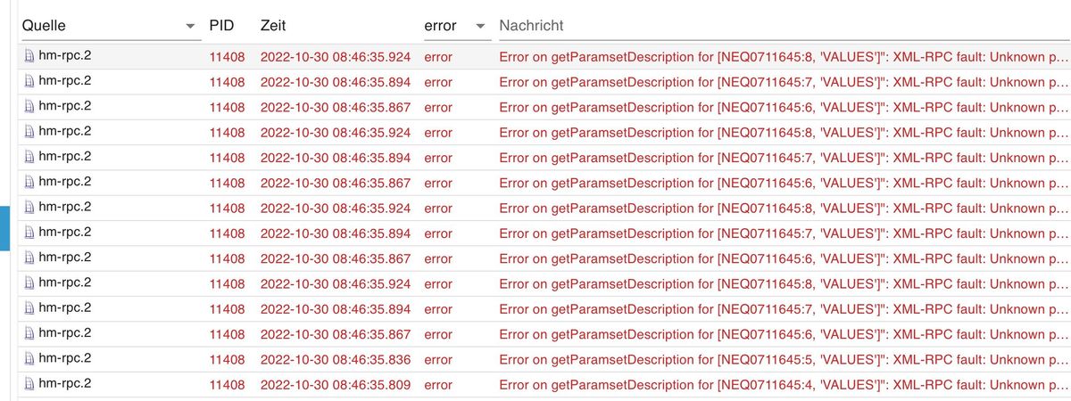

    Ich setze eine ccu3 mit aktueller FW ein. Seit neustem habe ich ein hm dis ep wm5 monochrom display. Das Display habe ich problemlos in die ccu3 eingebunden, im rpc adapter erscheint es auch. Nun habe ich aber das Problem, dass der Duty Cycle auf 99+% geht. Da kein Probgramm zum Ansteuern des Displays aktiv ist, muss es an der Konfiguration liegen.
    Folgender Fehler taucht im iob log auf:
    Error on getParamsetDescription for [NEQ0711645:7, 'VALUES']": XML-RPC fault: Unknown paramset

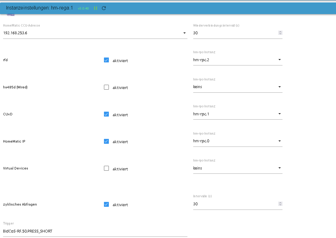

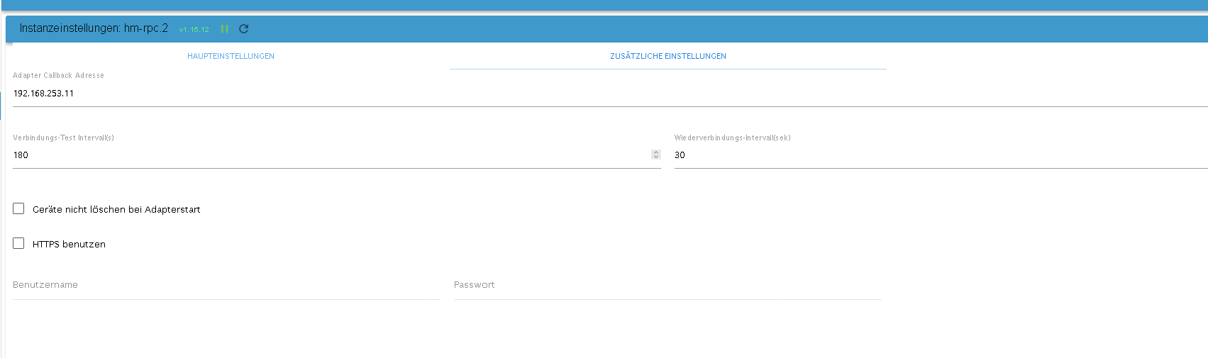

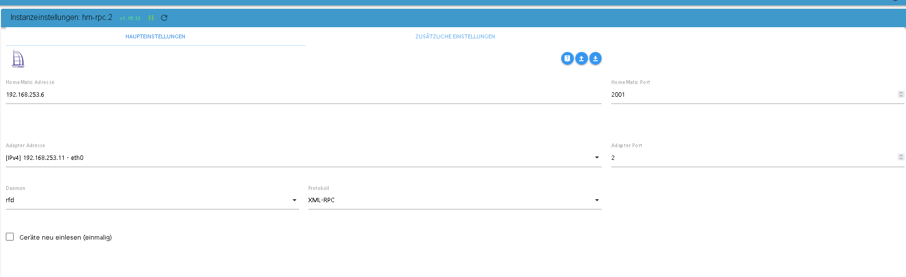

    So sieht meine Adapter Konfig aus:
    244E87D6-9B88-46D2-A020-7604470F41C0.jpeg 665E46BA-4061-473A-8E4F-2B98CF938538.jpeg 3515B837-6A09-4A5E-8F46-15FB944A29FF.jpeg
    Was ist daran falsch? Lt. Adapter Doku auf git sollte es passen. 192.168.253.6 ist meine CCU3, die 11 der iobroker.
    Danke für Tipps
    bahnuhrB 2 Antworten Letzte Antwort

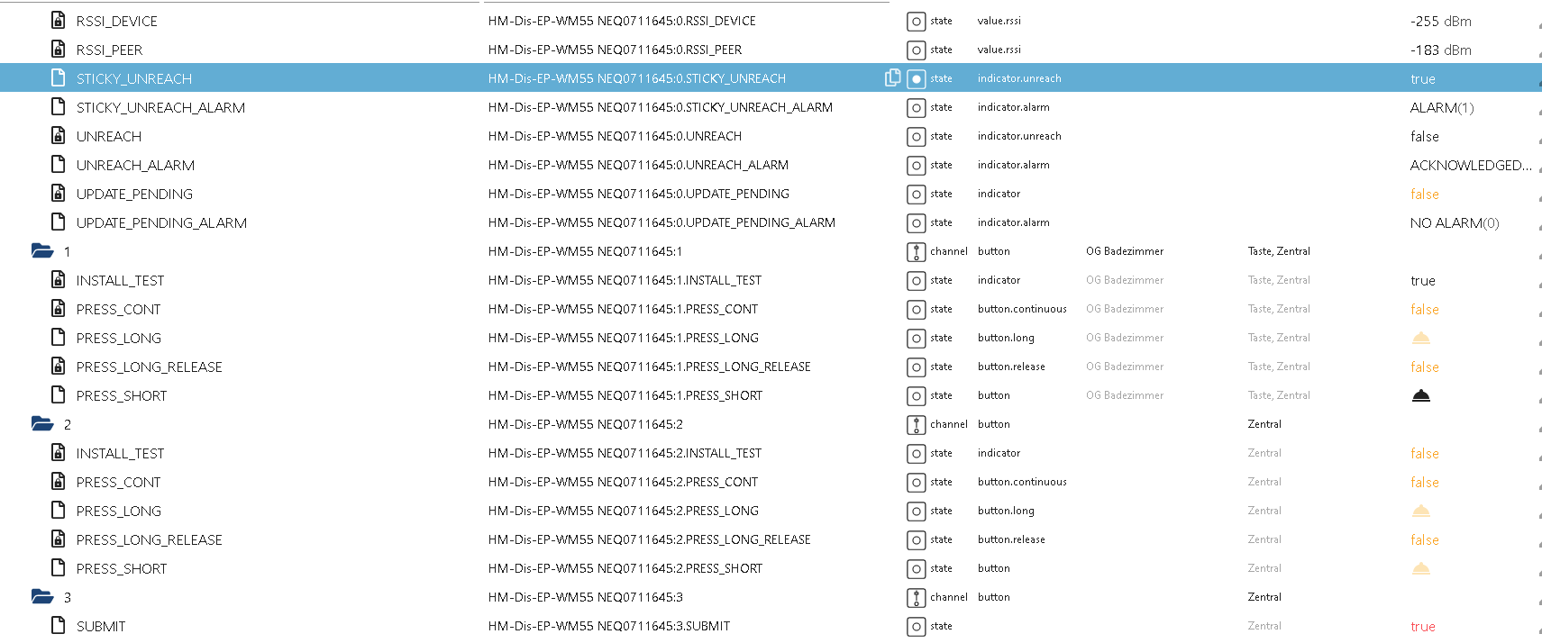

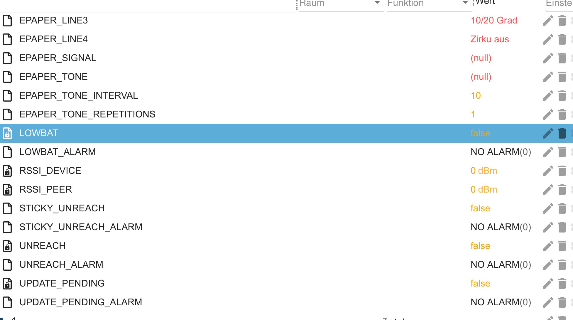

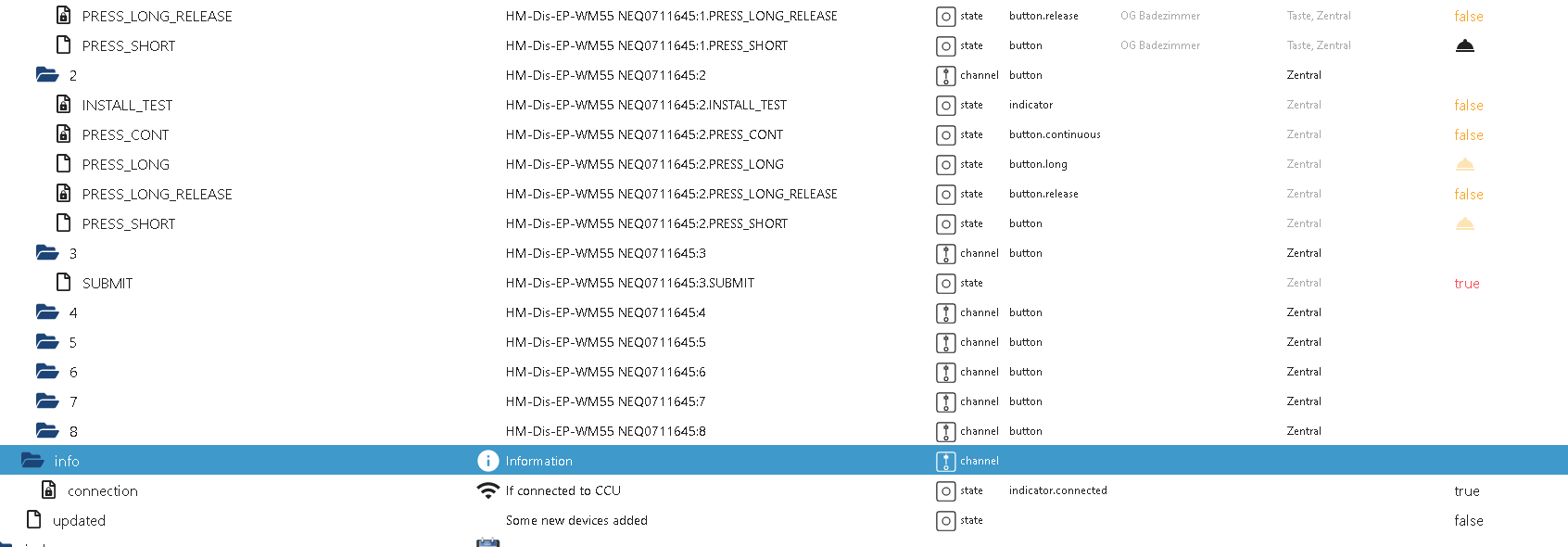

            @bahnuhr ja gnau, das monochrome display.

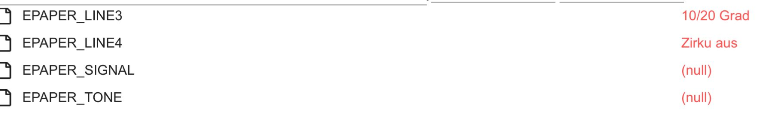

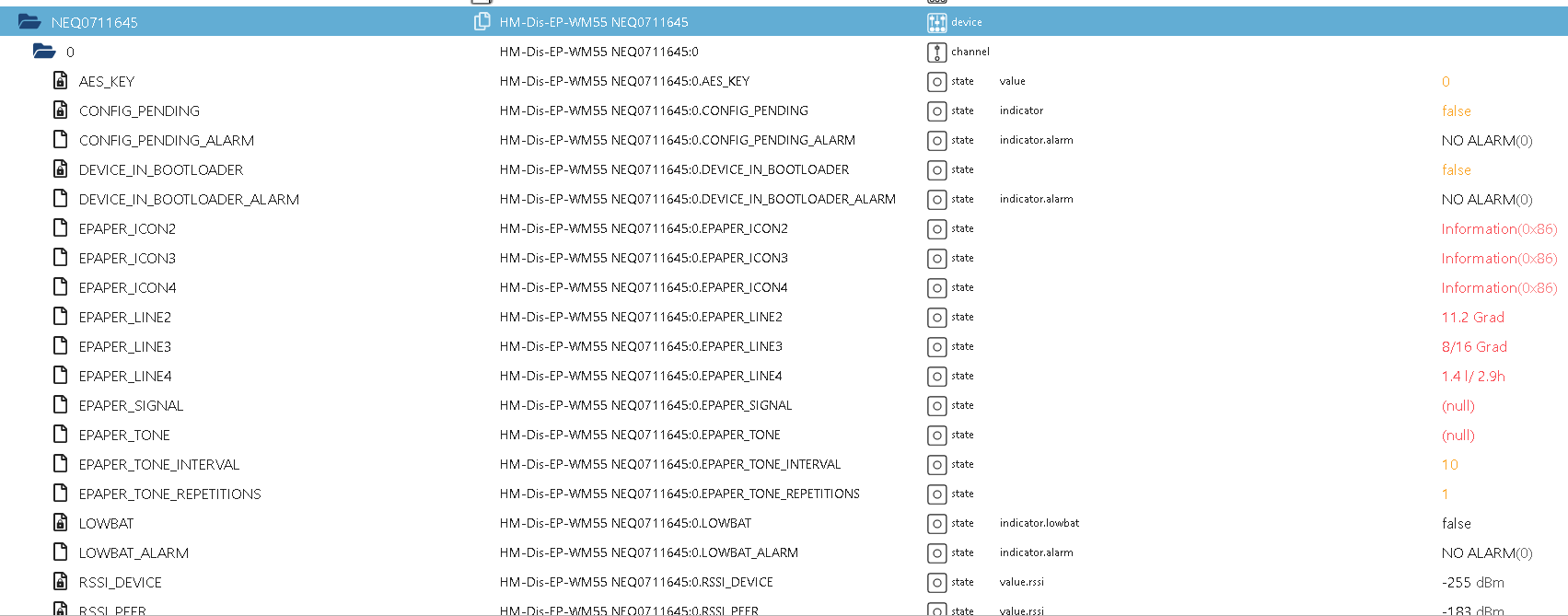

            Mich wundert, dass der rssi wert nicht im iob sichtbar ist:
            HomoranH bahnuhrB 2 Antworten Letzte Antwort
            • madingM mading
              @mading wo kommen die Daten der Einträge auf dem Display her?
              die sind ja rot
              madingM 1 Antwort Letzte Antwort
                die sind ja rot
                madingM Offline
                madingM Offline
                mading

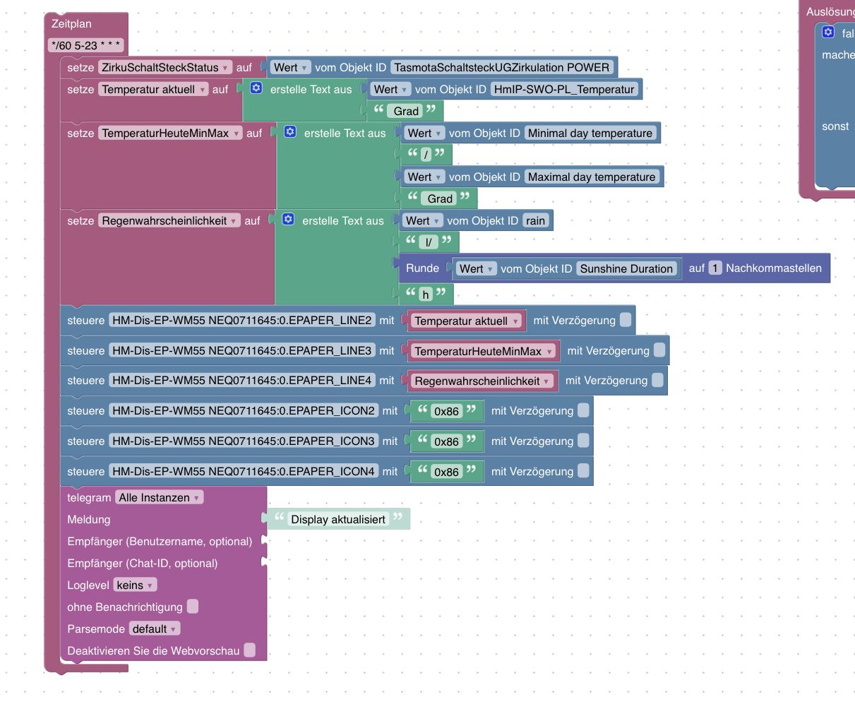

                @homoran ui stimmt. Über ein Blockly.
                Einmal stündlich schreibe ich Wetterdaten rein.
                  <variables>

                • madingM mading
                  bahnuhrB Online
                  bahnuhrB Online
                  bahnuhr
                  @mading
                  ich habe solche Zeilen/Objekte überhaupt nicht.

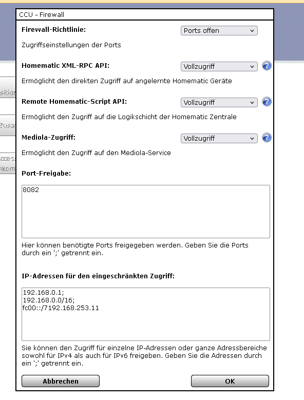

                  Wie ist das Teil eingebunden?
                  Zeige screenshot von:
                  firewall ccu3
                  hm-rega
                  hm-rpc
                  Und den ganzen Objektbaum.
                  Danke.
                  • madingM mading

                    @mading wenn du freien Text schreibst schnellt der DC hoch.
                    Anscheinend hängt dein Problem mit der Art des Schreibens zusammen.
                    Laut deinem log schreibst du in falschem Format. Das scheint der Adapter immer wieder (alle 100ms!!) zu versuchen, weil er kein ok bekommt.
                      @homoran sagte in Homematic rpc hoher duty cycle:
                      nein, zu jeder Minute im 60 Minutentakt
                      ändere mal */60 in 0

                          Den crin konnte ich nicht manuell ändern, sieht jetzt so aus. Die daten liefere ich noch @bahnuhr. Am iPad schwierig

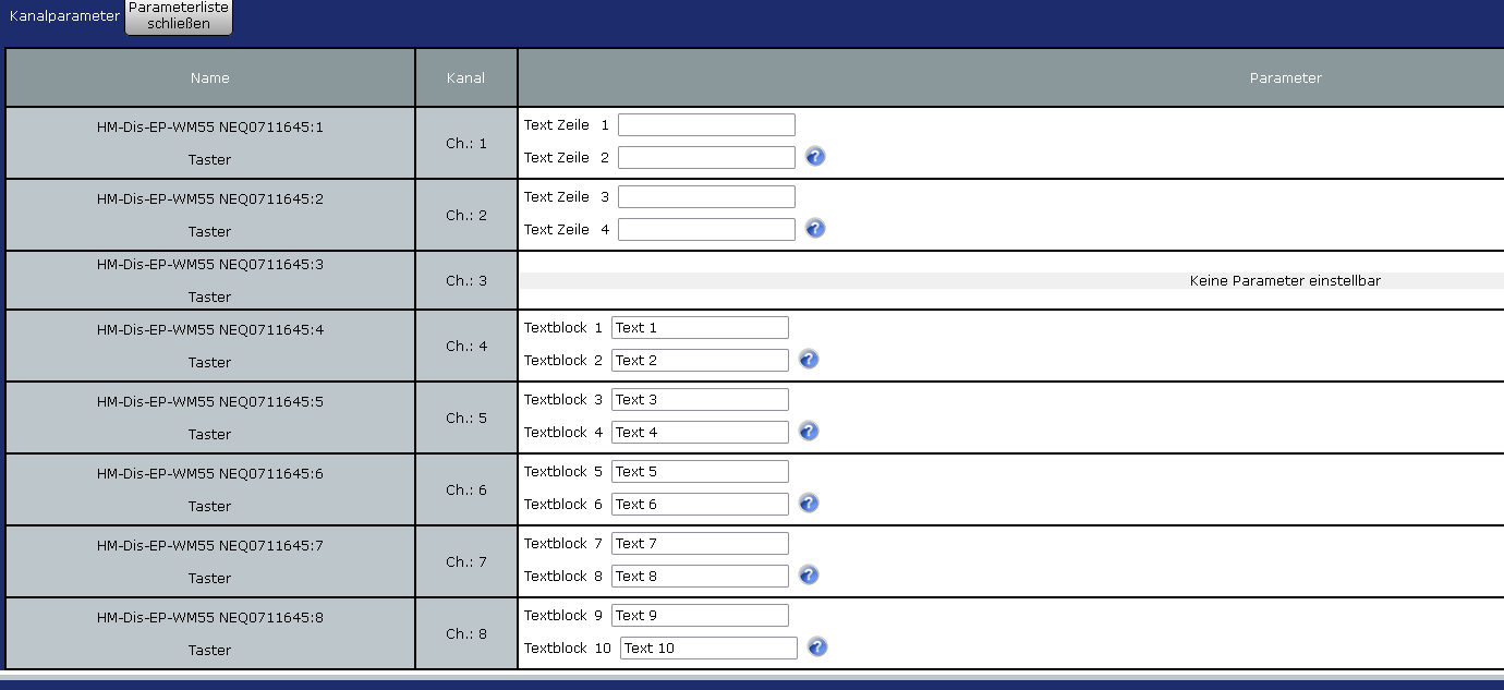

                          @mading sagte in Homematic rpc hoher duty cycle:
                          wieso nicht?
                          sieht jetzt so aus
                          wie?
                          • madingM Offline
                            madingM Offline
                            mading
                            schrieb am zuletzt editiert von mading
                            @Homoran ich hatte oben das blockly nochmal hinzugefügt. Ich habe das Cron über den Wizard dahingehend angepasst, dass es stündlich den Tag über aktualisiert.
                            Der Duty Cycle ist jetzt wieder ok. Ich befülle über das Blockly die Datenpunkte für das Display.
                            Das Befüllen funktioniert, wenn ich den "Steuere" Block nutze, dann wird das Display aktualisiert, die DP sind aber wie im Screenshot unten gezeigt rot markiert. Das Display ist aber definitiv aktuell. Im homematic-forum habe ich ein Skript von DrTob gesehen, welcher am Schluss ein Submit macht (sh. Kanal 3). Wenn ich diesen ansteuern möchte, kommt aber ein Fehler im Log und das Display wird nicht aktualisiert (bei diesem Test hatte ich zum Befüllen nicht steuere sondern aktualisiere genommen in der Annahme, dass Submit die aktualisierten Werte abschickt). Wenn die Werte in den Datenpunkten im iob rot gezeigt, werden: was bedeutet das genau?
                            @bahnuhr
                            hier die angeforderten Infos (meinst du mit hm-rega und rpc Screenshots der Konfiguration?):
                            hm-rega konfig:
                            Mein Netz ist mit 192.168.253.0/24 konfiguriert.
                            hm-rpc(2) für homematic:
                            und die Parameterliste aus der CCU3 für das Gerät
                            504
