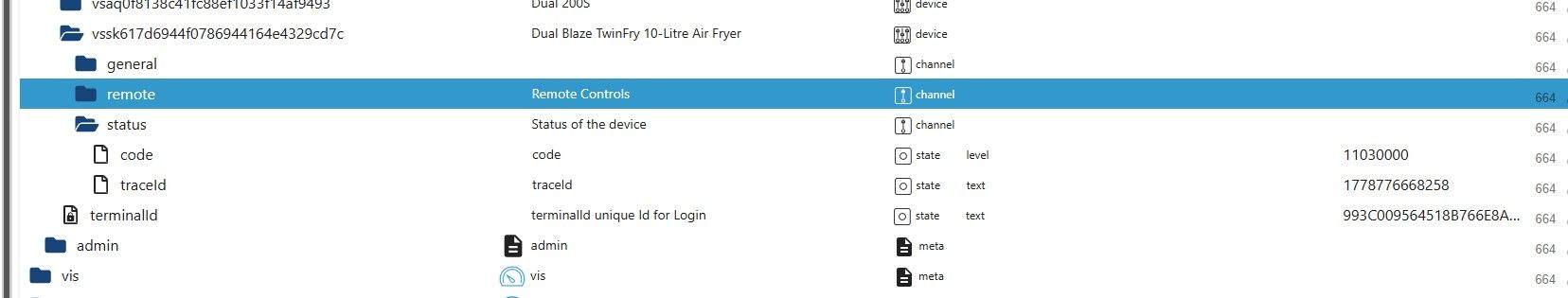

          Ich habe mir eine Cosori Dual Blaze TwinFry Air Fryer zugelegt (CAF-TF102S-ADE). Der Adapter erkennt das Gerät, ich denke aber, dass nicht alle Datenpunkte im Status angezeigt werden.
          Vielleicht kennt der Adapter das Gerät noch nicht. Könntest du bitte das Gerät hinzufügen ? Speziell die Status Datenpunkte wären ja die interessanten. Wenn ja, welche Infos benötigst du ?
          Vielen Dank
          Heiko

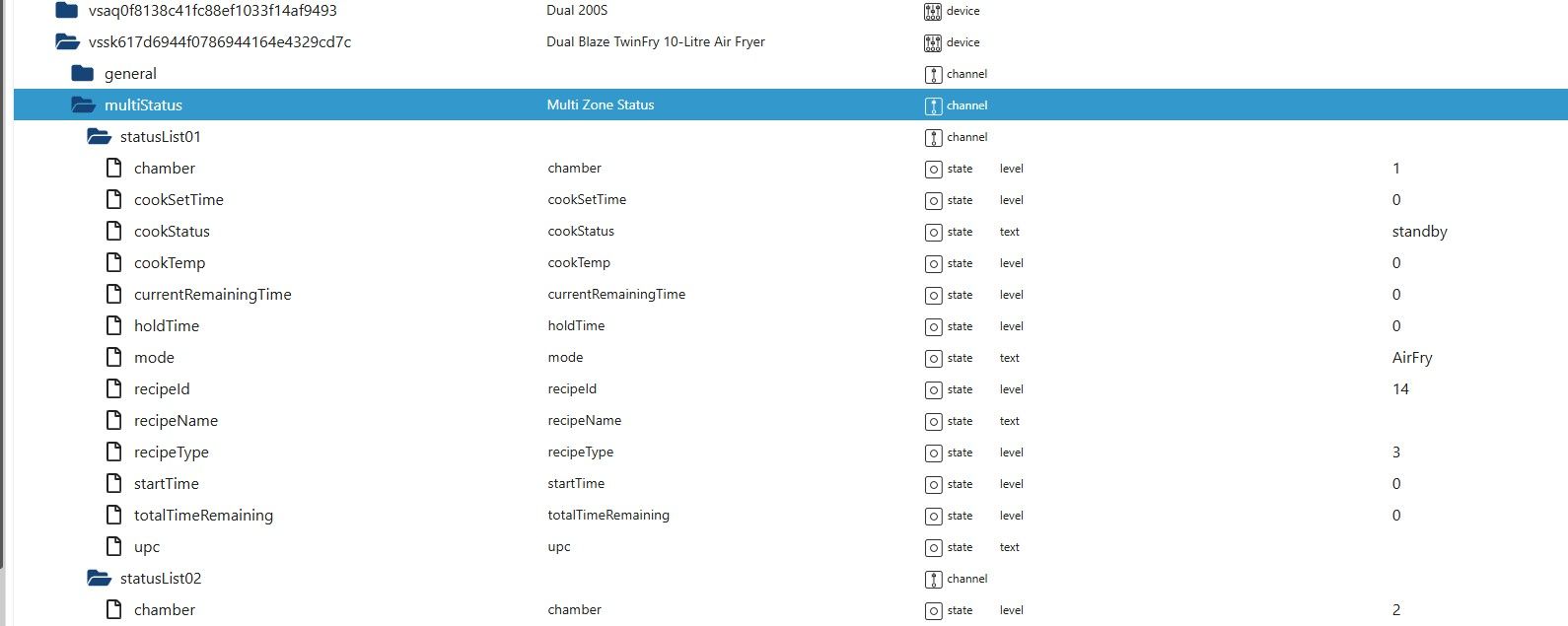

              @eve11 GitHub version testen

                @tombox
                Habe jetzt neu den Ordner Multistatus:
                Werde einen Test machen und wieder berichten.
                Vielen Dank für die schnelle Rückmeldung.
                Heiko
                • E Offline
                  E Offline
                  eve11
                  #138
                  Soweit funktioniert die letzte Version mit meiner Cosori Dual Blaze.
                  StatusList01 = Zone 1 = Chamber 1
                  StatusList02 = Zone 2 = Chamber 2
                  StatusList01 = GrandZone = Chamber 3
                  Ich kann jetzt die "TotalTimeRemaining" für eine Alexe Meldung benutzen wann die HLF fertig ist.
                  @tombox: Vielen Dank für die schnelle Reaktion und die tolle Arbeit.

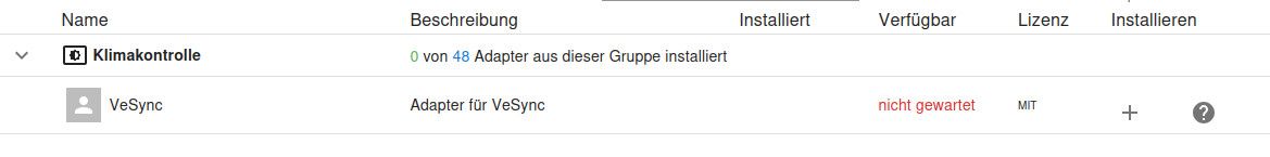

                    Wahrscheinlich stelle ich mich mal wieder dumm an aber irgendwie sieht das bei mir nicht richtig aus wenn ich den Adapter installieren will:
                    Gibt es den nicht im stable repository?
                    T 1 Antwort Letzte Antwort
                    • B bubiman
                      tombox
                      #140
                      @bubiman korrekt.. gibt es nur in beta
