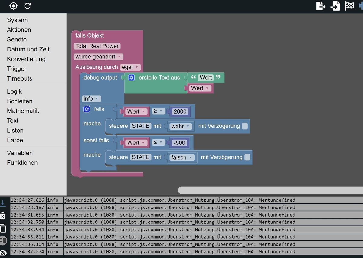

        @txixmxo said in Einfaches Blockly für 10A EV Überstrom funktioniert nicht:
        Als Typ steht number
        ok, dann bau mal das Debug ein und schau, ob/was sich ändert.

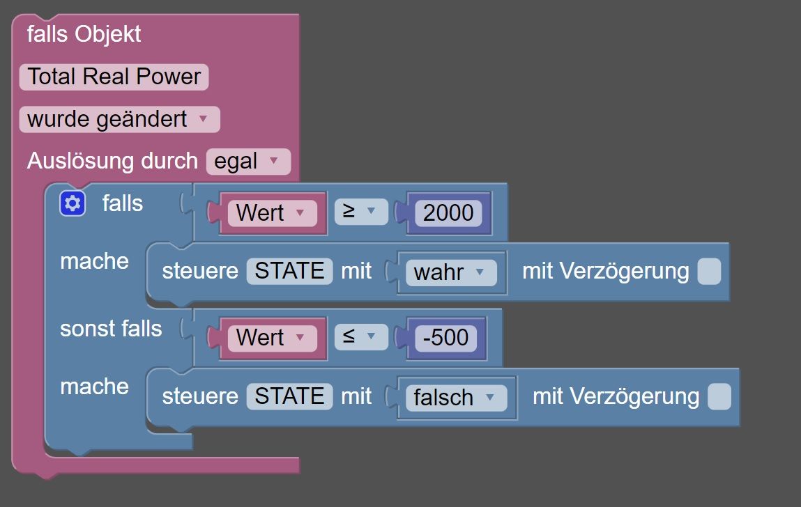

          @txixmxo sagte: das Script soll folgendes machen:
          Bei jeder Wertänderung über 2000 W oder unter -500 W wird gesendet und dadurch schnell der Duty Cycle überschritten. Besser so:

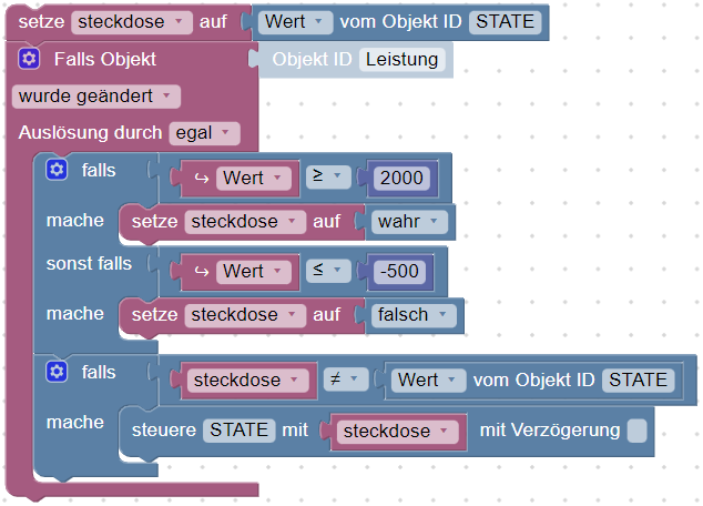

              Ok ... baue ich so um, wenn die Basis funktioniert
              Ich weiß nicht ob ich das richtig gemacht habe aber es sieht jetzt so aus und kommt nichts an vom TRP Wert ....
              (Muss man vlt. die Variablen irgendwie zuweisen?
              paul53 A 2 Replies Last reply Reply Quote 0

                Wert darf keine selbst erstellte Variable sein, sondern man findet sie unter "Trigger".
                Da fast jede Sekunde getriggert wird, ist das Problem mit dem Duty cycle akut!

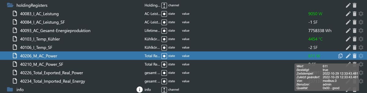

                  Nein, das ist schon richtig so. Also steht in "Total Real Power" nichts Verwertbares drin und das Problem scheint bei der Quelle (Modbus) zu sein, da bich in raus (nutze kein Modbus, zumindest noch nicht).
                  EDIT: Paul hat natürlich Recht, auf die Idee bin ich gar nicht gekommen!
                  • T
                    txixmxo @paul53 last edited by
                    Danke ... das wars ... ist mein erstes Blockly... sorry 😉

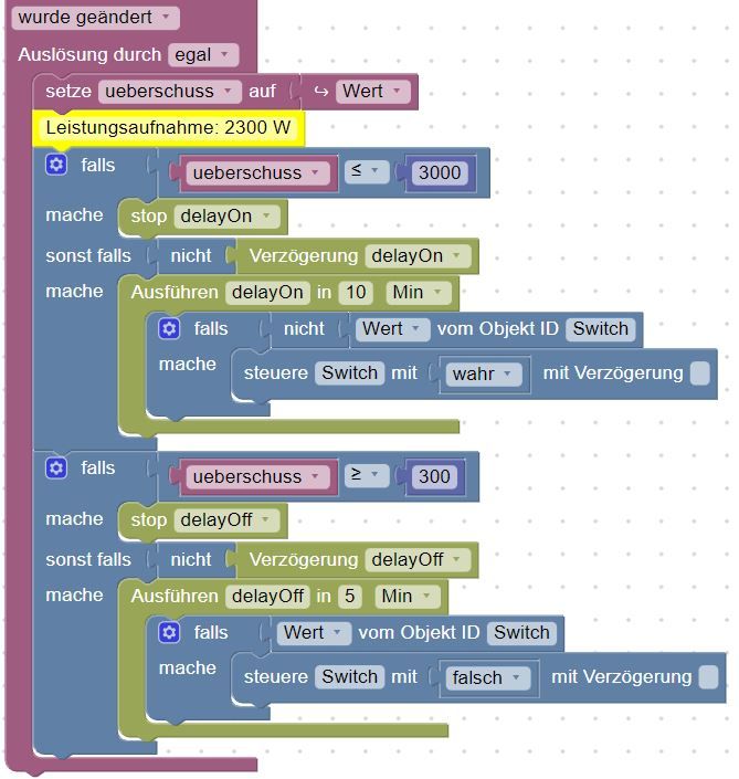

                              Da helfen nur Verzögerungen. Prinzip:
                              704
