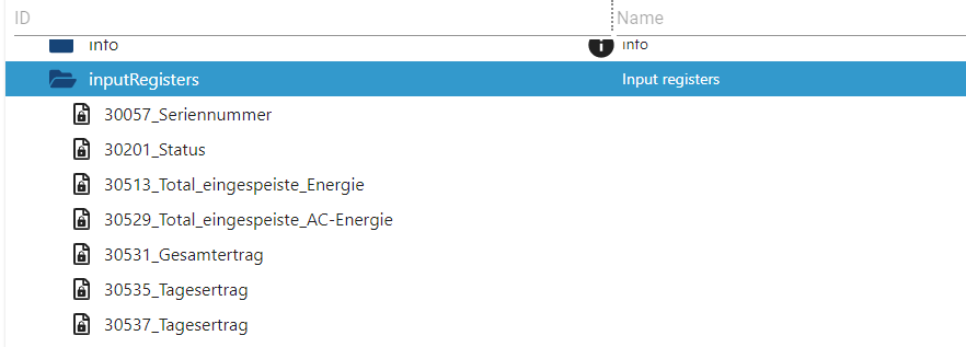

              ahh, nein ein Name existiert dort nicht:
              Könnte ich bei meinen DP den Namen löschen, oder hätte das andere Auswirkungen? Der Name ist ohnehin identisch mit der ID.
              F paul53 2 Replies Last reply Reply Quote 0
