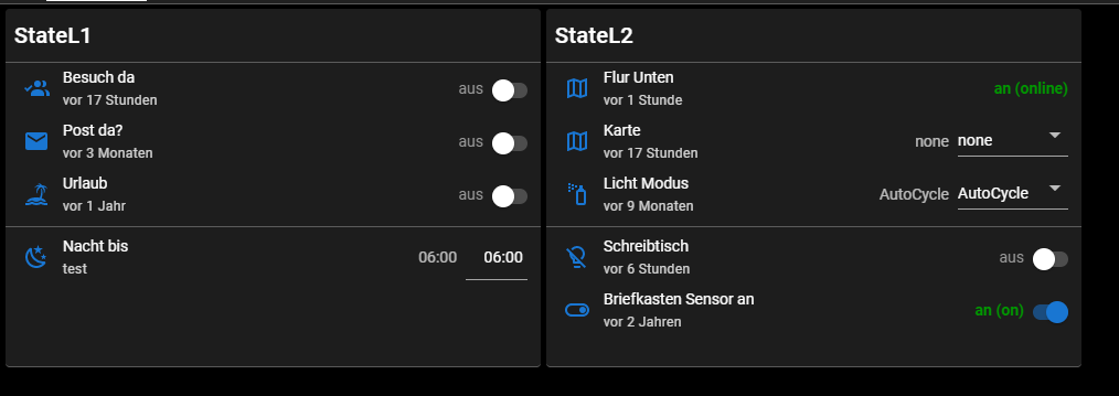

    mit "Add divider" kann man ja relativ einfach Trennlinien erzeugen. Jetzt habe ich aber das Problem das die in zwei nebeneinander liegenden Widgets auf gleicher Höhe sein soll (Siehe Screenshot)
    Wie bekomme ich es hin das die linke Trennlinie auf derselben Höhe liegt wie Rechte?
    ... und passend dazu:
    Kann ich irgendwo eine Mindestgröße für die Schrift einstellen?

      @warhammer73 In der Mitte sind sie doch auf gleicher Höhe. Meinst du die unteren beiden?

        @mcu sagte in Jarvis: Trennlinien auf selber Höhe?:
        Offensichtlich.
        @warhammer73
        Ich kenne Jarvis nicht.
        Kannst Du da eigenes CSS hinterlegen?
        Dann könntest Du dem jeweiligen Blockelement eine min-height verpassen.

          @mcu
          Ja, die beiden unteren.
          Also immer dann wenn die Länge der Einträge zwischen Linkem und Rechten Widget sich unterscheidet möchte ich (Wegen mir auch manuell) entsprechend Leerzeilen einfügen können oder auch gern die Trennlinien irgendwie prozentual zur Gesamthöhe der Widgets o.ä. festlegen.

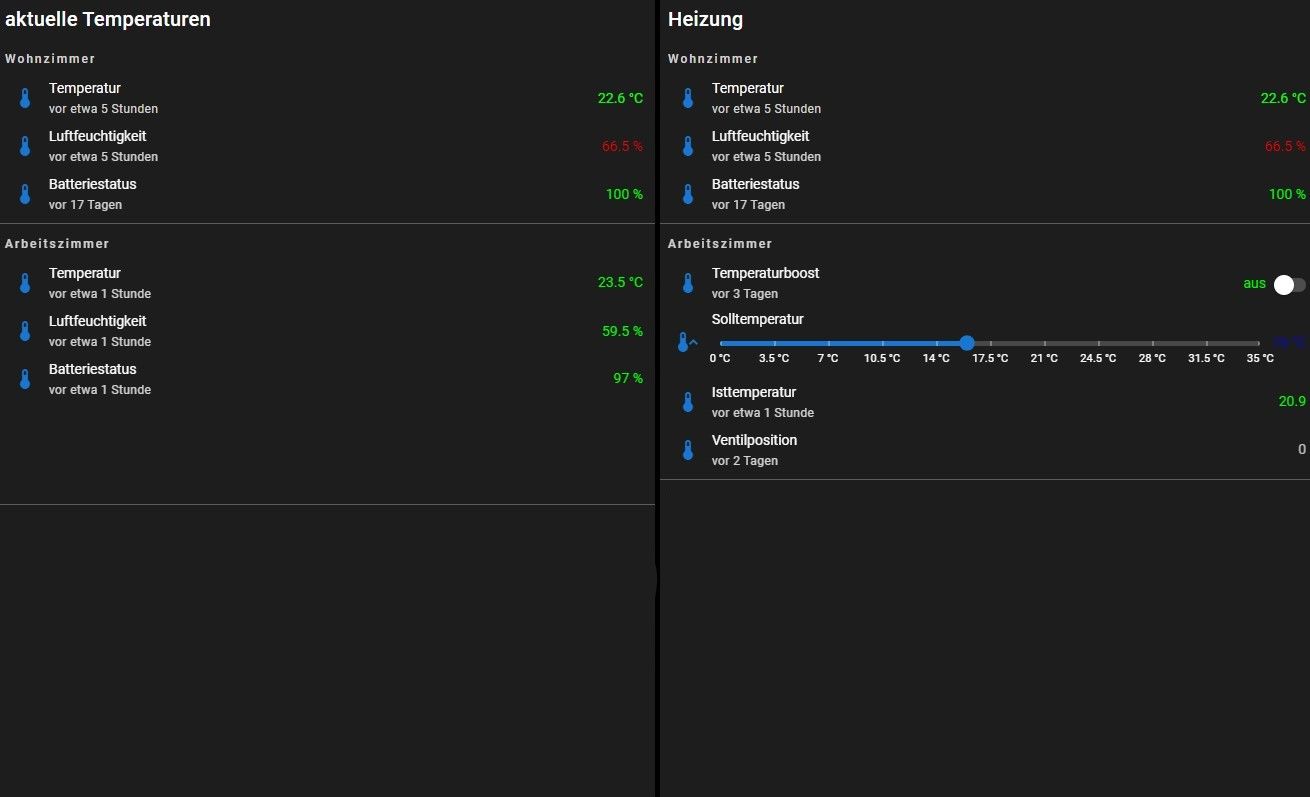

                  Jetzt kann ich generell Leerzeilen einfügen (Im Bild zwei), allerdings bekomme ich die Linien nicht auf die selbe Höhe.
                  Eine Leerzeile ist zu wenig, zwei sind zu viel.

                    @warhammer73 Ist es nicht sinnvoller es dann in unterschiedliche Widgets zu packen?
                    Pro Raum ein Widget.
                    Sonst müsste man jetzt die Höhe der einzelnen Zeilen anpassen.
                    Die Zeile mit dem Slider hat eine andere Höhe als eine normale Zeile.
                    Kannst du da nicht auch eine normale Zeile hinsetzen und dann den Slider im Popup verwenden?
                    Zeile mit Slider:
                    Normale Zeile:
                    Dann setz mal eine Leerzeile (vermutlich Position 10 in der StateList?) auf die entsprechende Höhe:
                    .jarvis-widget-dec8208e-fcfc-455e-88ee-0c4c8ef1f110 .jarvis-StateListItem:nth-child(10) {
                        min-height: 62.79px;
