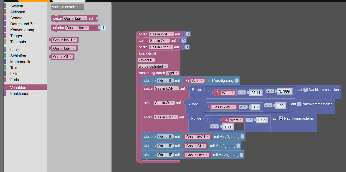

              @lemonbiter auf die Schnelle vielleicht so
              Gruß Nordischerjung

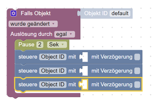

                lemonbiterL Offline
                lemonbiterL Offline
                lemonbiter
                schrieb am zuletzt editiert von lemonbiter
                @nordischerjung
                Klasse, das ist eine erste gute Idee. Beim genaueren Überdenken fällt mir jedoch auf: Wenn es tatsächlich daran liegt, dass der Wert noch nicht geschieben ist, ich aber den Trigger doch auf den Tagesverbrauch in Sourceanalytix setzte, dann müssten doch die anderen Werte auch da sein. Oder ich setze eine Pause. Also wenn der Trigger (Gaszähler) sich verändert hat, warte 2 Sekunden und dann steuere die Werte...
                Wie kann ich eine Pause einbauen? Könnte das gehen, also eine Pause nach dem Trigger vor dem steuern?
                so?
                N 2 Antworten Letzte Antwort
