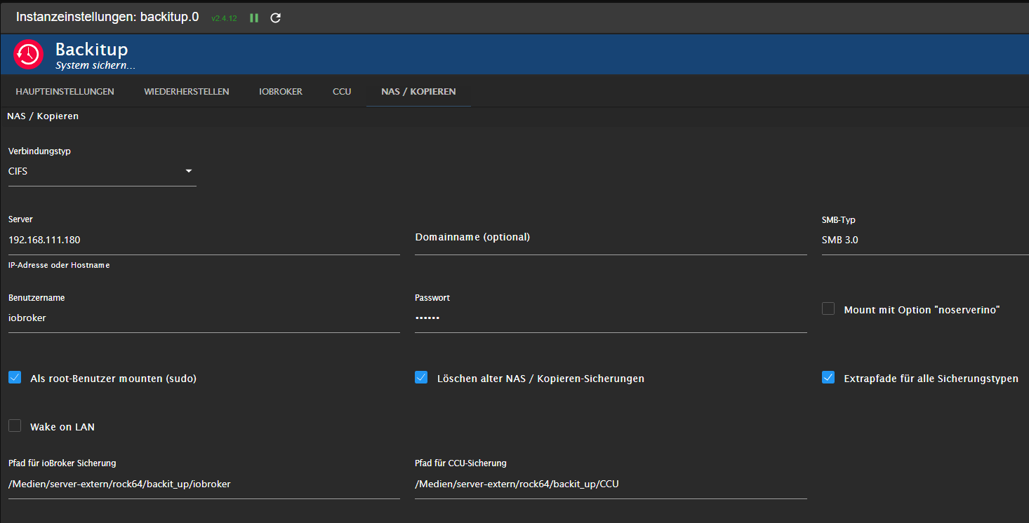

    Ich verstehe das so dass Backitup versucht nach /opt/iobroker/backups/tmpScripts zu entpacken (nach er das directory selbst angelegt hat) und keine Rechte bekommt.
    Was ich nicht verstehe: Wenn das Programm in der Lage ist das alte tmpScripts zu löschen und danach ein Neues anzulegen: Warum hat er dann auf einmal keine Rechte in seinem selbst anlegeten Verzeichnis etwas zu entpacken?
    Dabei ist es übrigens egal ob ich hier
    "NAS" oder "lokal" einstelle:
    Ich hab mal mit Winscp nachgeschaut:
    Was mir auffällt ist, dass backup dem User "root" gehört. Sollte das nicht durch "iobroker fix" gefixt werden? Müsste backup und alles was drin ist nicht dem User "iobroker" gehören?
    Ich habe deshalb mal den User und die Gruppe auf "iobroker" geändert aber die Fehlermeldung bleibt.
    Und was machen die *.tar files überhaupt hier? Denn ich mache eigentlich die Backups auf das NAS:
    Ist hier ev. was falsch eingestellt?
    Das Backup-Verzeichnis /Medien/server-extern/rock64/backit_up auf dem NAS (Synology) hab ich (damit ich vom Raspi leichter an die Dateien komme) gemountet unter /mnt/nas/backit_up.
    Aber das sollte doch auch kein Problem sein, oder?

                    @derrapf sagte in Update JS-Controller: Scripte weg, Backup funkt. nicht:
                    Wie genau unmounten?
                    Mit
                    sudo umount /mnt/nas
                    Oder einfach aus der fstab raus und neu starten?
                    Setz in die enstprechende Zeile als erstes Zeichen ein
                    als Kommentar, dann musst du die Zeile nicht löschen.
                    Was hat der mount mit dem Backitup zu tun?
                    Du willst doch deine Backups dorthin geschrieben haben, oder nicht?
                    Wir haben ja gesehen, dass auch lokal im backup Verzeichnis vom iobroker tar Dateien liegen (screenshot oben) und die sich auch nicht restoren lassen.
                    Das Verzeichnis /opt/iobroker/backups MUSS leer sein, wenn es als sog. mountpunkt fungiert.
                    Also die jetzigen Dateien da raus/löschen und dann hängt der Backitup-Adapter die Freigabe des NAS genau dort ein und schreibt ganz stumpf, ohne wissen zu müssen ob das ein lokales oder ein entferntes Dateisystem ist, ein Backup dorthin. Am Ende wird das Verzeichnis wieder umounted und /opt/iobroker/backups ist leer, dafür liegen die Dateien auf dem NAS.
                    D 1 Antwort Letzte Antwort

                      @thomas-braun sagte in Update JS-Controller: Scripte weg, Backup funkt. nicht:
                      Ok. Ich habe den unmount gemacht. Habe auch eine Bestätigung bekommen, dass das Verzeichnis nicht mehr gemountet ist, aber als ich auf der Synology eine Datei auf dem Verzeichnis angelegt habe war sie auf dem Rock64 trotzdem sichtbar. Scheint also nicht funktioniert zu haben. Dann hab ich den Eintrag in der fstab auskommentiert und neu gestartet.
                      Danach war der Mountpoint weg:
                      Guckst Du:
                      pi@rock64:/mnt/nas$ ls /mnt/nas
                      musik
                      Der backit_up folder ist weg.
                      Dann habe ich in /opt/iobroker/backup alles rausgeschmissen was drin war.
                      Danach bin in in den Backitup-Adapter und wollte die Scripte wiederherstellen. Da war aber kein tar file mehr gelistet.
                      Auf dem NAS in /Medien/server-extern/rock64/backit_up/iobroker war auch nichts mehr zu finden.
                      D.h. aber doch dass das Verzeichnis irgendwie doch noch gemountet war als ich die Dateien auf /opt/iobroker/backup gelöscht habe.

                              Genau. In der fstab stand "192.168.111.180:/volume1/Medien/server-extern/rock64 /mnt/nas nfs defaults,rw,users,x-systemd.automount,x-systemd.requires=network-online.target 0 0 "
                              D.h. der Backitup hat das falsch gemounted? Ich schau mal ob man da was einstellen kann...
                              Ah hier
                              Soll ich das mal auf NFS umstellen?
                              Gruss Ralf

                                  @derrapf
                                  Auf dem NFS-Server muss der iobroker entsprechende Rechte haben, also als user eingerichtet sein.

                                    @thomas-braun
                                    Ok. Ich hab mal den user iobroker auf der Synolgy angelegt.
                                    Jetzt hat das Backup geklappt:

                                          derrapf
                                          schrieb am zuletzt editiert von derrapf
                                          @thomas-braun
                                          NFS? CIFS? Was soll es denn nun sein?
                                          Ja, sag's mir. Keine Ahnung.
                                          Ob NFS, CIFS oder rote Beete: Ist mir eigentlich egal: Hauptsache es funktioniert.
                                          Im Backitup ist CIFS eingestellt. NFS hab ich auch ausprobiert (siehe oben) aber damit hat es nicht funktioniert. Siehe auch oben. Mit CIFS geht wenigstens der Backup jetzt.
                                          NFS war ja nur in der fstab eingestellt ,die ich ja jetzt auf Anweisung auskommentiert habe.
                                          So sieht grad die Einstellung im BackitUp Adapter aus:
                                          Wenn da was falsch ist stelle ich es gerne um.
