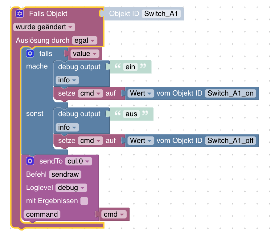

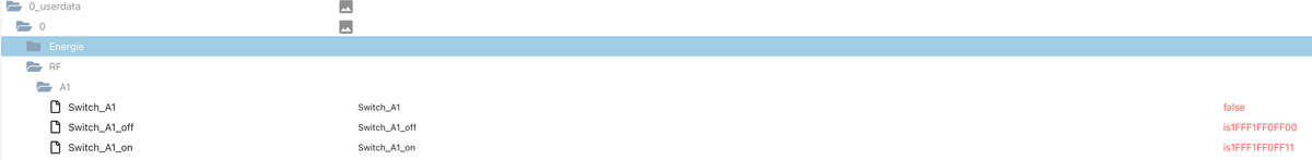

                                @bob-der-1 said in Welche Tastenfernbedienung für den ioBroker:
                                Falls du dennoch eine richte Fernbedienung magst,geht es auch über den Umweg eine Broadlink RM 3 bzw 4.
                                Naja, ich habe solche Fernbedienungen wie es sie für diese Sätze mit 3 oder 4 Funksteckdosen gibt.
                                Ist es möglich sowas einzubinden, oder sind die Funkcodes nicht erlern/erkennbar?

                                  @infinity
                                  ich konnte die schon mit broadlink einbinden
                                  z.b.
