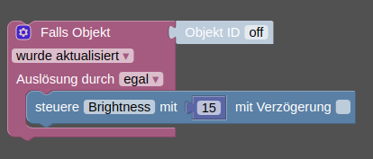

    Hallo, ich bräuchte mal ein bisschen Hilfe... Habe letzte Woche bei Lidl zugeschlagen und mir die Smart Button's geholt, lassen sich auch wunderbar einbinden, soweit sogut. Tja, egal ob einer, zwei, kurz oder langer Druck, alles wa aktualisiert wird ist msg from zigbee. Kein on kein off kein gar nichts. Hab testweise auch ein Blockly geschrieben das mir einfache Statusmeldungen via Telegram schickt, aber es passiert absolut nichts. Einzig das Msg from zigbee kann ich triggern, natürlich ist das nicht Sinn der Sache da sich die Sensoren auch so immer mal wieder melden und somit auch Sachen geschaltet werden, was nicht geschaltet werden soll.
    Adapter sind alle auf dem aktuellsten Stand, sowie der Iobroker auch, bin vor 6 Wochen erst auf Proxmox umgezogen, System läuft stabil und ohne Auffälligkeiten.
    Weiss jemand wie ich vernünftig Daten abgreifen kann, bzw. Wo denn mein Fehler hier liegt? Natürlich hab ich schon zwei Taster angemeldet weil ichs einfach nicht glauben konnte.Screenshot_20221018-232712_Chrome.jpg

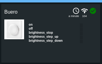

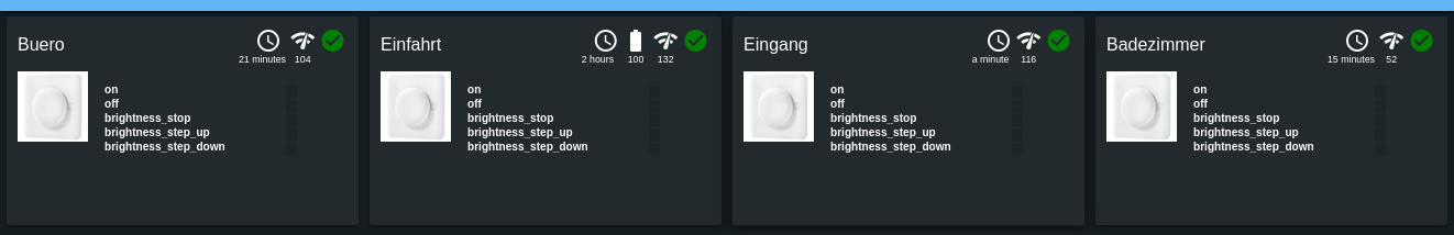

            Tomthomson

              @tomthomson
              @tomthomson
              Ich habe die gleiche Konfiguration, als Router dazu noch die mit Tasmota geflashte ZigBeeBridge von Sonoff.
              Ich kann folgende Datenpunkte ansprechen:
              on / einmal auf den Button drücken
              brightness_stop_up / Button gedrückt halten, bis die LED am Button wieder ausgeht.
              off / zweimal sehr schnell auf den Butten drücken
              Eine Veränderung wird bei mir nicht offensichtlich angezeigt, sondern nur der Zeitstempel ändert sich, wenn man die Maus drüber hält. Beim ON und Off Datenpunkt wird ganz schnell auf von false auf true und danach wieder auf false gesetzt, sodass im ioBroker die Änderung nicht zu sehen ist, sie ist nur am Zeitstempel erkennbar.
              Das Dimmen einer Lampe klappt leider nicht wirklich.
              Ich habe 1 X drücken = Lampe an und auf 100%. Beim erneuten Drücken, wir die Lampe wieder ausgeschaltet.
              2 x sehr schnell !! drücken = Lampe 50 %
              1 x gedrückt halten = Lampe 15%
              Vielleicht hilft Dir das ja etwas weiter, wenn nicht, ich hab's zumindest versucht zu helfen.

                @hagst
                vielen Dank, ja alles was du da beschrieben hast ist ja auch völlig logisch, kann ich selbst nachverfolgen und macht auch Sinn. Aber selbst wenn ich die DP´s vergleiche steht bei mir bei ON/OFF/bright.... überall ausschließlich NULL, bei dir steht da false und ich denke genau das ist mein Problem. Ich hab den CC2531 als als Router, und ich hoffe nicht dass der mein Problem ist, der Austausch ist ja auch nicht wenig Arbeit.
                Vielen Dank für deine Mühe, vielleicht gibt´s ja noch andere Mitglieder die solche Probleme haben
