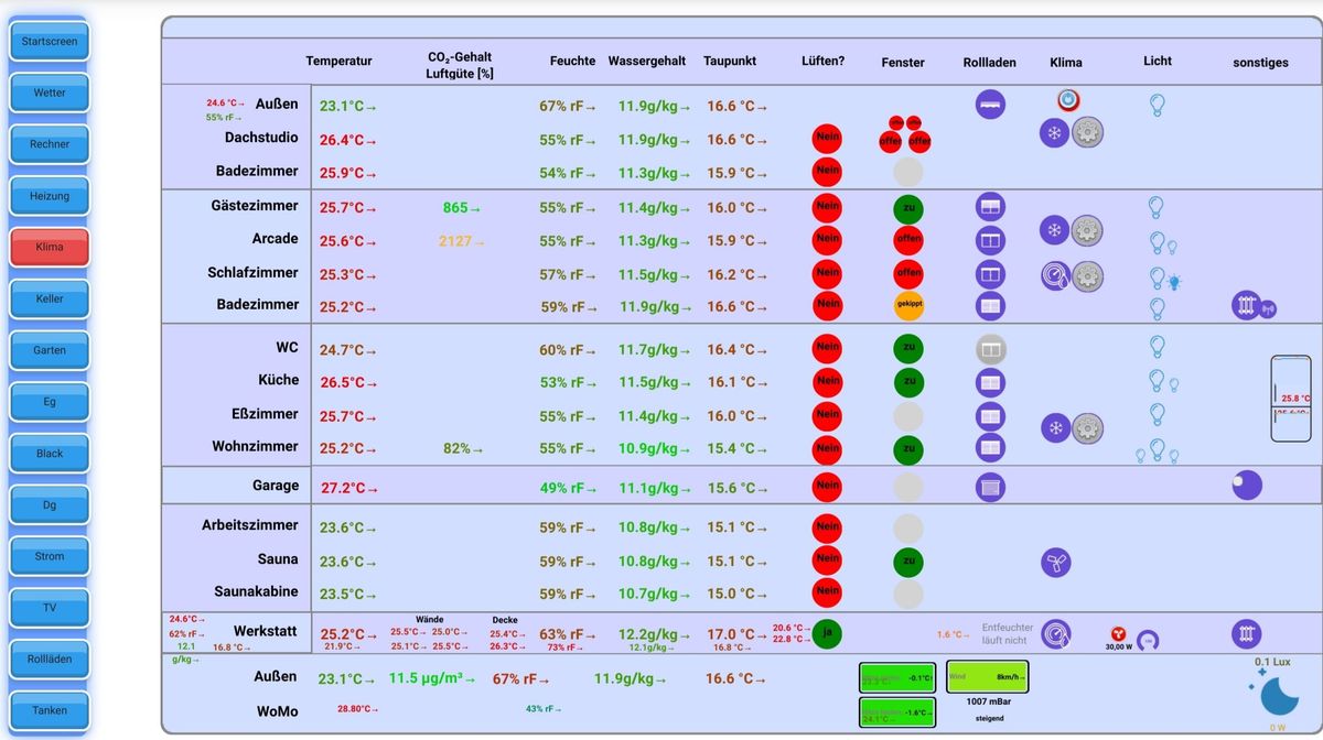

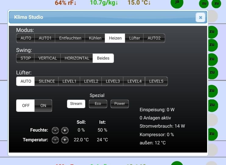

      @berlon denkst du da zu kompliziert oder verstehe ich es nur nicht.
      ich habe für meine Daikin folgedes:
      in der Übersicht zwei Buttons, einmal an/aus, der eingestellte Modus wird als Icon dargestellt. Im Moment habe ich für die Übergangszeit schon mal vorsorglich auf Heizen umgestellt.
      Daneben den Button für das Einstellmenü. klickt man den an öffnet sich
      hier auf die Schnelle zwei Screenshots aus dem Sommer

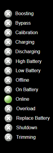

        @berlon
        So in etwa? Ist zwar der Check für meine APC-USV aber für ne Daikin wird es auch gehen.
        Finde aber die Lösung von @Homoran auch echt charmant...

            @berlon das sind alles einzelne Widgets, über Jahre gewachsen.
            ist inzwischen der Hauptscreen für mein gesetzliches Glück.
            hab deswegen immer mehr reingepackt. kommt jetzt aber sn seine Grenzen deswegen die popups.

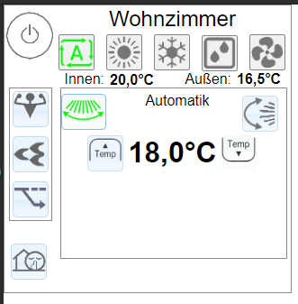

                Hallo legro,
                bin schon in der Arbeit an der Vis.
                Alle angezeigen Buttons funktionieren.
                Muss sie kompakt halten da sie in die Vis von Pittini soll.
                Die Symbole sind alle aus der Anleitung und auch auf der Fernbedienung vorhanden.
                Bisher geht:
                • Umschalten der 5 Modi´s. Dabei werden auch die Einstellung pro Modi gespeichert.
                • An/Aus geht
                • Temperaturwahl geht (auch mit der Berücksichtigung das die minimale Temperatur im Automodus 18 °C sind. Im Heiz oder Kühlbetrieb sind es weniger).
                • Lamellensteuerung an/aus für jede Modi
                • Keine Temperturanzeige für Modi Entfeuchten und Lüften
                Was noch nicht geht:
                • Über die Fernbedienung kann der Lüfter erst manuell und dann in Auto, weiter in den Flüsterbetrieb und um den Kreis zu schließen wieder zum Anfang in den manuell Modus
                Da bin ich gerade dran werde aber vermutlich eure Hilfe benötigen.
                So wie es aussieht besitzt du noch eine Daikinanlage ohne Cloud. Meine ist bereits Cloudgebunden.
                Bernd
