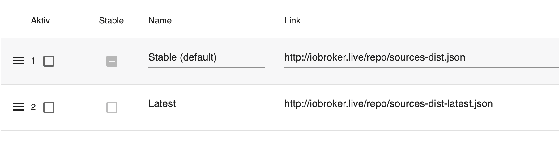

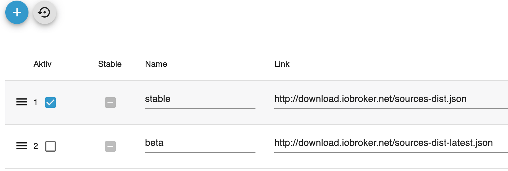

    Meine Repos sehen so aus:

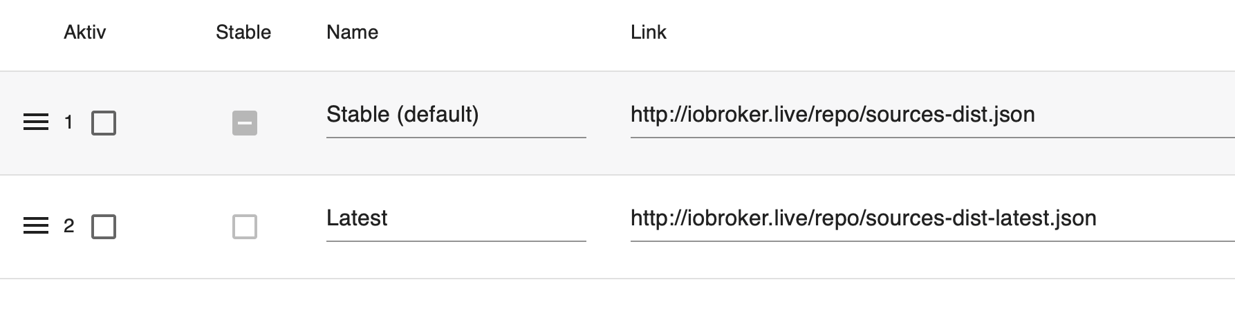

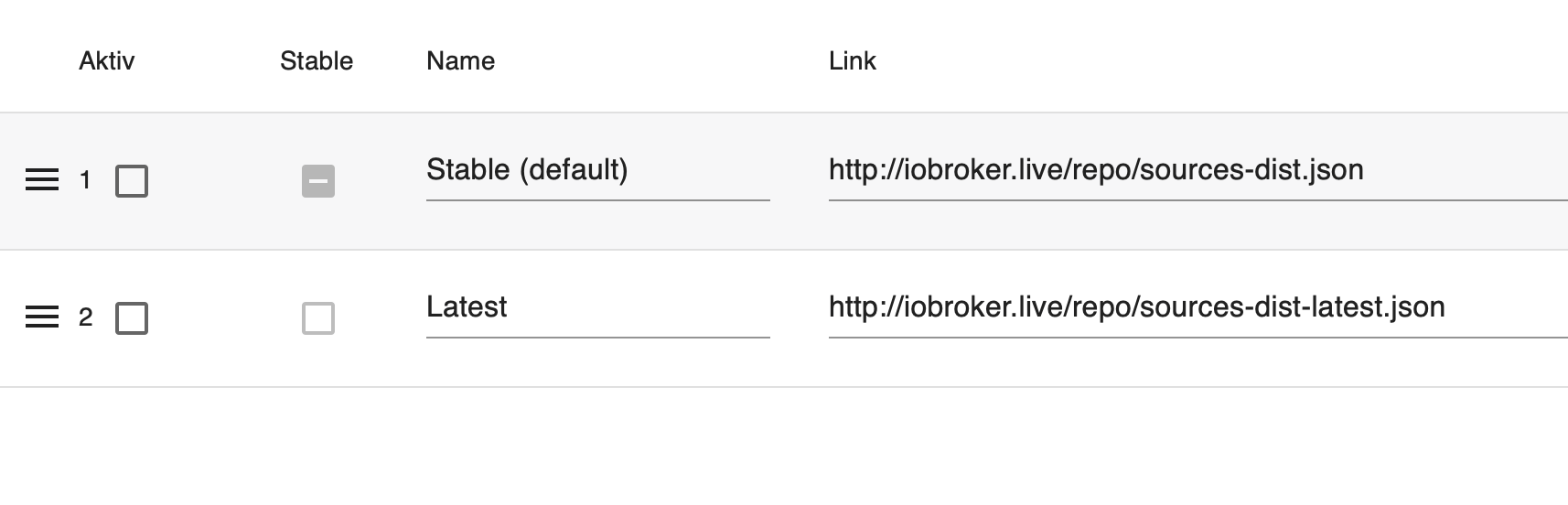

    Wenn ich jetzt auf diesen "Pfeilkreis" drücke dann kommt das hier:
    Dann auf Speichern und Schließen und dann wieder auf Öffnen und schwupps ist es wieder wie vorher:
    Ist das so richtig? Ich hab das gerade erst bemerkt... ioB stoppen und neu starten bringt übrigens nichts, auch ioB fix nicht. Hat jemand eine Idee? So scheint das ja nicht zu stören, da der ioB so zu laufen scheint wie er soll, aber seltsam ist das trotzdem, oder?
