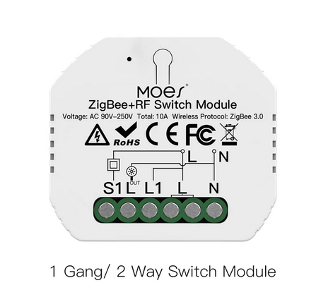

            Also ich habe hier kein 433MHz mit drin, nicht das ich wüsste. Diese hier sind es.
            Auf L und N habe ich Dauerstrom vom Anschluss des Motors. Die 2 Drähte für den Tasteranschluss am Motor habe ich auf L1 und L Out.
            Ich habe ja noch mal die selben da, etwas früher gekauft, die laufen seit Tag 1 ohne Probleme.
            Komisch ist, ich habe seit gestern den Switch der so rumgespinnt hat, mal einfach hier bei mir im Zimmer angeschlossen, nur L und N, seither hat er nicht geschaltet. Kann das sein das der Motor dort Impulse sendet und er dann auf True springt, aber auf L 1 und L Out sollte der Switch an sich doch nicht reagieren, sondern nur auf dem S1, wenn dort was angeklemmt ist ?

              Also das RF steht meines Wissens nach für den 433Mhz Funk
              D D3ltoroxpD 2 Antworten Letzte Antwort

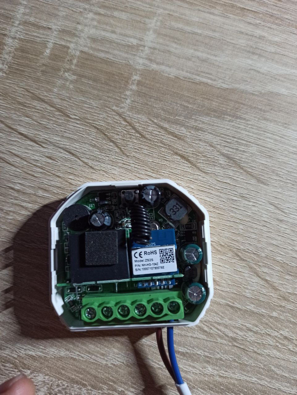

                                  @samson71 Könnte ich hier nicht an den Moes den RF ablöten ? Dann dürfte er ja nicht mehr drauf reagieren, weiß aber nicht ob der Switch an sich noch funktioniert danach.

                                    Keine Ahnung. Kenne die Teile innen nicht. Kommt im Zweifel auf nen Versuch an mit dem Risiko hinterher Elektroschrott auf dem Tisch zu haben.
