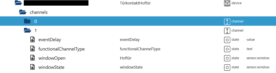

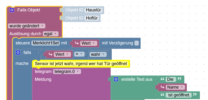

    Hallo Weite Welt - Ich habe wieder ein Problem mit meinem IoBroker-Adapter-hmip.0 - Mit einem Blockly möchte ich informiert werden, was mit zwei Türen so los ist. In den Türen habe ich Festerkontakte angebracht und am hmip.0...channels.1.windowOpen den Namen "Haustür"bzw. "Hoftür" handisch eingetragen, da dort orig. Name "windowOpen" eingetragen ist. Einen Tag später steht aber wieder "windowOpen" als Name und aus meinem telegram steht "Die windowOpen ist geöffnet."... der Witz ist, das Telegram wird gesendet obwohl als ObjectID Haustür/Hoftür steht.
    Was mache ich falsch?

      @wagner sagte in HMIP Name händisch eintragen:
      Die geänderten Namen werden erst durch einen Browser-Refresh in Blockly sichtbar.

        @paul53 ja, habe ich jetzt auch gesehen. Mein Problem ist aber, mein im Name des HMIP-Türkontakts vergebenen "Haustür" verschwindet irgend wann und es steht wieder WindowOpen....wie kann ich das vermeiden?

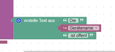

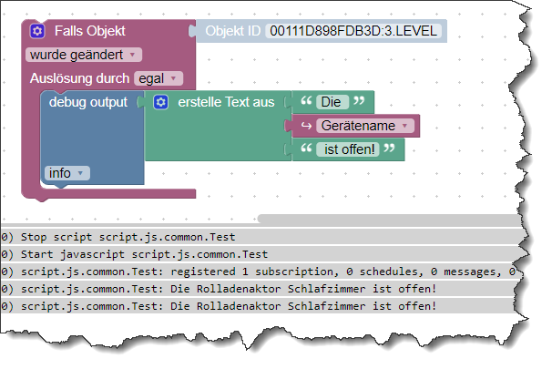

          Nimm nicht den Namen des Datenpunktes sondern "Gerätename".
          Den habe ich in der CCU gesetzt. Somit wird "Gaszähler" hier auch nie geändert.

            Der Name wird sicherlich von der HMIP-Cloud überschieben. Probiere mal statt Name -Gerätename-, denn bei Device steht ja deine Bezeichnung richtig

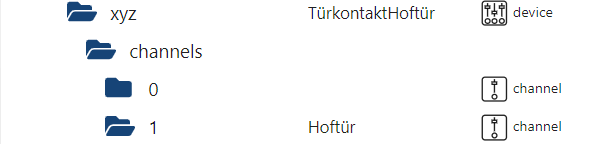

              Das wird nicht funktionieren, denn der HMIP-Adapter hat noch die Ebene "channels" dazwischen. Mit dem Kanalnamen sollte es aber funktionieren - oder wird der auch vom Adapter überschrieben?

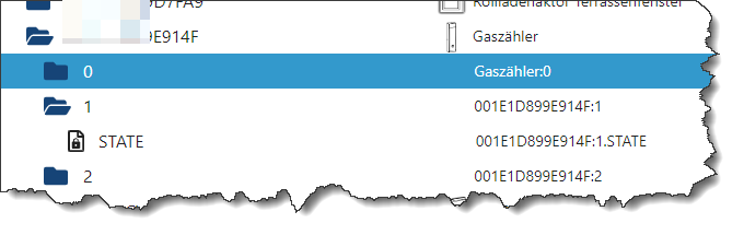

                    Beim HM-RPC funktioniert Gerätename übrigens einwandfrei.
                    Auch bei meinem Rollladenaktor hängt noch ein "channel" dazwischen.

                      @codierknecht sagte: Auch bei meinem Rollladenaktor hängt noch ein "channel" dazwischen.
                      Ich meine nicht den echten "channel", sondern den Ordner "channels", der kein Objekt ist und den es beim HM-RPC-Adapter nicht gibt.

                      Das glaube ich nicht, denn der Name von Kanal 1 ist im Bild von @Wagner leer.

                          @paul53 Kanalname wird nicht vom Adapter überschrieben! Es funktioniert!!
