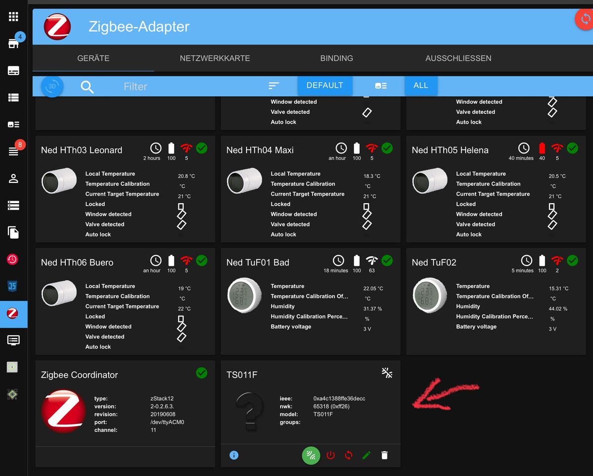

                                @random-0 sagte in Reichweite Zigbee Netzwerk:
                                Die zwar im Zigbee Adapter erkannt werden aber nicht geschaltet werden können.
                                zeigen
                                MP_Trixi
                                schrieb am zuletzt editiert von MP_Trixi
                                @arteck
                                Hi. Das Zeigen steht ja noch aus 😁
                                Habe mir die Dinger auch zugelegt und würde sie gerne im Zigbee Adapter verwendet. Pairing geht sofort. Sieht dann aber so aus:
                                Adapter Version 1.7.6 (letzte stable)
                                • M MP_Trixi
                                  @arteck
