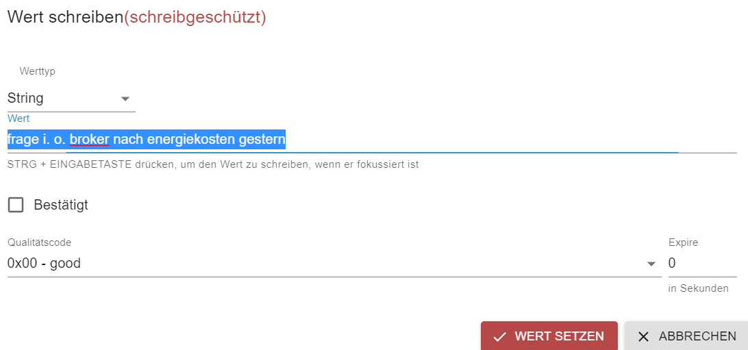

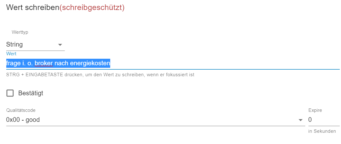

    Ich habe 4 Datenpunkte die ich über Alexa mit den Kommandos abfragen möchte, die Kommandos müssten in etwa so lauten:
    Schlüsselwörter:
    Energiekosten gestern vollständig
    Energiekosten vollständig
    Energiekosten
    Teste ich es mit der Texteingabe funktioniert das unter Kommandos, d.h. die Regel ist blau hinterlegt, und im grünen Info Text kommt auch der Inhalt vom richtigen Datenpunkt.
    Spreche ich es über die Alexa passt das nicht mehr, je nach dem welche Schlüsselwörter ich verwendet habe kommt immer nur der Datenpunkt wo Energiekosten als Schlüsselwort hinterlegt ist.
    Ich habe sehr viel gelesen, bin auf einige Thema gekommen, aber eine Lösung habe ich nicht finden können, ich habe Reihenfolgen geändert, Leerzeichen weggelassen, durch Bindestriche, Unterstriche ersetzt, etc.
    Wie müssen die Leerzeichen in den Schlüsselwörter eingegeben werden, in den verschiedenen Hilfen lese ich das ein normales Leerzeichen eine "Und" Verknüpfung ist. Ich lese sehr viel das die Reihenfolge von hinten nach vorne gelesen wird, dort habe ich auch schon die Schlüsselwörter x mal gedreht, bin am verzweifen.
    Das komische ist das der Test Satz funktioniert, jemand eine Idee was ich falsch mache?
    Test Satz - Energiekosten gestern -> Alles in Ordnung
    Alexa erkennt folgenden Text -> 6d1ef690-7337-4769-b876-95d6596720b8-image.png und es funktioniert nicht.
    Frage ich Alaxa nur nach den Energiekosten wird der richtige Datenpunkt verwendet:
