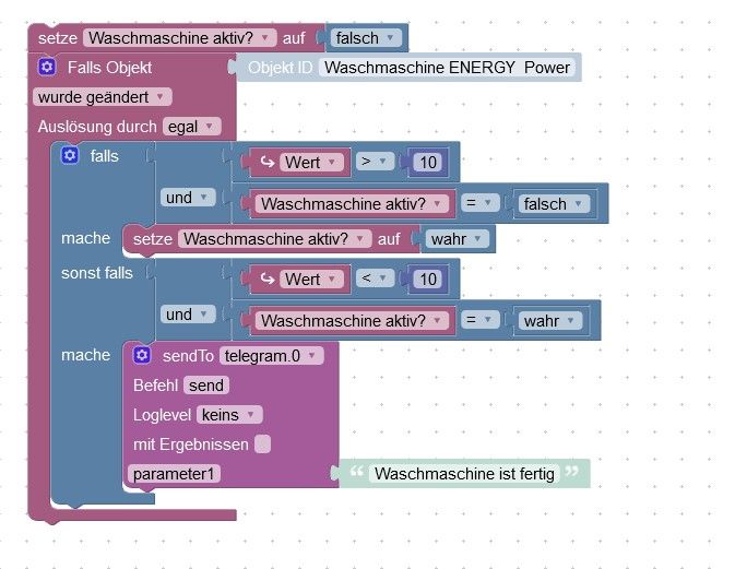

    Hallo ich habe eine Frage
    mein Telegramm gibt keine Informationen mehr raus
    Im Protokoll steht
    Cannot send message [chatId - 5661054702]: Error: ETELEGRAM: 400 Bad Request: message text is empty
    Lese ich wie, das da keine Nachricht ist... aber es ist eine im Skript...Screenshot 2022-10-17 093428.jpg
    Woran kann es liegen....
    • CinimodC Offline
      CinimodC Offline
      Cinimod
      @olli77 Hallo Olli, du musst dein Parameter1 noch definieren, was genau du dort machen willst. Etwa so sollte es gehen, in deinem fall vermutlich message !

        @olli77 warum verwendest Du nicht den Telegram Baustein ?

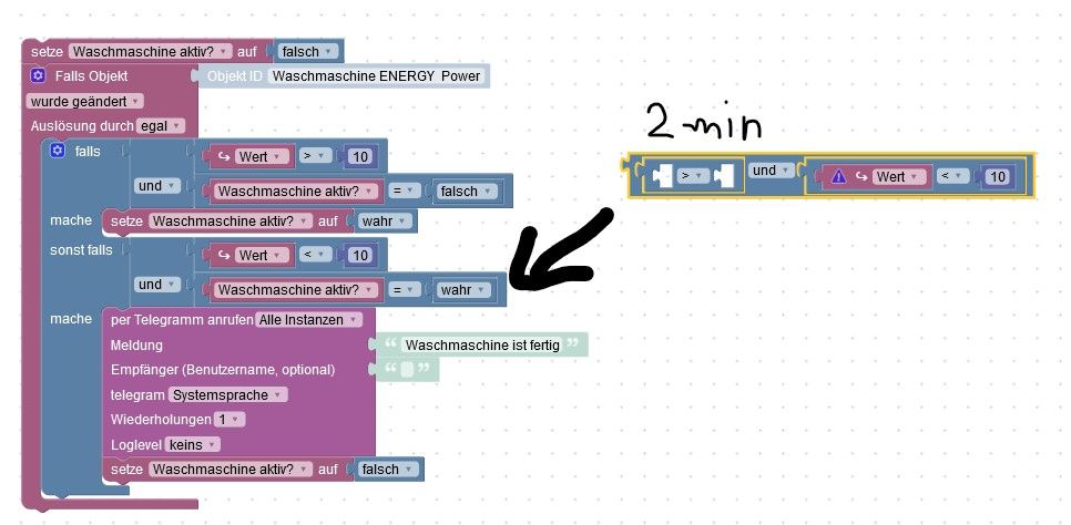

                    Olli77
                    @cinimod ok danke
                    eine Frage noch ...bin nicht so der Profi im Baustein setzen....
                    Meine Wama geht ab und zu einfach unter 10 watt und dann aber im nächsten Schritt wieder hoch auf 50 z.b ....
                    Wenn ich jetzt sagen würde er soll die Nachricht erst senden wenn der Wert z.b. 2 min auf unter 10 watt ist Screenshot 2022-10-17 122518.jpg
                    • CinimodC Cinimod
                      @olli77 Direkt unter dein Telegramm, oder auch direkt davor, das ist egal.
                      O Offline
                      O Offline
                      Olli77

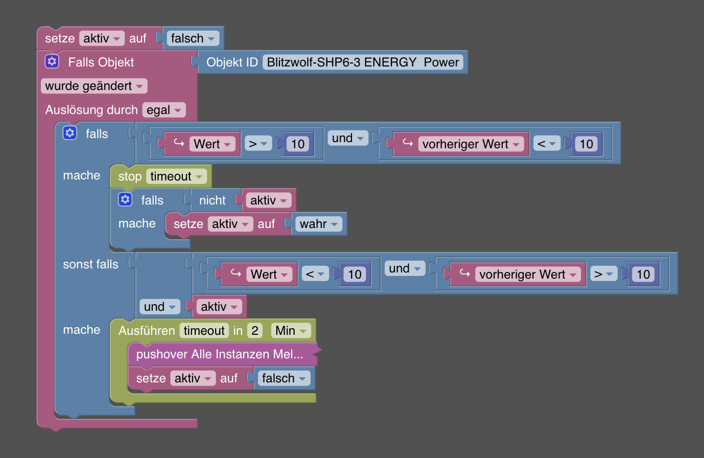

                      @cinimod Könnte man das mit einem Timeout machen ? oder wie könnte es funktionieren?
                      CinimodC 2 Antworten Letzte Antwort
                      • O Olli77
                        CinimodC Offline
                        CinimodC Offline
                        Cinimod
                        @olli77
                        Ja richtig, so wird es gemacht, jedoch musst du etwas umbauen, damit du den "timeout" auch anhalten kannst wenn der wert die 10Watt wieder übersteigt.
                        Ich habe so am laufen, natürlich gibt es immer mehrere Lösungswege. Ich habe so einen unbestimmten Zeitversatz drin wegen dem Intervall, aber soooo genau brauche ich es auch nicht.
                        Das ist übrigens mein Wäschetrockner, den Wert musst du natürlich deinen Bedürfnissen anpassen.

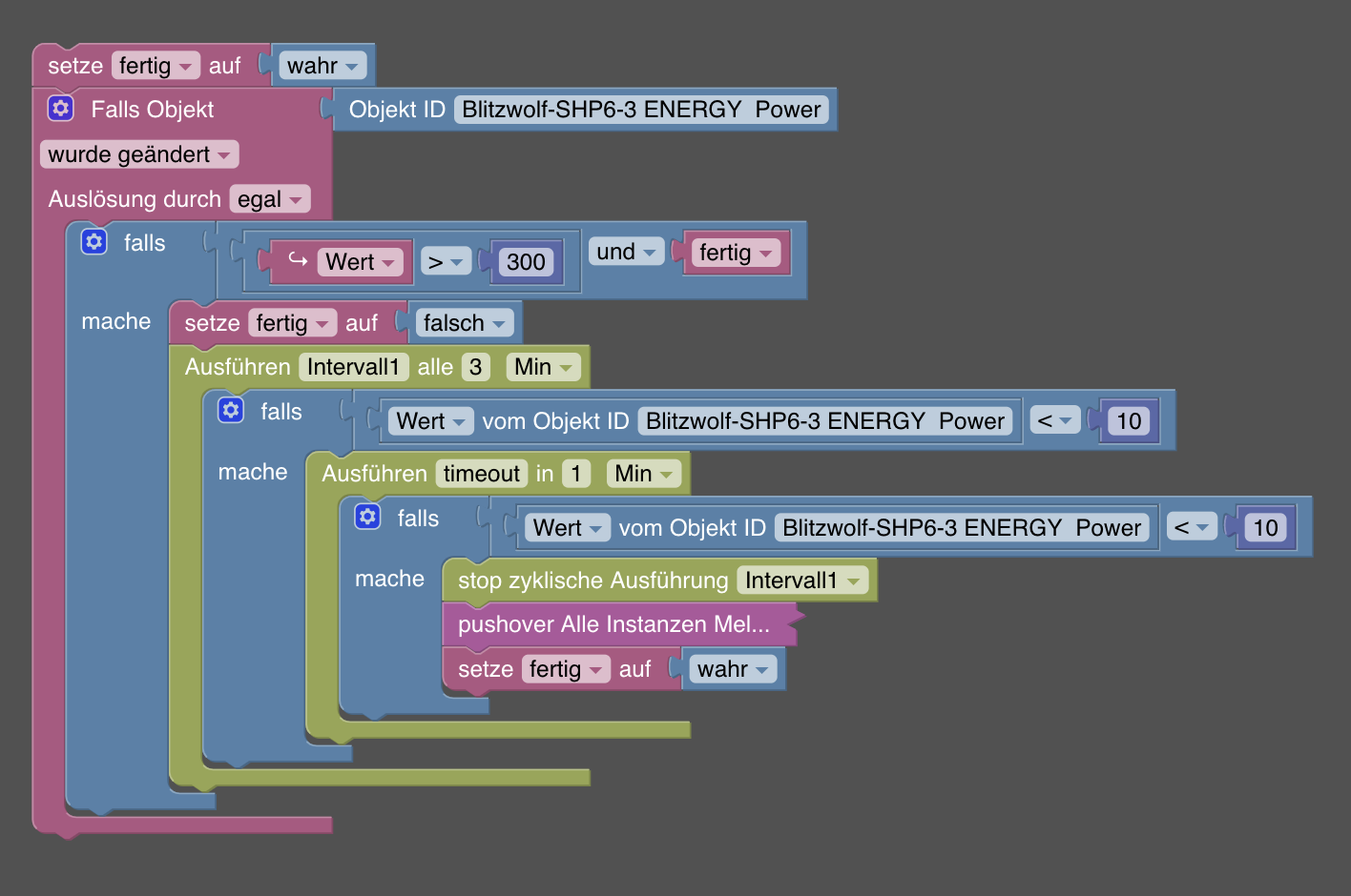

                          CinimodC Offline
                          CinimodC Offline
                          Cinimod
                          @olli77
                          Das währe auch eine option die deinem Skript ähnelt.
                          EDIT: noch mal überarbeitet.
                          O 1 Antwort Letzte Antwort

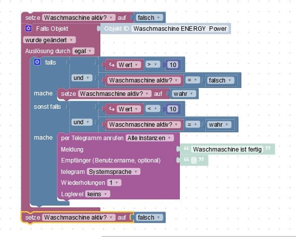

                          • CinimodC Cinimod
                            @olli77
                            O Offline
                            O Offline
                            Olli77
                            @cinimod Ok vielen dank ich werde das mal testen und melde mich wenn es geht
