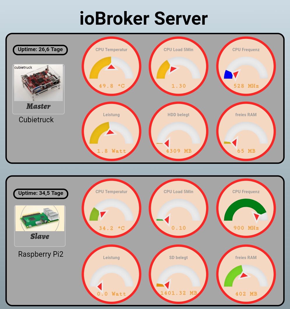

                  Nahezu alle Einplatinen-Rechner liegen im Stromverbrauch um oder unter 3W.
                  Selbst mein Cubietruck mit HDD liegt da. Gerade im Moment sogar deutlich niedriger
                  Wie ich bereits vor einigen Posts schrieb ist für eine nicht zu umfangreiche Installation ein Pi2 oder 3 ausreichend.
                  Für größere Installationen sollte der Einplatinen-Rechner mindestens 2GB RAM haben.
                  Rainer

                                • HomoranH Nicht stören
                                  Es gibt nur einen Cubietruck.
                                  Das ist das Cubieboard3
                                  Dieser ist ein sehr guter Rechner. Allerdings gibt es ihn schon mindestens 3 Jahre. Dementsprechend ist seine Hardwareausstattung nicht ganz auf dem aktuellen Stand. Damals war es das Nonplusultra, heute hat er immer noch features, die es woanders nicht oder kaum gibt.
                                  Das momentan größte "Manko" ist seine cpu. Diese hat "nur" 2 Kerne.
                                  Obwohl bei mir in einer Multihost Umgebung als Master mit mySQL Server auf HDD die Load oft über 2 liegt (was performancemäßig nicht sein sollte) verrichtet er seinen Dienst ohne Murren.
                                  Dann gibt es noch das Cubieboard5, das auch cubietruck plus genannt wird.
                                  Mit diesem soll es immer wieder Probleme geben, da er mit seinem Octacore SoC zum Überhitzen neigen soll. Ich habe einen BananaPi M3 mit gleichem SoC und der steigt immer mal wieder aus.
                                  Wenn du aber keine LiPo Batterie und auch keine HDD anschließen und das integrierte Bluetooth und wifi nicht nutzen willst, ist der doch erheblich höhete Preis für einen Cubietruck IMHO nicht nötig.
