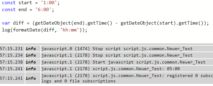

        @peterk34 sagte: Wenn ich aber das Ergebnis mit formatDate formatiere
        ... dann funktioniert es, denn formatDate() berücksichtig, dass kleine Werte (vor 01.01.2000) Differenzen sind. Bei großen Werten wird die Zeitzone berücksichtigt:

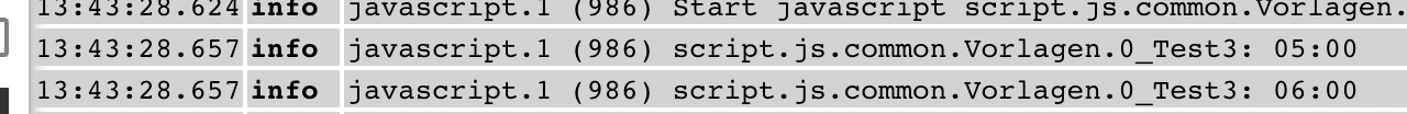

          var diff = (getDateObject(end).getTime()-getDateObject(start).getTime());
          log (formatDate(diff,'hh:mm'));
          log (formatDate(getDateObject(diff),'hh:mm'));
          ergibt ...
          macht mans so wie du, passts ...
          macht mans im blockly wirds wie das zweite Ergebnis
