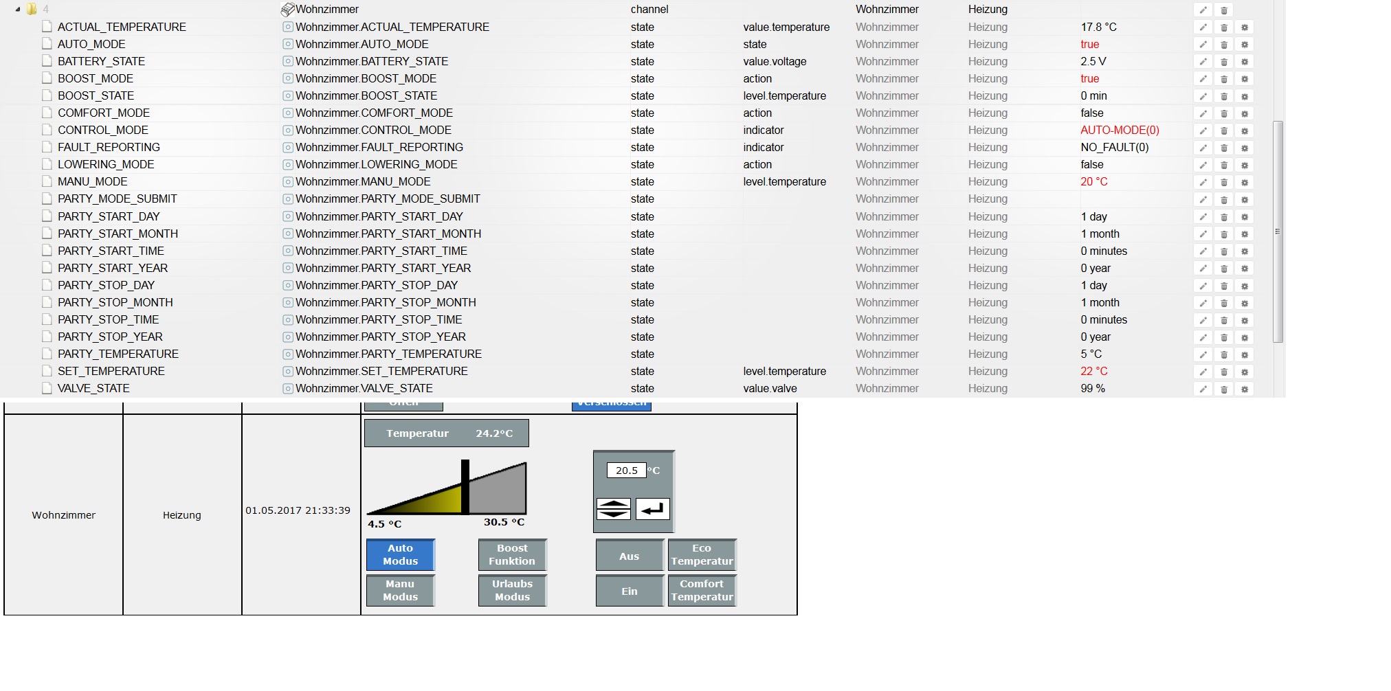

    Hallo zusammen, ich bau mir gerade eine neue VIS zusammen. Dabei ist mir aufgefallen das die aktuelle Temperatur in der Homematic richtig angezeigt wird, in IoBroker allerdings nicht. Weiß jemand gerade wo das Problem ist?
    • HomoranH Nicht stören
      Auch die set Temperatur stimmt nicht.
      Alle Werte in ioBroker sind rot, da ist wohl die Kommunikation zusammengebrochen.

        Also ich kann Daten von IoBroker über VIS an den Heizungsthermostaten schicken, er schickt aber nur nichts zurück. Sehr komisch
        Gruß Christian

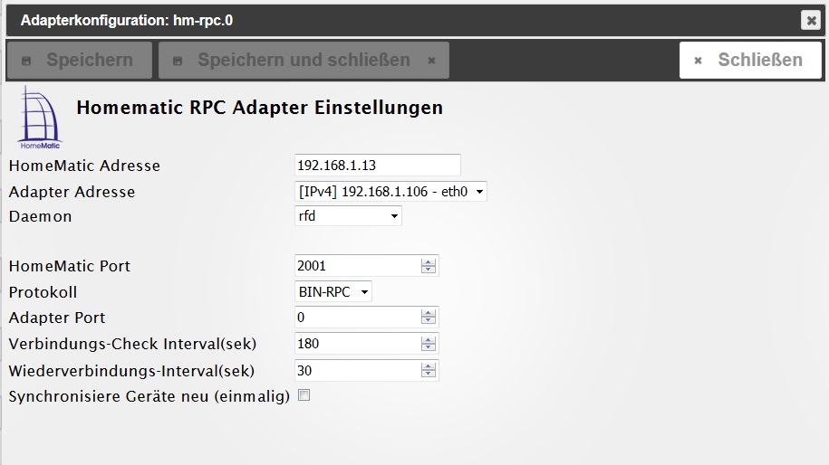

          Zeig mal die konfig von hm-rpc
          Rainer
          • ChristianMC Offline
            ChristianMC Offline
            ChristianM
            Bitte schön
              Danke, das sieht erst einmal gut aus.
              Der Adapter scheint ja auch zu laufen. Sonst würde es in eibe Richtung auch nicht gehen.
              Hak mal "synchronisiere…" an und speichere.
              Überprüfe ob beim nächsten öffnen der Haken weg ist.
