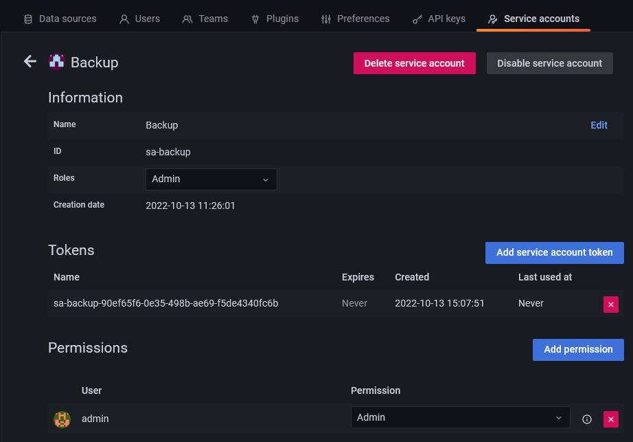

    @simatec Ich bin nochmal die Einstellungen in den Service accounts in Grafana durchgegangen und habe sie nochmal neu gesetzt.
    Wären diese Einstellungen so richtig?
    Bei dem anschließendem Test kam leider das gleiche Ergebnis heraus.

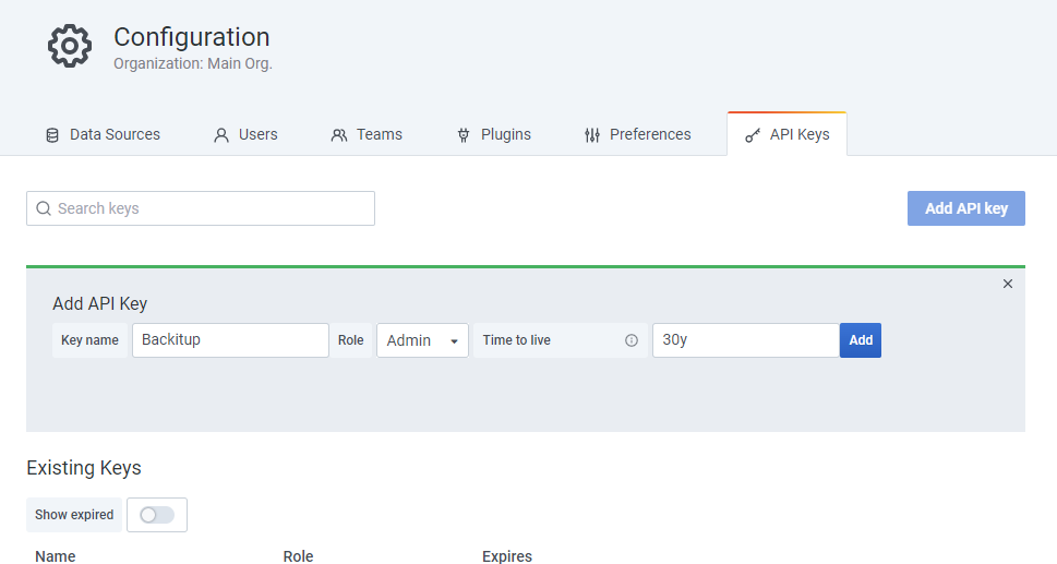

      @ravenmaster887 Da bist du völlig falsch.
      Du musst einen API-Key erzeugen und diesen in Backitup eintragen

        @simatec Hab nochmal einen API-Key in Grafana erstellt und den Key im Backitup-Adapter eingefügt:
        Leider trotzdem mit gleichem Ergebnis:

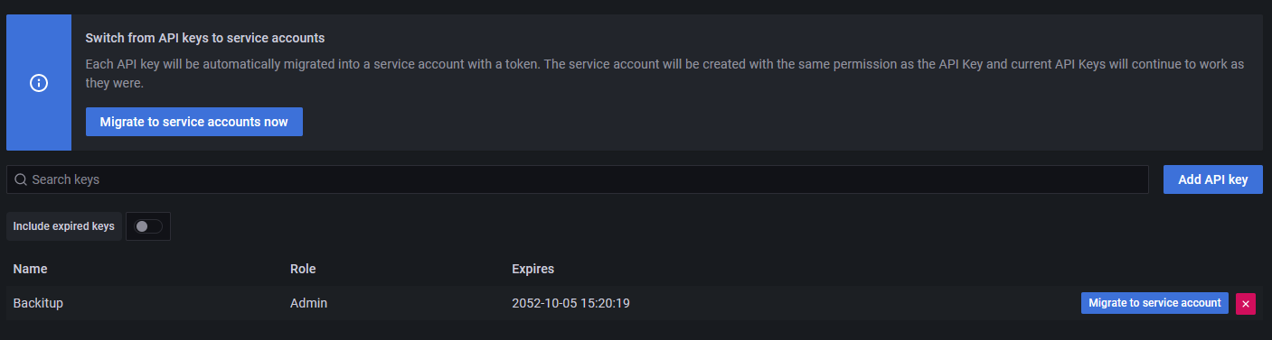

          @simatec sagte in Backitup - Grafana - https - self-signed certificate:
          Das ist nicht ganz korrekt.
          Seit Grafana 9.1.x (welche genaue Version ist mir nicht bekannt) gibt es einen Button in der API-Keys Sektion mit welcher man API-Keys zu Service-Accounts migrieren kann. Einmal angeklickt ist das nicht mehr rückgängig zu machen.
          Hat aber erstmal bei normalem Backup per HTTP keinen Einfluss.
          Anscheinend aber per HTTPS ?!
          Nutze selbst nur HTTP.

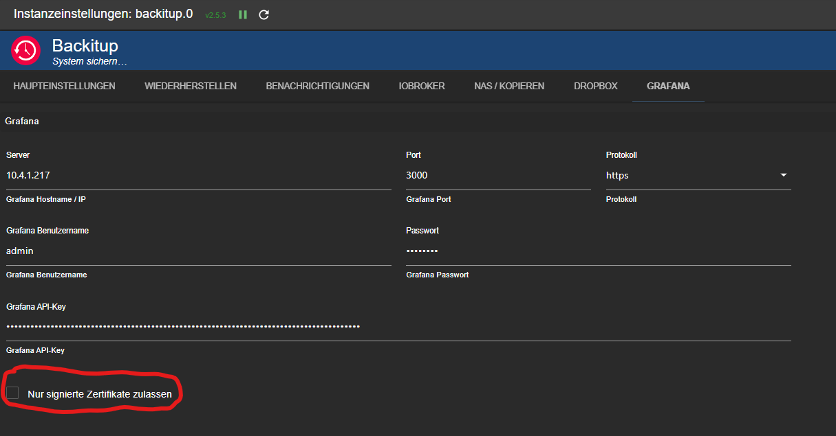

                    Bitte testet mal die Version 2.5.4 und passt die Grafana Einstellungen dementsprechend an.

                      @simatec Nach dem Update auf 2.5.4 funktioniert das Backup jetzt auch mit dem selbst erstellten Zertifikat. Perfekt, Danke. :)

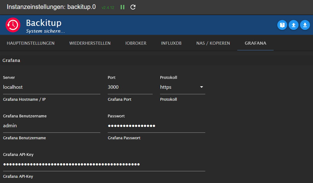

                        @ravenmaster887
                        Du warst jetzt aber bei dem API Key Modus geblieben?
                        Ich habe dummerweise auf Migrate to ServiceAccount geklickt und habe jetzt auch nur noch das entsprechende Menü im Grafana und kann gar keine alten API Keys mehr generieren oder sehen.
                        Ich hatte dazu auch einen issue im Git angelegt und @simatec hatte mich nach hier verwiesen. DANKE
